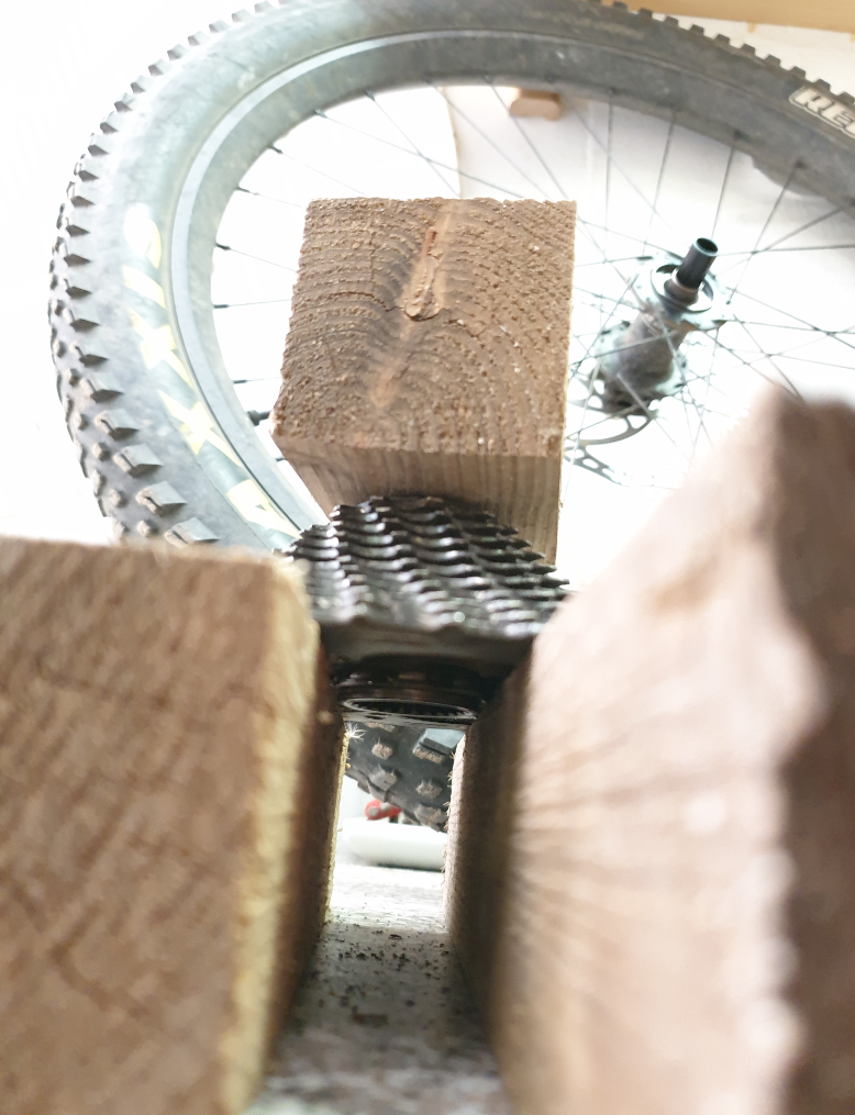

Ja die Schraube ging sehr gut runter, da hab ich mich schoon gefreut :) Nur die Kassette lies sich dann nichtmal nachdem der Freilauf abgezogen war von hinten mitm Schraubendreher runter hebeln. Ist ja aber auch klar wenn ich das erst noch gegeneinander verdrehen muss...

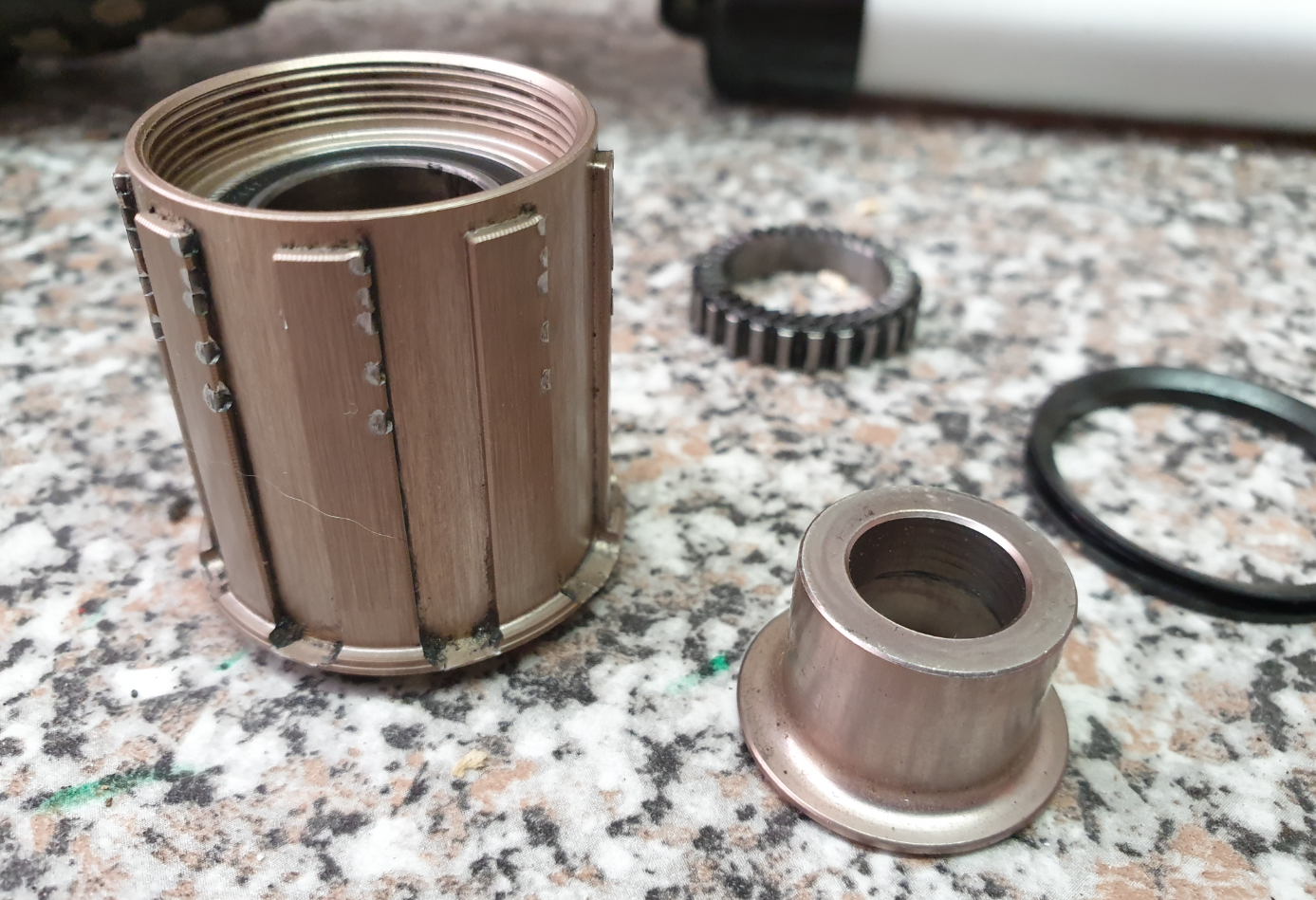

Es hatte sich tatsächlich einfach "nur" die Kassette etwas eingegraben. Der Ersatz-Freilauf hat jetzt sogar 3 der Stege mit Stahl-Einlage..
Da nachgefragt, hier mal ein Foto von meinem Freilauf...
Die Kassette ging dann runter, indem ich die Sicherungsschraube nicht ganz fest angezogen habe und zum Austreiben genutzt hab, so sah das aus:

Wenn man ein Werkzeug hätte, das statt des Stirnzahnrades in die Innenverzahnung passt, dann könnte man wahrscheinlich den Zahnkranz auch wieder gegen die Laufrichtung verdrehen und zerstörungsfrei abziehen. Ob das aber wirklich was bringt, hängt sicher vom Einzelfall ab. So einen Freilauf wollte ich dann eh nicht weiterverwenden und die Kassette schraubt man ja normalerweise auch nur ab wenn sie verschlissen ist.

ist jemandem von Euch schon mal einer der Stahlstege vom Freilauf herausgefallen?
Nachdem ich die verschlissene Kassette demontiert hatte, fiel mir einer der Stahlstege entgegen (und dann unauffindbar irgendwohin). Das LR ist ein W35 MX.
Kann man das mit einem Ersatzteil selbst reparieren oder muss man Syntace bemühen?
