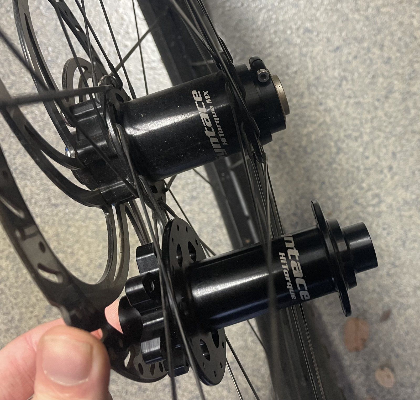

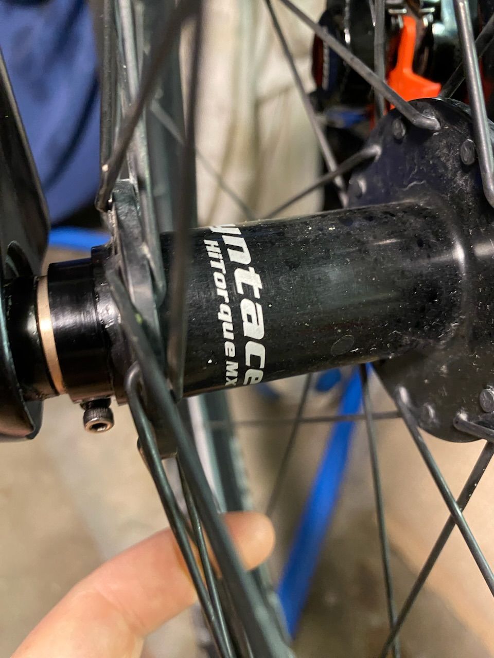

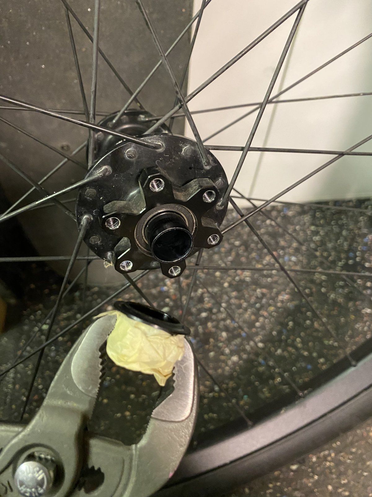

Guten Morgen, vielleicht kann mir hier jemand helfen? Es geht um folgende Endkappen:
2019 hab ich mir die auf dem Bild unteren Endkappen für meine VR, Syntace Nabe hier im Forum gekauft. Die Endkappen sind für eine RS1. Gestern dann endlich eine RS1 verbauen wollen, meine Endkappen abgezogen und welch Wunder, passende diese neuen eben nicht!
Kann mir hier jemand verraten zu welcher Nabe die Endkappen gehören/passen?
Leider finde ich keine richtigen Daten oder Zeichnungen und bin nun verunsichert.
Meine Nabe die alte Mx:
Ergänzt:

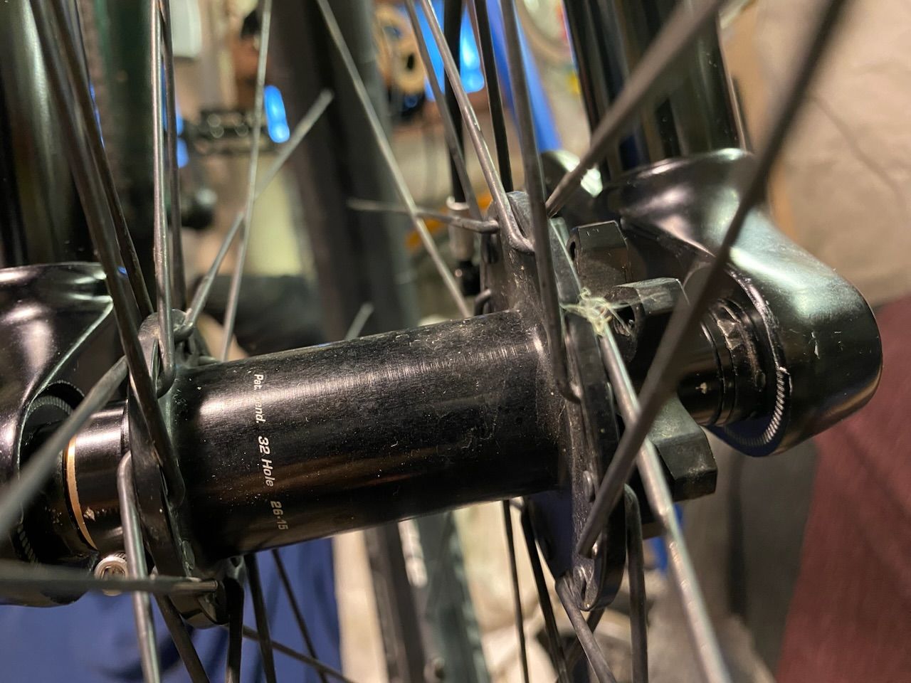

Syntace LRS mit MX HiTorgue Naben in 29".
Die VR Nabe ist eine 15x100 32 Hole 26.15

schaut so aus, als sei das eine Non-Boost? (100 mm) - jedenfalls wäre dafür ja der - Adapter für den 6-Loch-Mount... die RS1 ist sicher Boost. Ich persönlich würde da dann wenn schon auch eine Boost Nabe einbauen und keine Adapterlösung nehmen.
Die TorqueCaps sind für 100 und 100 mm die selben... https://www.bike-components.de/de/S...uPHJ58nVBxyrL7nU6mIE3bPoToLWRMuxoCK2cQAvD_BwE
habe hier noch einen Satz liegen, wenn Du dennoch wolltest.
Guten Morgen, danke dir für die schnelle Rückmeldung! Ja es ist eine nonBoost Nabe!
Ich schreibe dich gleich per PN an, danke dir und einen entspannten Sonntag!

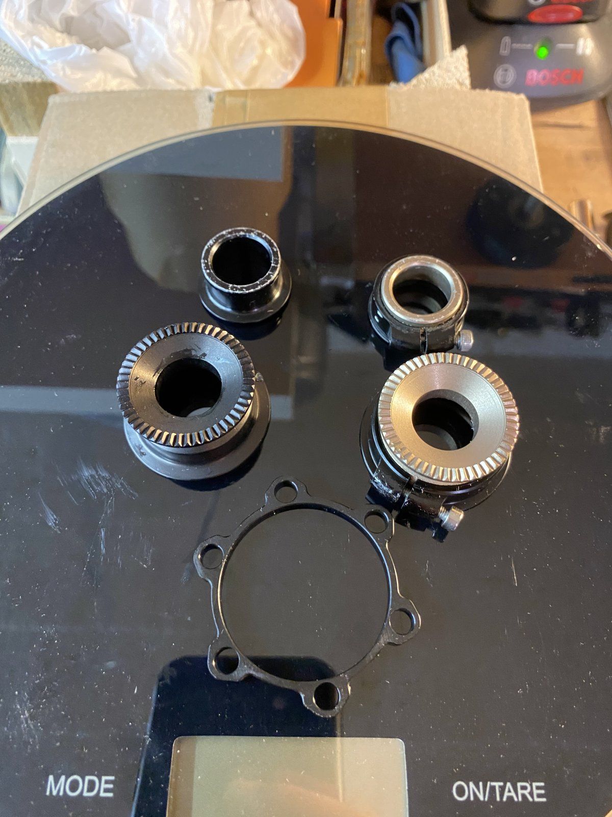

gern, aber wie gesagt, die Kappen sind nur, um sie an der Klemmung anzupassen, das Problem, dass Deine Nabe 100 hat, Deine Gabel aber vermutlich? 110? wird bestehen bleiben...
Ja, alles richtig! RS1 hat 15x110mm, meine hat 15x100. 2019 hatte ich mich mal bei LV gemeldet, angeblich haben die was für mich…
Hab noch zweimal dort angerufen, hab aber nur wir schicken dir ne E-Mail nie mehr als diese Aussage. Daher hatte ich durch zufalle Kontakt zu jemanden hier im Forum der mir diese Adapter verkauft hatte.
Daher meine Frage:

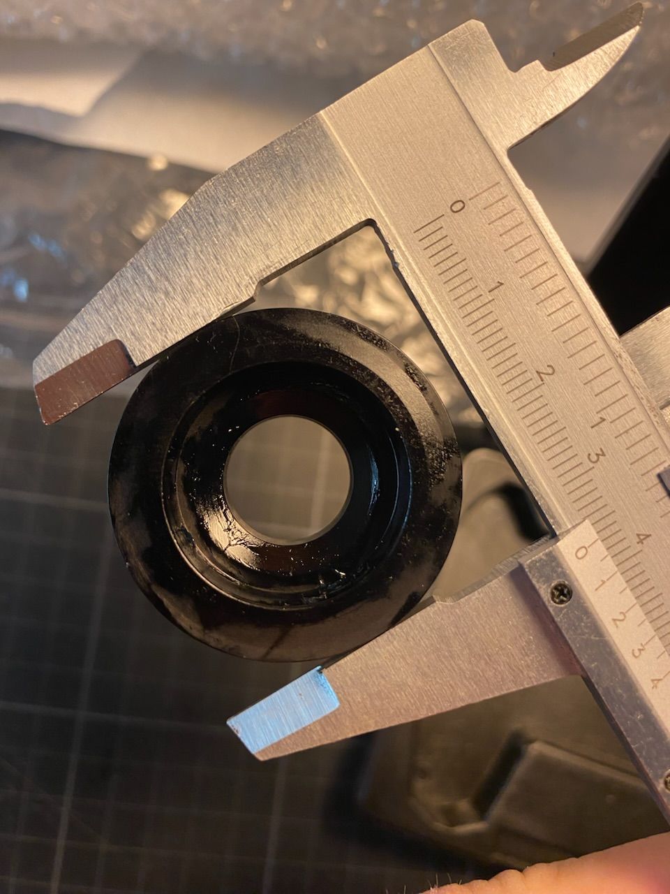

Welche Nabe hat so große Adapter, müssten 30mm sein,….. nicht nur das diese so breit sind, sind die auch länger!!! Daher sollte die Nabe 15x100 sein?!?
Fragen über Fragen
Ich versuche es Montag erneut bei Liteville….
Von den Syntace HiTorque Vorderradnaben kenne ich 2 Non-Boost Varianten für J-Bend und habe beide da.
Zum einen die dünne Variante wie bei dir mit 15x100mm, zum anderen die Dicke mit der Möglichkeit auf 20x110mm Non-Boost umzubauen.
Die dickere Ausführung hat auch größere Endkappen mit ca. 35mm Außendurchmesser.

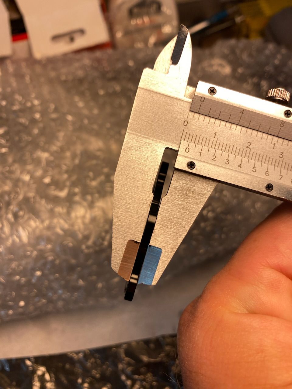

Zur RS-1:
Die Predictive Steering Naben haben zwar 15x110mm, die Bremsscheibe sitzt aber 2mm weiter innen als bei Boost. Somit kann man eine Predictive Steering Nabe mittels 2mm Spacer zu Boost umbauen, andersrum wird das eher nicht passen.
Dein Distanzstück wird vermutlich 3mm haben um von Non-Boost auf PS zu adaptieren?
3 mm könnte passen! Muss ich später mal messen… Das andere Maß ist ca. 37 mm also alles wie du es mir erklärt hast! Danke.
Wieder was gelernt! Also musste ich eventuell ne Nabe mit 20mm Achse als nonBoost finden?
Nur das es komplett hier ist und jemand mal so ähnliche Fragen hat, der Adapter ist ca. 2.5-3mm breit.
Vielen Dank an die Leute hier die das aufgeklärt haben und mir gerade helfen. Danke.

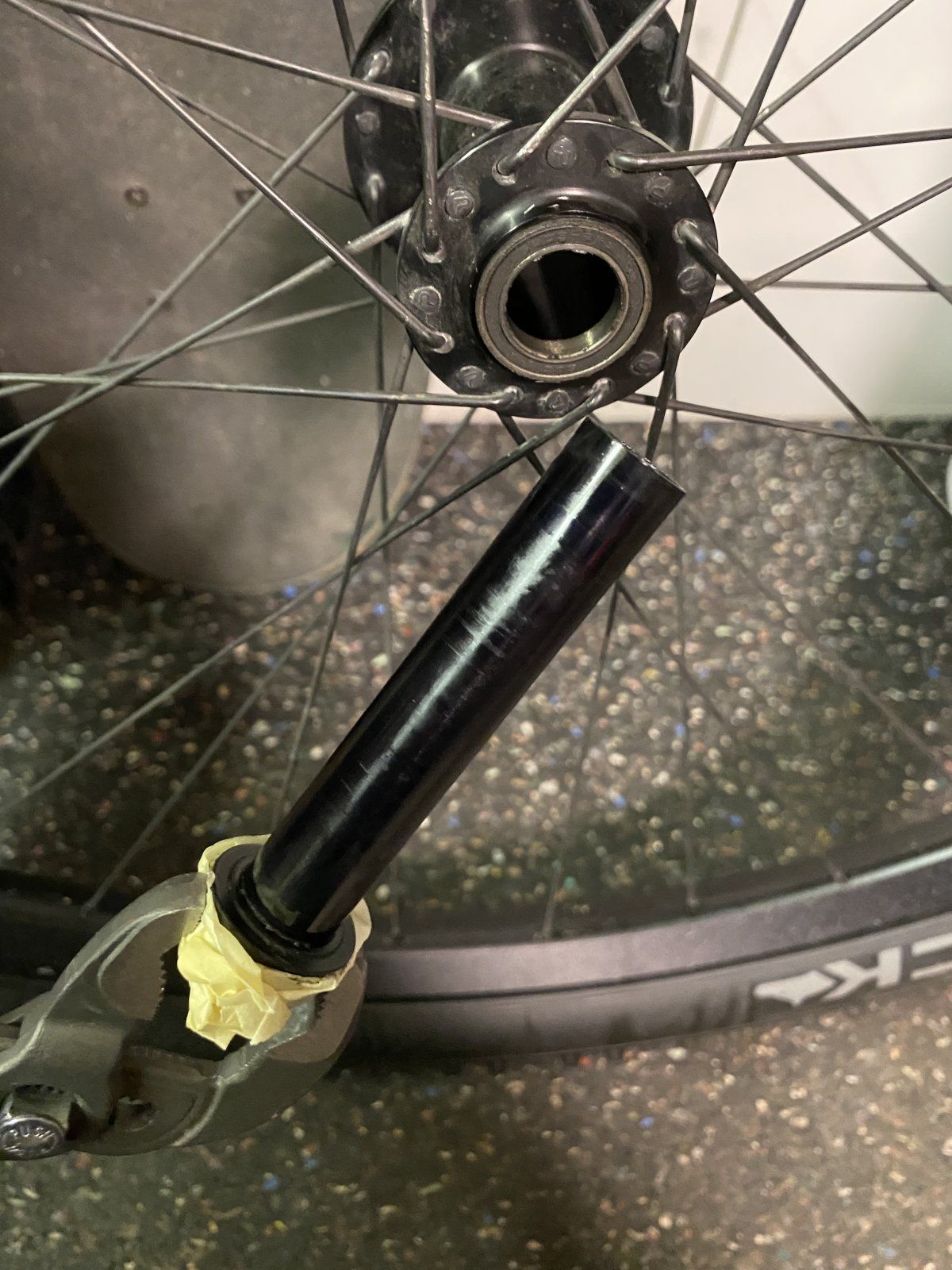

Guten Abend, da auch ich nicht alle 177 Seiten lesen möchte, habe ich folgende Frage:
ich habe einen Laufradsatz mit der HighTorque Nabe von Syntace und bislang einen HG Freilaufkörper. Nun will ich auf SRAM Eagle umrüsten und habe auch den passenden Freilauf dafür bestellt und meinem Händler zur Montage gebracht. Er hat bislang nur DT Freiläufe umgebaut…
Jetzt gibt es folgendes Problem: das Lager schaut aus dem Freilauf heraus (ca. zur Hälfte) und der Freilauf klemmt sofort sobald die Steckachse montiert wird.
Leider har Syntace nur eingeschränkte Support-Zeiten und mein Händler ist zu diesen Zeiten (2x je Woche für je zwei Stunden) nicht erreichbar….
kann mir eventuell jemand aus dem Forum eine Art Beschreibung / Anleitung zum korrekten Umbau geben oder muss ich das Laufrad im Zweifelsfall direkt zu Syntace bringen?
ich bin für jede Hilfe dankbar und freue mich schon auf Antworten. Vielen Dank vorab!

Dein Fall ließt sich, als würde hier eine Zwischenhülse fehlen, so dass die Steckachse alles verklemmen kann.
Bist du nah an Syntace dran, ist ein Besuch ein erfolgversprechender Weg. Da gehst du garantiert wieder mit einem perfekt funktionierendem Laufrad.
