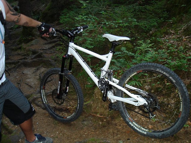

Ich hab gestern auf der EUROBIKE ein paar Fotos am Liteville-Stand gemacht:
Die wichtigsten Neuerungen für 2007 sind, dass es den Rahmen in allen RAL-Farben gepulvert geben wird.
Als zusätzlichen Dämpfer wird es den SSD190L geben. Ob dann auch der neue Carbondämpfer von DT Swiss gehen könnte, war leider nicht in Erfahrung zu bringen. Tests mit anderen Dämpfern sind auch am Laufen.
Ansonsten findet am Rahmen selber nur etwas Schönheitskosmetik statt. Der Drehpunkt wird ganz leicht verändert. Alles aber nichts großes.

Sag doch weiß is ein Traum:love: schade das die Schwingen und Hinterbauten nich in Ramenfarbe sind. Außerdem gefält mir die Schriftfarbe nich so recht ein wenig dezenter wie bei den allten Modellen find ich geiler;)
Kommplett weiße Bikes machen mich generel an, hier mal ein Cube mit Spezial lackierung gibts so nich zu kaufen.
Man kann wohl auf Wunsch alles auch in gewünschter RAL-Farbe haben, nicht nur den Hauptrahmen. Sie habens auf jeden Fall für einen Tourenguide in pink so gemacht. Hauptrahmen, Hinterbau, Schwinge, alles in pink:eek: !
Man muß halt wohl nur mit dem Michi oder Steini reden, dann ist fast alles möglich, fast (siehe Rohloff...).
