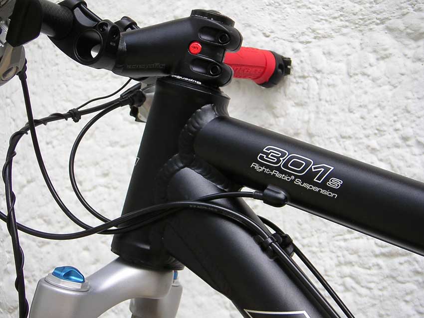

Hallöle,
ich hoffe, daß wird jetzt nicht falsch verstanden...aber bei einem nicht gerade günstigen Rahmen, erwarte ich ordentliche Schweißraupen ... nich so wie die am Steuerrohr
hab als vergleich was von nem Ellsworth ID angehangen und das Liteville is vom Butch (hoffe, ich krieg jetzt kein Ärger mit dir ;) )
vielleicht kann das ja bei der nächsen Serie verbessert werden, auch wenns aus Fernost kommt :(
MfG
Hi,
hmmmm vielleicht bin ich in dieser Beziehung etwas leidenschaftslos, aber auf mich wirkt die Naht in Verbindung mit dem Oversize "schön Grob" :D ! Ich habe aber von Metallverarbeitung auch keinen blassen Schimmer.
Ach und Ärger bekommst Du ganz bestimmt nicht wegen der Bilder, dafür sind sie ja da :daumen: (am Wochenende stelle ich aktuelle Pics von meinem fertig umgebauten Bike rein. P.S.: Dann mit feiner Schweisnaht :lol: ).

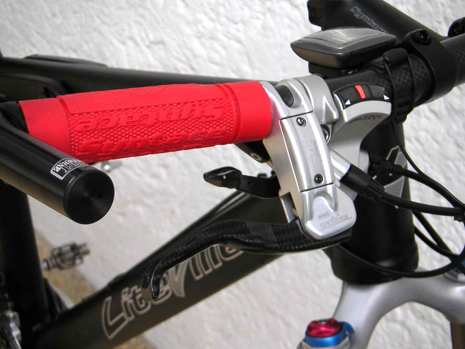

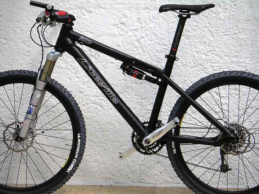

heute ist eine echte Schönheit zu mir gekommen ....
.. dieser Rahmen ist ein Traum .... ein richtiger Hingucker.
Da der Aufbau erst spät abends fertig war konnte ich leider nur eine kurze Probefahrt machen. Und auch der erste Fahreindruck ist umwerfend - super stabil und der Hinterbau ist ein Gedicht. Einen Vergleich mit all den verschiedenen Rahmen, die ich bisher gefahren habe will ich erst garnicht groß anfangen, nur soviel: das kleine Schwarze schlägt sie alle !!!
Unter Fotos sollte jetzt auch ein erstes Bild vom Aufbau sein.
Entgegen der Meinung anderer hier habe ich allerdings keineswegs das Gefühl, daß es unbedingt nötig ist eine absenkbare Gabel einzubauen. Habe ein Fox Vanilla in voller Länge verbaut und das geht wirklich aussergewöhnlich gut.
Selbst das Kletterverhalten ist mein' ich im Vergleich zu den meisetn XC-bikes überdurchschnittlich.
Nun noch ein paar Fragen an allle die schon aufgebaut haben und @Michi:
Da an einem der beiden Schraubpunkte für den Flaschenhalter keine Kabelführung vorgesehen ist steht der Flaschenhalter etwas schief (nach vorne gekippt). Mach ich da was falsch oder hast du (Michi) dir dabei was spezielles gedacht?
Wieviele von den schwarzen dünnen Unterlegscheiben müssen bei der Kurbelmontage (XT II 2004) verwendet werden und auf welcher Seite?
Wie sind die Erfahrungen mit den verwendeten E-type Umwerfern?
Da mein Händler weder XT noch XTR besorgen konnte hat er mir übergangsweise einen LX-Umwerfer zur Verfügung gestelt. Der funktioniert aber nur schlecht bis garnicht.
Vielleicht kann jemand auch was dazu sagen.
Danke für euer feedback

Meine Erfahrung:
Zwei Unterlegscheiben auf die Seitre mit den Kettenblättern und auf einen XT-Umwerfer warten. Der LX-Umwerfer funktioniert nicht, sofern dein Zug von oben kommt. So zumindest bei mir. Ich baue mir gerade Gravity auf und hatte die gleichen Prob´s / Fragen.

Nachdem der Aufbau dann heute fertig war hab ich meine ersten gemischten 40 km runtergespult.
Bergauf muss ich mich erst dran gewöhnen, daß wirklich nichts wippt. Und bergab (Waldweg, speed) hab ich festgestellt, daß der Hinterbau weit weniger Dämpfung braucht als man das so von gängigen Fullys kennt und dabei superdynamisch arbeitet ohne groß nachzuwippen oder gar Bocksprünge zu machen. SUPER.
An der Sitzposition muss ich jetzt noch ein bisschen feilen, da die balance noch nicht ganz opti ist. Das Bike kippt bei niedrigen - mittleren Geschwindigkeiten noch ein bisschen zu stark in die Kurve, wenn die Kurve recht eng ist.

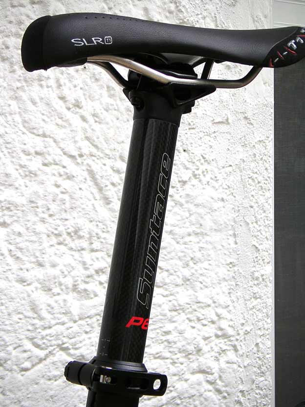

Ahhh,
wie ich sehe haben die Sattelstützen der neuen Lieferung ein anderes Finish ! Ausserdem ist der Schnellspanner dabei, der ja dann die nächsten Tage auch erhältlich sein müsste. Was allerdings weniger schön ist (für mich), ist das die neuen Stützen die angegebene Markierung haben, die eigentlich bereits hätte bei meiner angebracht sein müssen ?

@butch
Hallo butch
gutes Auge... wir waren bei der ersten Liefeung im Zugzwang. Du hättest sonst bis heute auf die Stütze mit Skala warten müssen. Sorry
