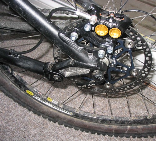

1. Wie schon geschrieben ist die Bremsleitung hinten zu kurz, beim Einfedern des Hinterbaus braucht die Leitung zwischen Befestigung Kettenstrebe und Bremssattel Länge (steht auch in der Aufbauanteilung); Wahrscheinlich ist das die Originalleitung, die nur 140mm lang ist, man braucht aber ca. 150mm, also neue Leitung bestellen, sonst reißt die Leitung hinten beim Fahren ab oder ähnliches. Ferner ist es ratsam (hier so die allgemeine Meinung) die Bremsleitung an dieser Stelle innen von der Sattelstrebe zu verlegen, zum Schutz beim Ablegen oder seitlichen Kontakt mit Felsen. Einfach mal Bilder von anderen LV ansehen.

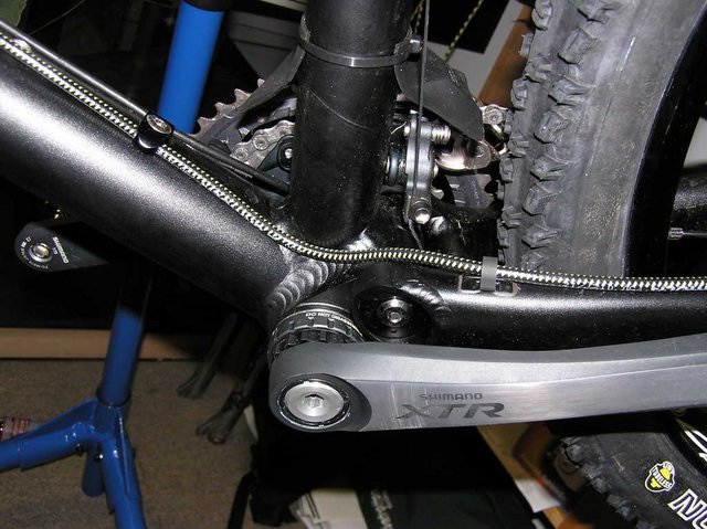

2. Der Schaltzug ist wiederum (meine Meinung) zu lang: Beim Sram-Schaltwerk kann man den Zug hinten kurzer legen und vorallem zum Schutz hinter den Rockgard. Aber nicht zu kurz damit sich der Zug noch ausreichend beim Einfedern des Hinterbaus zwischen Tretlager und Hauptlager längen kann. Am besten den Zug an der Kettenstrebe beweglich verlegen, sonst scheuert der Zug zwischen Tretlager und Hauptlager beim Einfedern. Ich habe den Zug jetzt am Tretlager gestaucht und an der Kettenstrebe fest verbunden damit er sich an dieser Stellen bewegen und längen kann (ich werde mal ein Bild zum besseren Verständnis reinstellen).

Bei der Bremse weiß ich Bescheid und eine neue Leitung ist bestellt.(Thx @ marocche & siebenacht) Aber danke für den Tipp. Der Leitungsverlauf "Aussen" ist wegen der 203 Scheibe. Ich hab etwas Sorge, dass die Leitung zu nah an die Scheibe kommen könnte. Ist auch meine erste Scheibe.Vorhher bin ich nur V-Brake gefahren.
Ja, dass mit dem Kabelverlauf unter dem Rockguard ist gar nicht so doof... hatte ich eigentlich auch schon mal gesehn, aber...... :-D Ändere ich aber noch auch hierfür thx.

Die Zugführung am Schaltwerk hab ich jetzt unter den Rockguard verlegt und etwas gekürzt.

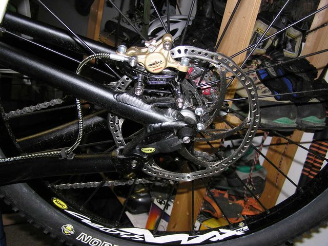

Ps: habe mir eben nochmal das bild mit der bermse angesehen, ich weiß nicht ich weiß nicht, bei den meisten ist der leitungsabgang nach oben und nicht nach außen, ob du nun die leitung nach innen legst und es reiß dir den leitungsabgang weg... oder du frigelst die leitung von außen nach inne um die strebe rum .... irgenwie macht das keinen sinn, ich würde es so lassen.

ich würd die Bremsleitung auch auf jeden Fall Innen an der Sitzstrebe verlegen. Ich hatte bei meiner Louise Leitung (mit Winkelabgang) ein Kunststoffwellrohr im Bereich der Scheibe drüber, falls es doch mal zum Kontakt zur Scheibe kommt.
Tendenziell günstiger für eine größeren Abstand zur Scheibe ist, wenn der Bremssattel an der Sitzstrebe (z.Bsp. aufgrund eines Adapter) weiter hinten sitzt - ich hab bei mir extra den Adapter hinten & nicht vorne verbaut

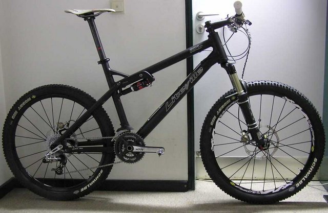

So, jetzt mal der erste Bericht.
Vom Hinterbau bin ich trotz des noch nicht ganz perfekt eingestellten Dämpfers sehr begeistert. Einige Dinge, wie den Vorbau und die Griffe musst eich noch ändern. Die Griffe sahen zwar sehr geil aus, aber sind für meine Pratzen zu schmal. Ich sitze mit dem Handballen auf der Metallschelle an der Seite auf. Jetzt hab ich zwar keine so schönen, aber wenigstens weiße Griffe. Ich bin noch auf der Suche. Wer also einen Tipp hat....
Ich habe jetzt den VRO drauf und finde den gar nicht so schlecht. Aber die Carbon Spacer sind mir irgendwie zu mickrig.
Das der Sattel polarisieren würde war mir klar, aber mir gefällt er. Und das ist ja die Hauptsache. ISt ja meinz nä? :-D
So, jetzt habe ich auch noch den Verlauf des hinteren Bremsschlauches geändert & optimiert.
Neu Griffe und der VRO dran:
Bremsschlauch neu verlegt. In S-Form und hinter der Sitzstrebe lang:
Bremszug am Tretlager neu verlegt:
Fertig:
Jaja, die weißen Kabelbinder kommen noch wech..... :-)
@Kompostman: Kann es sein, dass Du Deinen Rahmen eine Nummer zu klein gewählt hast? Bei dieser Stellung des VRO und der daraus resultierenden effektiven Vorbaulänge liegt dieser Schluss nahe.
In meinen Augen ist das Fahr- (Lenk-) verhalten eines Bikes bei kürzeren Vorbau besser...
Gruss
Dani
@kompostman,
wie ich sehe "liegst" du lieber auf dem rad, aber diese vro einstellung :kotz: ich weiß ist dein bike, versuch es doch mal mit einem 135 mm vorbau und minus 6 grad, z.B. syntace f 139 oder superforce und so schön wie die carbonspacer sind zu dem rahmen passen am besten die syntace spacer, die haben auch das selbe oberflächen finish.

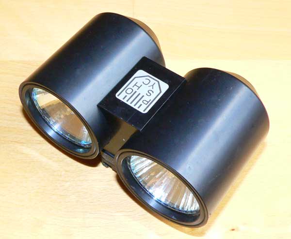

Falls noch wer sein Liteville mit einer passenden Lichtanlage bestücken will: ich habe wieder Gehäuse für die legendäre PSYCHO
Ideallösung für VRO-Vorbauten:
Alle Infos hier: http://www.mtb-news.de/forum/showthread.php?t=198310
für normale Vorbauten mit gebogenem Lenker ist diese Anordnung alerdings besser:
habe Gehäuse allerdings nur noch in schwarz.

Ich hab einen, im Vergleich, etwas kurzen Oberkörper und dazu lange Arme. den Vorbau habe ich von meinem andern Bike und ich muss jetzt erstmal testen. Den VRO kann ich ja schnell verstellen. Und der Rahmen ist ja schon XL bei 187-189cm
Bei den Spacern hast du recht, aber das hab ich ja schon geschrieben, dass die fetteren Syntace bestellt sind. Aber jetzt muss ich erstmal so arbeiten.
Der F99 ist eigentlich schn raus. Die Entscheidung fällt zwischen VRO, weil ich hier noch zwei andere VRO Lenker habe, und dem Superforce.
Jetzt werde ich aber erstmal fahren und nicht nur schreiben und schrauben. :-)
