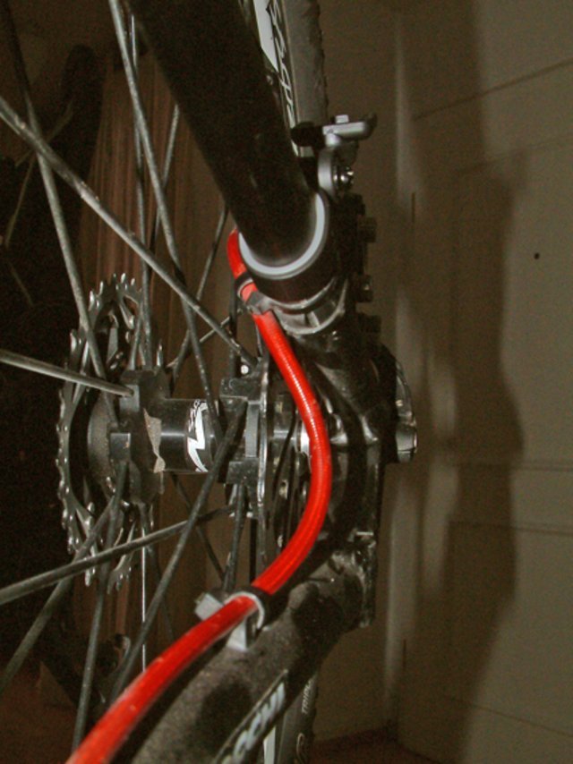

zu den Bremsen: ich hab´s so http://www.schymik.de/wordpress/?p=76
und über 1200 km glücklich
Abstand Leitung/Scheibe knapp 2mm ....das langt, bewegt sich ja nich
***Klugschei55ermodus ein
>Doch die Scheibe bewegt sich bei der Fahrt und die Scheibe wird beim Bremsen unter Umstanden doch ziemlich warm, so dass 2mm Abstand zu wenig sein dürfte, mit einer Stahlflexleitung wird das wahrscheinlich noch funktionieren, aber mit einer normalen Bremsleitung könnte es zum Bremsausfall kommen.<
Kluschei55ermodus aus***
Das volle Einfedern dürfte bei Deiner Konstruktion kein Problem sein, da die Leitung an dieser Stelle lang genug ist. Aber warum befestigt hier alle die Leitung an der Sitzstrebe. Bei entsprechender Länge (so lang wie nötig so kurz möglich) und Schlaufe kann die Leitung nicht in die Nähe der Scheiben kommen und ist auch sonst nicht im Weg (Speichen oder so) auch ohne obere Befestigung (so wie in der Bedienungsanleitung dargestellt).
Die Verlegung der vorderen Bremsleitung hab ich genau wie Du, nur nicht so viele Kabelbinder. Ist der kürzeste und wohl auch der beste Weg für die Leitungen, alles geschützt an der Gabel langgelegt, so dass kein Ast dazwischen kann.
Gruss 78
@siebenacht:
was man natürlich auf den 1. Bildern nicht sehen konne ist, dass die Leitung in der, sagen wir mal "z-Achse", auch gekrümmt ist und somit genügend lang fürs komplette Einfedern ist.
Das sieht man hier:
Am Anfang hatte ich auch keine zusätzliche Befestigung an der Sitzstrebe.
Das Problem ist allerdings (vieleicht Goodridge Winkel-Abgang spezifisch?...)
dass trotz genügend langer Leitung bei maximal eingefederten Hinterbau die Leitung an der Scheibe schleifen kann.
Vor allem dann wenn im Tretlagerbereich die Leitung ein wenig zu kurz ist, dann "klaut sich diese Stelle nämlich beim Einfedern Länge vom Horst_link.
Das kann man höchstens mit einer riiiiesen Schlaufe verhindern an der sich dann aber wieder alles mögliche einhängen kann.zB Äste die im HR Hamsterradlaufen spielen.
Zusätzlich dreht sich, zumindest bei mir, die Stahlflex beim Einfedern in richtung Scheibe....
Kann sein das Magura-Winel Abgänge etwas höher rauskommen und das Problem dadurch nicht auftaucht.
Ich fühl mich allerdings sicherer mit dieser Verlegung.
Aber es ist wie immer im Leben, es gibt nicht die eine endgültige Lösung sondern viele... das ist doch schön so:)
Das sehe ich genauso, schön dass man hier so offen über die verschiedenen Lösungsmöglichkeit am LV fachsimpeln kann.
Deine Lösung funktioniert ja, das ist das Wichtigste!!!
Aber es gibt nur eine Lösung für das richtige Allmountain-Bike mit Vortrieb: Liteville!!!!!:daumen:
Gruss 78
