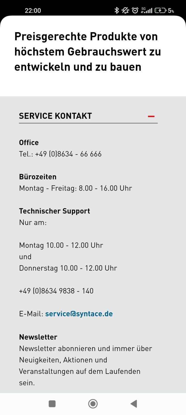

Ruf mal an...
War die letzen Jahre immer die Beste Lösung bei Liteville/Syntace...
