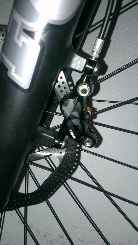

ein ähnliches Problem hatte ich mit meiner Fox 36, als ich von Elixir auf Xo Trail gewechselt habe, da die neueren Xo Trail ohne Adapter angebracht werden, bei großer Scheibe.
Bei mir half nichts anderes als Bremsaufnahme an der Gabel abzufräsen, wie Fox das nun nach über einem Jahr auch auf Wunsch des Kunden kostenlos macht, weil sie den Fehler endlich erkannt haben.

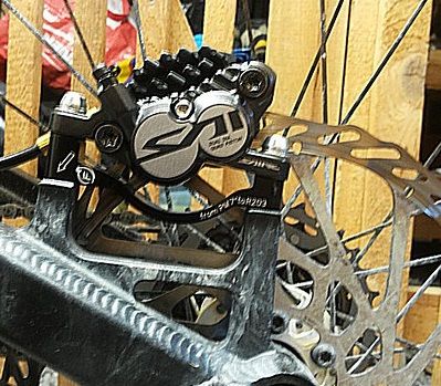

In deinem Fall: Versuch mal den Adapter umzudrehen, dass der Bremssattel quasi nicht vor, sondern hinter der Aufnahme befestigt wird (Vertikale Drehachse) und damit nach hinten rutscht. Es sieht zwar so aus als würde es nicht passen, aber das kann täuschen. Ein Versuch ist es wert.
Die
Saint ist einfach für eine 203 Scheibe gemacht und nicht für eine 200. Der letzte Ausweg wäre ein Wechsel auf eine 180 Scheibe: Da kannst du die normale
Avid HS1 wählen, wenn es dir aus optischen Gründen gefällt, benutzt dazu einen
Shimano Adapter und das passt - da auch die
Saint Scheiben die 180 mm haben. Hinten absolut genug, ich würde hinten nie mehr als 180mm Scheiben fahren!
Definitiv die beste Lösung.
