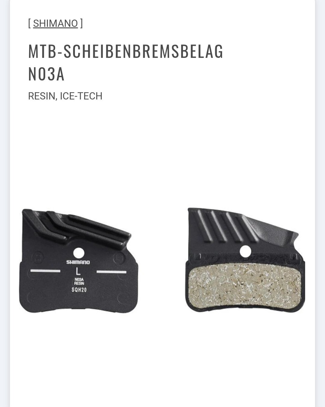

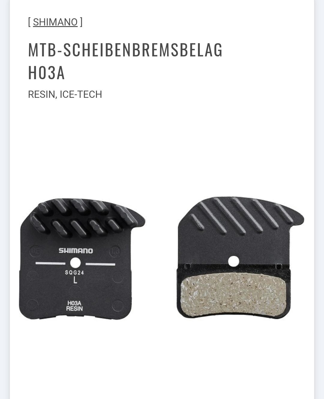

Hallo zusammen, hat jemand die Tektron Orion 4P mit den kompakteren Shimano XT oder XTR Ice Tec N03A Belägen in Kombination mit der Shimano SM-RT 86 Ice Tec kombiniert? Passen die Beläge in den Bremssattel oder muss man wenn die Variante H03A wie im Foto des Posts von "maxito" nehmen? Danke für Eure Rückmeldung

Wollte nicht blind welche bestellen, da ich mir nicht sicher bin, ob die Kühlrippen oben am Orion 4P auf-/anliegen. Nun ja, werde mir welche bestellen und schauen.
Den Vorteil kann ich Dir aktuell selbst noch nicht sagen. Die Idee. Habe die Original Orion 4P mit Original Tektro Belägen und der Standard Bremsscheibe 203mm bei meinem Raymon e-Bike TrailRay 140E 9.0 verbaut. Ich selbst wiege knapp an die 100 kg und habe das Problem, dass die Bremse (überweigend vorne) bei längerer Abfahrt in den Bergen auf befestigten Wegen (Straße/Feldweg/Waldweg) dermaßen heiß wird, quietscht und schlichtweg die Bremsflüssigkeit anfängt zu kochen und dann der Bremsdruck/Bremspunkt komplett weg ist und ich zum Abkühlen anhalten muss. Dementsprechend ist dann auch die Bremsscheibe blau und stinkt wie die Hölle. Aus dem Grund habe ich mich entschieden, meine Orion 4P mit der Shimano SM-RT 86 IceTec und den passenden N03A/H03A zu kombinieren. Ob das was bringt, sprich die Bremse standfester ist, kann ich im Moment noch nicht sagen. Prinzip "try and error".
Die Kühlrippen bringen halt auch nur etwas, wenn die Luft durchströmen kann; Shimano wird sich ja schon was dabei gedacht haben, dass die bei den verschiedenen Bremssätteln unterschiedlich geformt sind. Ob das mit einer Tektro dann so funktioniert und die somit ihren Zweck erfüllen und nicht nur Optik ist, steht auf einem anderen Blatt.

Habe mir die N03A besorgt. Am Anfang sah es noch gut aus, aber leider passen diese wegen 1-2 mm am oberen Rand wegen den Kühlrippen nicht ganz rein, sprich die Sicherungsschraube geht nicht durchs Loch. Wäre zu schön gewesen. Also doch die Variante H03A. Die passen einwandfrei. Siehe Bilder. Wie und ob sich das ganze auf die Standfestigkeit auswirkt werde ich beim nächsten Trip sehen. Optisch gefällt es mir schon mal gut 🤩🤘🤭
