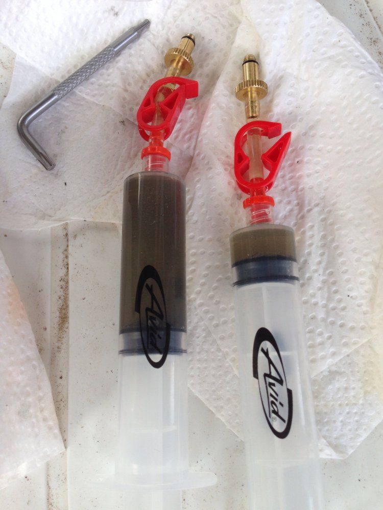

Mal noch ne Frage:
Hab im Urlaub hinten entlüftet da ich dachte es wäre nur Luft drine wobei sich dann rausgestellt hat das es am Hebel lag der def. ist.
Nun zu meiner eigentlichen Frage, wechselt ihr hin und wieder eure Flüssigkeit aus?
Als ich entlüftet habe sah die Brühe folgendermaßen aus.
Also das ist ja nicht normal??
Ich musste meine Hope nach 3 Jahren kein einziges mal entlüften. Jetzt verrichtet sich bei einem anderen ihre Dienste. Also Nein. Erst bei nachlassender Leistung würde ich es in Betracht ziehen.
