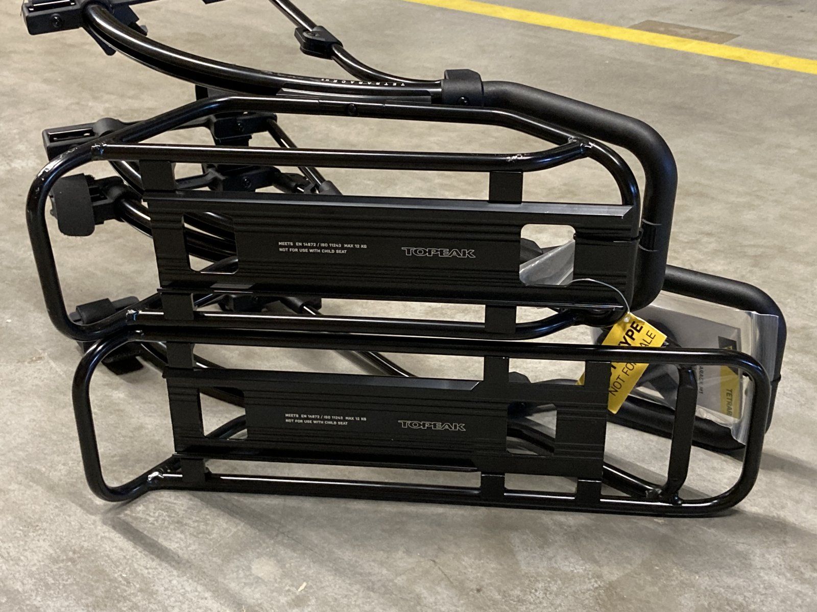

Noch eine zusätzliche Frage, die Antwort hätte ich auch gerne auf eure Webseite gesehen. Hat der Unterschied zwischen den beiden Gepäckträger irgendeinen Einfluss auf die Seitentaschen? Vielleicht ändert sich der Abstand zu Pedalen?

Es kommt auf die Seitentaschen an. Wenn du die ausklappbaren Seitentaschen der MTX TrunkBag Tour DX meinst, dann gibt es hier keinen Unterschied. Auf beiden TetraRacks muss die Tasche vollständig nach vorne aufgeschoben werden.
Anders sieht das bei "Pannier Bags" aus, wie z.B. der Topeak Pannier DryBag oder entsprechenden Pendants von Vaude, Ortlieb etc., die per Hakensystem am TetraRack eingehangen werden. Dadurch, dass die Plattform des TetraRack M2L länger ist, kannst du die Taschen weiter hinten einhängen und erhöhst somit den Abstand von Pedal zu Tasche. Zur besseren Verdeutlichung anbei ein Bild, welches die unterschiedlichen Längen der Plattformen zeigt: Unten der M2L, oben der M2 Gepäckträger.
