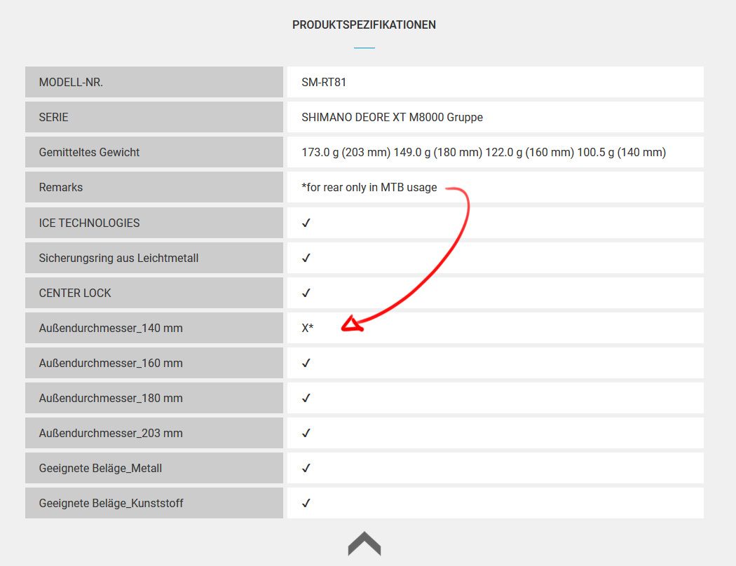

habe gerade bei shimano gelesen, das die Nachfolge Scheibe zu meinerBremsscheibe ice tech sm-rt81 für mtbs nicht mehr am Vorderrad zugelassen ist!
Weiss da jemand was von?
Wenn ich das richtig verstehe, bezieht sich das aber nur auf die 140 mm - Variante. Wäre eher die Frage, ob es irgendwelche MTB-Gabeln gibt, wo man so eine kleine Scheibe überhaupt montieren kann.

Jetzt sehe ich aber bei der RT81 den Hinweis: nur für das Hinterrad! Da werde ich halt schon misstrauisch, ob ich besser früher wechsle als später.
EDIT
Hat sich dann wohl erledigt.
Da hast du wohl recht.
Gilt wohl nur für die kleine Scheibe.
