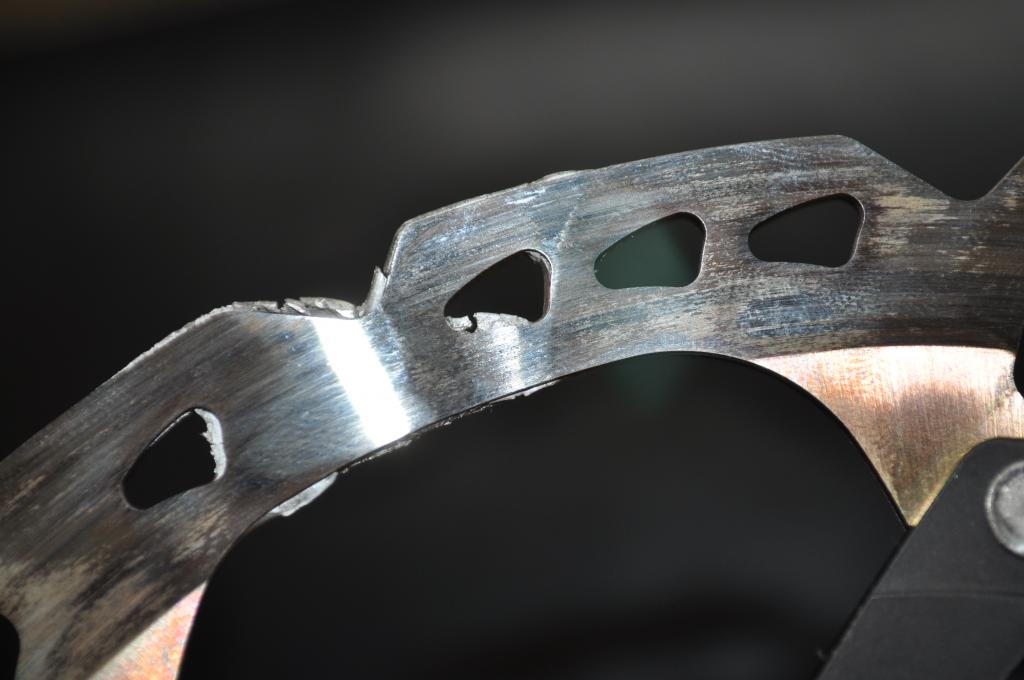

man sollte damit nur nicht zu viel bremsen
Quelle: http://pardo.net/bike/pic/fail-001/FAIL-203.html
Das Thema hatten wir ja neulich bereits - ich habe auch nur gute Erfahrungen mit den ICE-Tec-Scheiben gemacht. Leise und problemlos an SRAM-, Shimano- und Magura-Bremsen. Aber die Tests sagen was anderes, da schmilzt die Scheibe auf dem Prüfstand und manche Leute kriegen die irgendwie kaputt - habe ich trotz langer Abfahrten beim Alpencross nicht hinbekommen.

Die haben bei mir auch gut funktioniert. Das mit den geschmolzenen ICE Tech Scheiben sollte man natürlich auch nicht über bewerten. Denn bei dem Bike Test, in dem das passiert ist, haben die Tester natürlich alle Geschütze aufgefahren, um die Standfestigkeit der Bremsen wirklich
an die Grenze zu bringen, was für einen Test natürlich gut und richtig ist aber im Alltag eher selten vorkommen wird. Nicht jeder wiegt 95 Kilo und heizt mit nur einer Bremse von St. Vigil 400 Hm auf 2 km wie ein abgebrannter runter. So was ähnliches passiert höchstens in Extremfällen im Hochsommer.
