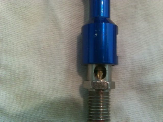

Und nochmal eine Frage zur Schraube vom LSC im inneren. Wie weit geht die standardmäßig auf und wenn die nur halb offen ist, beeinflusst das auch die HSC Shims? Bin mir auch nicht sicher wie lang der schwarze Einsteller im inneren war, der stößt ja irgendwann an und man kann nicht weiter aufmachen.

Wenn ich jetzt nur noch wüsste wie groß der Spalt beim LSC maximal ist :(
Hast du den schwarzen versteller verlaengert beim zusammenfriemeln oder wieso hast du jetzt das problem? Bei der totem und lyrik die ich hier hab macht er komplett auf, aber in dem bereich faehrt man ja idR eh ned. Wobei ich ja jetzt schon gelernt hab das bei der boxxer sowieso vieles anders ist.

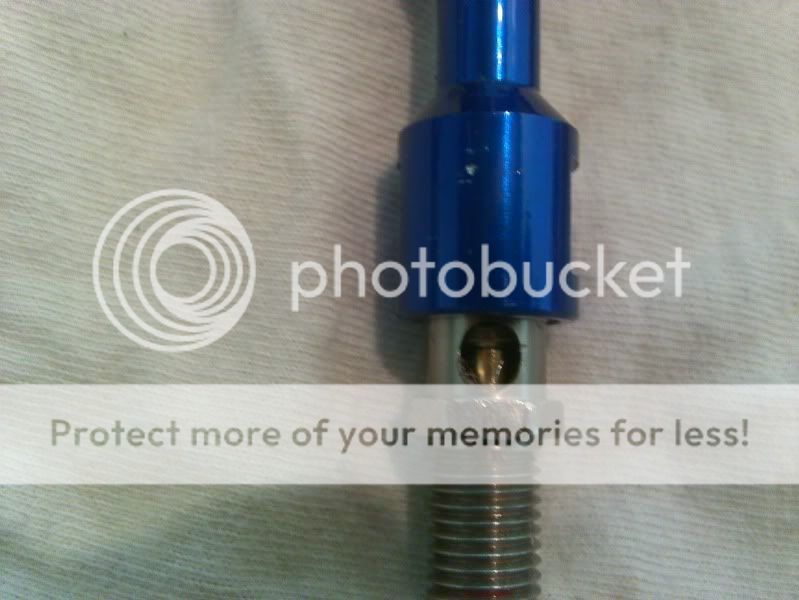

Ich hab das Ding doch mehrfach in sich verdreht (ca. 3x) und anschließend ist es abgebrochen. Dadurch müsste sich auch die Länge geändert haben. Wenn ich es ohne Lücke vorn zusammenkleben würde wäre es 62mm aber laut einem Foto aus dem Netz dachte ich es wären 63. Und mit 63mm kann ich das dann nur soweit aufmachen das es halboffen ist.
Jetzt hab ich nochmal Fotos gemacht und das ist eben je nach Objektivlänge total anders (das aus dem Netz ist blau im Hintergrund, meine drunter mit 25mm,42mm,14mm)

Das ist bei der Lyrik komplett offen aber ich weiß nicht wie lange die Stange bei der Boxxer sein muss:
Die Hohlschraube ist da auch anders, da kann man einen Ringschlüssel ansetzen, bei der Boxxer nur Maulschlüssel und die Flanken sind nur halb so breit.
Ganz ehrlich, kleb den keks zusammen und mach dir ned soviel gedanken. Ich wuerde es ohne verkleben, wichtiger hierbei waere ja das der versteller sauber in die schraube greift. Ob dann halb oder ganz offen is m.M.n dann zu vernachlaessigen. Wie gesagt, ganz offen faehrt man ja eh eher selten bis garned.
Naja, im Tuning Guide empfiehlt Rock Shox die Boxxer an der LSC mit einem Click zu zu fahren, ist bei der Lyrik vielleicht etwas anders. Ich hab die Länge jetzt so eingestellt das ich insgesamt 22-23 Klicks habe.
16 sollen es ja Original sein, an der Schraube habe ich ca. 1.5mm weggenommen und das sollten weitere 6 Klicks sein bei einer Gewindesteigung von 1mm und ein Klick ist 1/4 Drehung. Die Stecktiefe der Stange ist dann noch knapp 3mm in der Madenschraube, muss man halt etwas vorsichtig sein beim verstellen.
