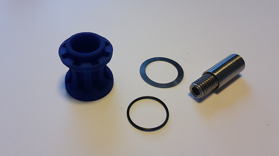

Habe ein "Debon Air" Upgrade entwickelt und würde ggf. ein paar fertigen lassen wenn Interesse besteht.
Negativkammer Original 170mm
Negativkammer "Debon Air" 170mm
Neben dem Oring zum abdichten der Kolbentange wird auch ein Abstreifer verbaut, so dass kein wandern des Schmieröls in die Luftkammer mehr stattfindet.

Sieht Interessant aus. Hätte eventuell Interesse.

Hier ist noch einer mit Interesse! Dank Felger auch mit frisch eingebauter Charger. hängt bei mir aber leider auch ein wenig von den Kosten ab... Kannst du schon einen Voranschlag machen?
Und ich hab eine Dual Position Air. Wäre das dann das gesamte Kit, dass ich dann nicht noch einen Schaft oder so dazu kaufen muss? (Sorry, wahrscheinlich dumme Frage, aber bin Anfänger auf dem Gebiet)

Rein technisch unterscheiden sich bei der 26er Lyrik nur die Luftfedern. Solo air und Dpa.
In der Regel haben die Tauchrohre noch äußerlich andere Markierungen, das ist aber nur Optik.
Also würde es doch gehen, sofern ich die DPA-Einheit schon gegen die Solo-Air-Einheit getauscht hätte? Oder fehlt sowas wie ein Beipass im Tauchrohr?
Das dachte ich mir. Also klar, das Teil passt nicht in die geschlossene DPA-Einheit. :) Kleines Missverständnis. Ich hatte sowieso vor eventuell mir irgendwoher eine Solo-Air zu besorgen und die dann einzubauen. Von da her hätte ich noch Interesse, wenn das noch möglich ist.

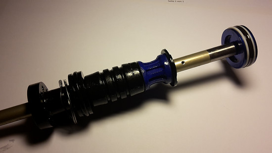

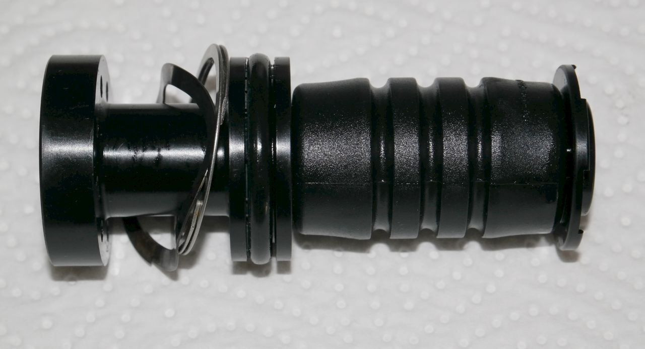

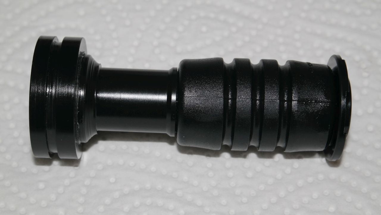

Hatte vor Jahren auch mal eine "debonair" Luftkammer für die 26er Lyrik/Totem/Boxxer entwickelt. Anderer Ansatz, bei dem das Volumen im Casting unverändert bleibt und zusätzlich auch das Innenvolumen der Kolbenstange genutzt wird:
Das erfordert aber natürlich irreversibles Gebastel an den Innereien der Gabel (Neben dem Loch in der Kolbenstang auch eine Abdichtung selbiger am unteren Ende). Falls es trotzdem jemand nachbauen will: Der Spacer in der Luftkammer ist 2cm groß. Das hat sich als für mich optimales Verhältnis von Pos. und Neg. Kammer herausgestellt (großer, schwerer agressiver Faher). Bei weiterer Verkleinerung der Pos. Kammer konnte ich den Federweg nicht mehr voll nutzen.
