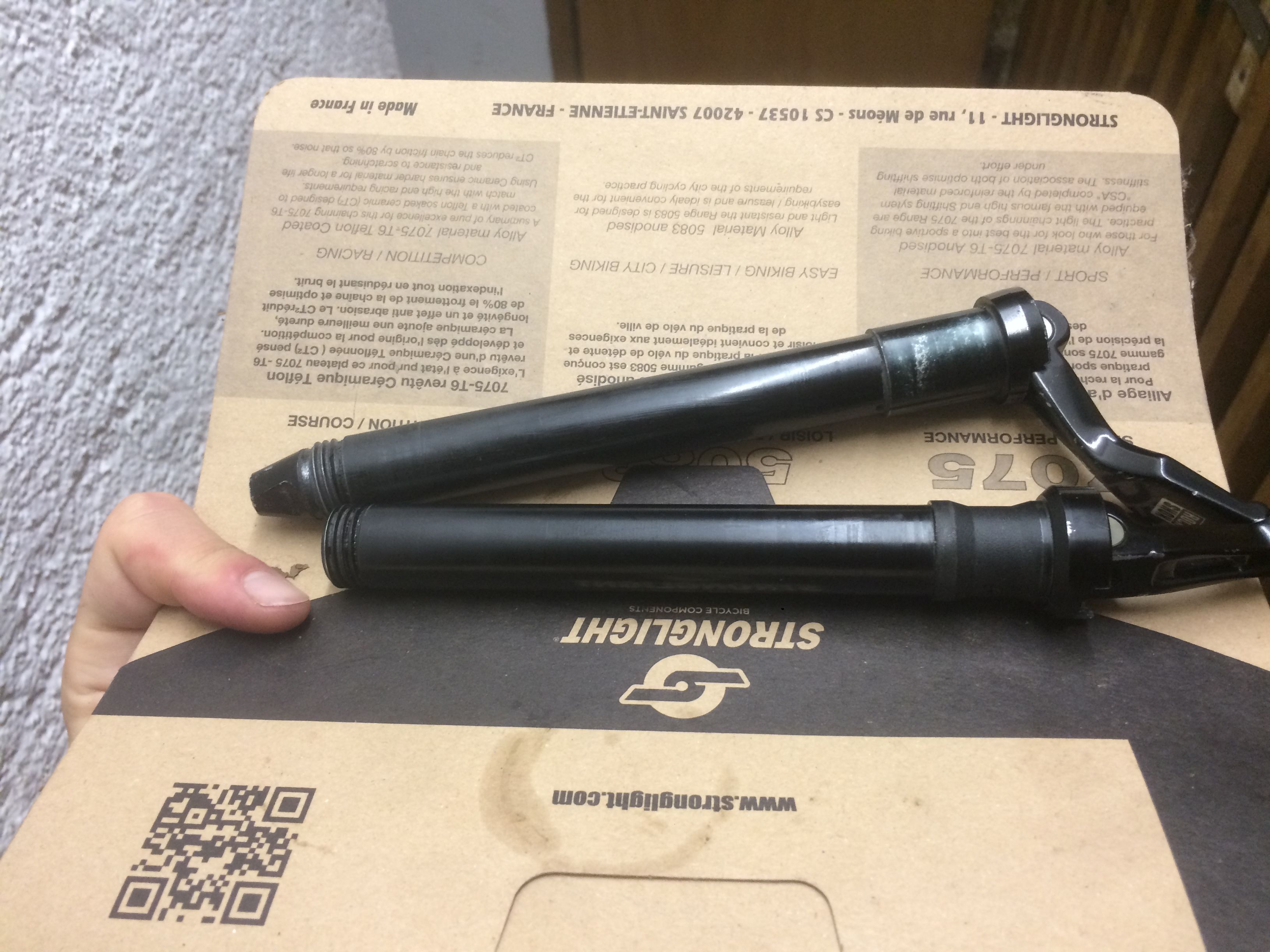

Warum passt das nicht?
Die im Bild obere Steckachse war bisher verbaut. Die passt aber im Klemmbereich am Hebel, da wo sie sich dann aufspreizt nicht in das neue Casting.
Die zweite Achse auf dem Bild, aus meiner Sektor passt da rein, da ist aber das Gewinde zu kurz.
Update: sorry für die Verwirrung...
Es passt doch! Einen kleinen Grat an der alten Steckachse abgefeilt und schon gehts rein.
