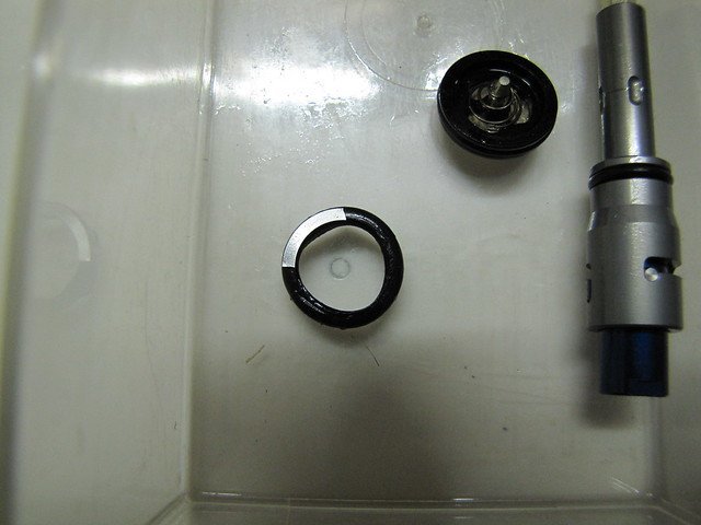

ich habe eine Lyrik R mit einer Mission Control aus 2009 nachgerüstet und das Floodgate ausgebaut. Funktioniert bestens
Die Anordnung nennt sich "zweistufiger Stack". Die Anordnung ermöglicht eine unterschiedliche Dämpfung bei verschiedenen Schaftgeschwindigkeiten. Der kleine Shim, der die Lücke macht, trennt die beiden Bereiche des Stacks. Je nach Geometrie und Anordnung der Shims, kann die Dämpfung und der Bereich der Dämpfung unterschiedlich gestaltet werden.
