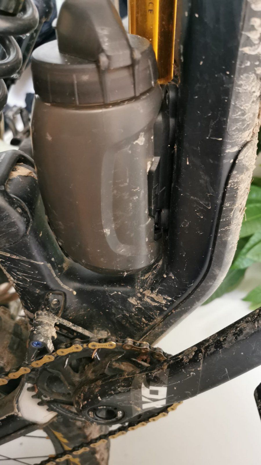

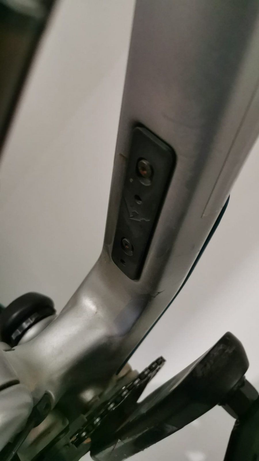

Der Halter paßt nicht in die ausnehmung was ist daran so schwer zu verstehen. So sieht es aus wenn man die erste schraube fest dreht und die zweite noch nicht drinnen hat. Die runden Stellen bei den Magneten passen nicht hinein und stehen am Rahmen an. Wieso sollte ich das bei einem €4k Fahrrad machen weil ich mir €20 sparen will?

2. Problem. Die Polarität der Magneten an YT und original ist verdreht. Mit dem normalen Fidlock müsste man die Flasche upside down in den Halter bekommen.
Wenns nicht passt, dann lass die Plastik Unterlegplatte da drin und schraub es da drauf fest?

Wenn ich dir Platte drin lass geht sich die Flasche nicht mehr aus. Wenn ich den Halter umdreh, geht sich die Flasche nicht mehr aus. Das ist mit der thirst master Flasche schon mir dem passenden Halter ein Meisterwerk da überhaupt die Flasche raus zu bekommen. Mit der Platte drin wärs noch dämlicher.
Nur um €30 statt €50 für Flasche und Halter zu bezahlen an einem 4,2k Rad? Nö.
