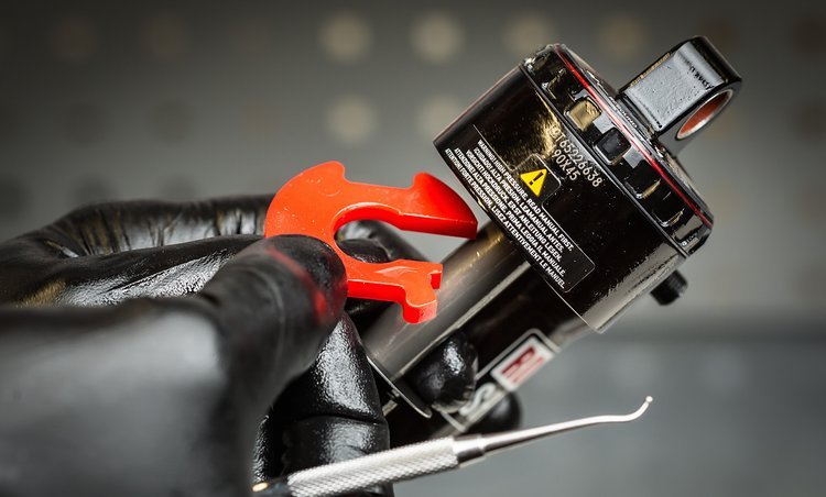

MTB-Montage #10: Volumenspacer-Einbau am Rock Shox Super Deluxe Dämpfer
In unserer Artikelserie MTB-Montage findet ihr regelmäßig Anleitungen mit Tipps für die Werkstatt. In Bild und Video zeigen euch Profis, wie ihr Teile am Rad montiert, demontiert oder wartet. Heute: Volumenspacer-Einbau am Dämpfer selbst gemacht!

Kann mir jemand sagen, ob im Superdeluxe schon Spacer verbaut sind oder ist der ab Werk leer? In den Gabeln sind ja auch schon Token verbaut ...
Maximal drei sind erlaubt - oder ein Wauwau und 2, also damit kann man weiter zuspacern

gibt es eigentlich für den SD was offizielles für die Negativkammer (Normal oder Megneg) wie zB beim Fox DPX2?
Negative Volume Spacers:
Part NumberDescription
233-00-321Volume Spacer: Negative, 2018, FLOAT, EVOL, .12 c.i., Light Red
233-00-322Volume Spacer: Negative, 2018, FLOAT, EVOL, .16 c.i., Green
Für die Megneg schon. Da wird aber negativ Volumen in die Megneg Hülse verfrachtet. Das Negativvolumen lässt sich dann mit Spacern im doppelten Boden der Lufthülse anpassen. Das ganze ohne zerlegen.
Aber so wie bei Fox am Hauptkolben gibts das nicht.
Danke.
Stimmt, die Spacer der Megneg beiliegen hatte ich vergessen. Das reduziert aber nicht viel. Das große Volumen ist ja innen.
Dann selbst drucken 😄
