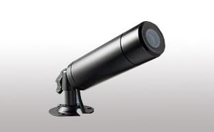

Hier die Specs. Bild im Anhang.
Model no. : BU3482P
Image sensor : 1/3” Panasonic Colour D5 CCD
Signal system : PAL
Scanning Frequency : PAL – H : 15.625KHz V: 50Hz
Horizontal Resolutions : 480 TV lines
Picture Elements : PAL – 500(H) x 582 (V)
Min. illumination : 0.8 lux
Electronic Shutter : 1/60 – 1/30000 second
Auto Gain Control : Auto
Backlight Compensation : Auto
S/N Rate : More than 48 dB
Video output : 1Vp-p 75 ohm composite video
Supply voltage : DC12V
Current : less than100 mA
Lens : f=3.6mm
Die Kamera ist wasserdicht.
Samples können für 89,5 USD netto geordert werden.
Gruß,
Ulf

Also bei den Daten vom Panasonic und Sony bin ich etwas skeptisch...
Entweder ist da ein dicker Fehler drin, oder einfach nur Beschiß... :confused:
Die haben beide 500*582 Pixelelement auf dem Chip.
Geben aber 480TV Linien an, daß paßt nicht!
Die Pixel auf dem Chip bekommen noch die Farbmaske drauf, damit werden's effektiv weniger :mad:
Ich tippe mal auf 420 Linien, wenn nicht sogar weniger...
Also Vorsicht!!!
Lieber nochmal konkret nachfragen!

Die angegebene Auflösung ist in der Tat sonderbar :). Wir sollten da entspannt bleiben. Beim Sony-CCD gehe ich davon aus, dass es ein "copy and paste" Fehler ist. Beim Panasonic kann das auch hinkommen.
Warten wir erstmal, ob sich die Firma mit dem Sony CCD meldet. Beim Panasonic steht allgemein zur Debatte, ob jemand die Kamera mit dem angesprochenen Chip haben möchte. Samples können wie gesagt geordert werden, wobei vorher natürlich der Punkt mit der Auflösung geklärt werden muss und wird.
