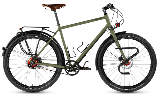

Ich liebäugle mit einem do-it-all Titanen, so in etwa:
Rohloff, Scheibenbremsen, innenverlegte Züge, SON mit Steckachse vorne. Verwendung als Alltags-Reise-XC-Crosser und Rennradverbrenner.
Die Titanrahmen hier sind einfach zu schön um auf einem konservativen Patria Terra mit 16-17kg rumzueiern.
...dann mal los :daumen:
Deine Beschreibung hört sich stark nach Moppelchen an.
Du hast den Zahnriemen vergessen.
:D
Ich will aber Rennradfahrer fressen damit, also eher so 1,75". Die Option auf 2,4-2,6" Reifen wäre aber nett, wer weiß was kommt...
Zahnriemen mag ich nicht (mehr). Hab da recht interessante Ausführungen zu Kraftverlusten etc. gelesen. Außerdem machen die Geräusche, die nicht immer in den Griff zu bekommen sind. Kette geht schon, etwas Stahl darf auch am Titanrahmen dran sein.

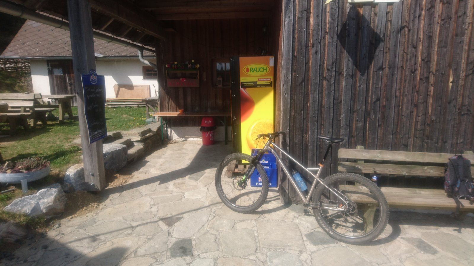

... dann darf ich ja bestimmt gleich mal ein Bild von Minna spammen ;) (ok, ist schon ein bisschen älter, dabei fällt mir ein, ein aktuelles hab ich gar nicht :rolleyes: )

... das ist eins von Spanner - richtig?
Wie zufrieden warst Du mit der Abwicklung/Kontakt?
Oje - gute Besserung :)

Hallo Martina,
die Abwicklung war absolut problemlos. Andrew ist absolut bemüht, kommuniziert haben wir über Whatsapp, hat immer schnell geantwortet. Die hintere Bremsaufnahme habe ich ein bisschen nachbearbeiten müssen - für meinen Aufwand hat er mir - ohne eine Aufforderung von mir - ein paar Euros zurück bezahlt. Im 29er Forum ist auch ein Aufbauthreat "No risk no fun".
