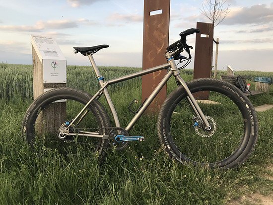

Hallo liebe Titanradler,
auch ich bin u.a. nach der Inspiration hier im Thread gerade im Austausch mit Waltly, um mein aktuelles Titus Fireline Evo 29 (Haarriss in der Sitzstrebe) zu ersetzen. Meine Geo-Überlegungen habe ich auch hier schon einmal gepostet.
In aller Kürze:
Das Titus hat mir stets Spaß gemacht, war mir in Gr. M (gebraucht über das Forum erworben) aber leider auch immer minimal zu kurz. Weiterhin ist die Front sehr hoch und der Lenkwinkel etwas steil. All das möge ein Custom Rahmen ändern.
Der Custom-Ti Rahmen bei Waltly ist auf eine 140mm Pike mit 20% dimensioniert. Ich bin 185cm groß und habe eine Schrittlänge von 91cm. Der Lenkwinkel ist auf 65°, der Sitzwinkel auf 75° festgelegt. Ebenso erhoffe ich mir mit 430mm Sitzstreben noch minimal mehr Verspieltheit als bei meinem jetztigen Bike.
Aufbauen möchte ich das Rad als Trail/AM-HT, mit dem ich S2/3 Trails fahre. Es darf technisch sein, bike-bergsteigen wird es aber nicht müssen. Generell fahre ich lieber saubere Linien und Spiele etwas, als dass es nur schnell geradeaus über Stock und Stein bergab geht. Ich beabsichtige max. 2,6" Reifen, ein Boost LRS und eine 1x12 Shimano Gruppe zu fahren. Alle Leitungen und Züge mögen innen laufen.
Meine zweite Iteration mit Amy ergab das PDF anbei. Findet ihr noch offensichtliche Fehler, die ich bisher übersehen habe oder habt ihr einfach noch Anmerkungen?
Danke für's Lesen und Denken!
Gruß
Christopher
Kettenstreben könntest du evtl nach innen biegen damit die Ferse nicht an der Strebe schleift beim Kurbeln.
Dass du dank des Flaschenhalters am Sitzrohr relativ limitiert sein wirst, eine lange Remotestütze unter zu bringen, stört dich nicht? Ich würde ja persönlich lieber auf den Sitzrohr-Flaschenhalter verzichten. In jedem Fall aber die Ösen etwas nach unten versetzen, damit eine normalgroße Flasche ohne Fummelei rein und raus zu bekommen ist.
Den Schlitz von der Sattelklemme nach vorne orientieren wegen Dreck?
Da du ja recht lange Beine hast und einen von den angepeilten 75° abweichenden (flacheren) realen Sitzwinkel, wird dein effektiver Sitzwinkel auf Höhe des ausgezogenen Sattels dann flacher sein als 75°. Ist dir bewusst und ok so? Ansonsten evtl ein wenig steiler dimensionieren.
Danke euch beiden für den konstruktiven, wertvollen Input ?
Die Kettenstrebenbiegung habe ich noch nicht in Betracht gezogen, guter Punkt! Bzgl. der Stütze muss ich nochmal rechnen, aber auch das ist natürlich ein valider Punkt und im Zweifel müssen die Ösen weichen! Den Schlitz habt ihr auch nach vorne gesetzt, hatte ich auf dem Schirm, fand es aber optisch nicht ideal. Reflektiere ich aber nochmal!
Aktuell fahre ich einen 72° Sitzwinkel mit dem Sattel am hinteren Anschlag, d.h. effektiv deutlich flacher. Ich verspreche mir vom 75° Winkel mit mittigem Sattel hinreichend besserung, aber ggf. kann man nach ein Grad drauflegen, wahr!

Warum nicht gleich bissel mehr Reifenfreiheit, z.B. für 3.0er Reifen. 2.6er passen dann auch rein.
Gruß
Armin
Ich hatte auf 3.0er Reifen dimensioniert, bin jetzt aber mit der Kettenlinie und den 430mm Streben gemäß Waltly-Engineering in einen Konflikt gelaufen und musste die Reifenfreiheit reduzieren... Ggf. muss ich da nochmal eine Runde drehen!
Speedskater hat recht, eine Zugführung für interne Schnippisattelstütze sehe ich auch nirgends?
Selbst wenn du erst mal nicht vorhaben solltest, so eine Stütze zu verbauen, vorsehen würde ich einen Kabelausgang auf jeden Fall. Das könntest du sonst irgendwann bereuen, es nicht zu haben.
Wahr, der war gewünscht und in Version1 enthalten, fehlt nun aber, danke!
Gruß
Christopher
Ich da noch eine Öffnung in der einen Kettenstrebe?
Kein Ding, ich bin im moment auch am hin und her schreiben mit der Amy.
Meine Wünsche sind nicht so leicht um zu setzen. Jetzt bin ich grad dabei das bb von BSA zu BB92 zu ändern, weil ich all meine Leitungen durch das Unterrohr, BB und Kettenstreben verlegen möchte. In einem BSA BB ist es leider zu eng.
Verstehe... meine laufen oben in Housings und nur die Sattelstütze soll unten durch, ohne Housing. Ich gehe mal davon aus, dass die eine Außenhülle auch am BSA Tretlager vorbeikommt, oder was meinst du dazu?
Mein aktueller Status sieht so aus, dein identifiziertes Loch ist in Klärung. Die Reifenfreiheit ist nun maximiert mit S-Bend Streben in 430mm Länge, mehr geht wohl nicht. Den Sitzwinkel habe ich dank Ratschlag von Scylla nun 1° steiler gewählt. Ich grübele noch, ob der Lenkwinkel (statisch wohl um die 64,5°) nicht zu flach wird... aber zu flach geht ja eigentlich nicht ?
Gruß
Christopher
An der Reifenfreiheit hat sich doch garnichts getan in der neuen Zeichnung? ?
Eins vorher war es 81.7mm und jetzt ist es wieder 81.7mm.
Bei mir war das ja auch etwas Hickhack. Da musste ich auch über ein paar Iterationen nerven und nachhaken bis dabei was rumkam, was mich glücklich gemacht hat.
Bist du auf die 8100 Kurbel fixiert?
Ich hab dann einfach die 8120 (die mit größerem Q-Faktor und Kettenlinie) angegeben und auch verbaut, und zack ging es plötzlich mit 86mm Platz zwischen den Kettenstreben sogar ohne das Blech-Yoke. Bei dir wird ohne Yoke zwar kaum was laufen, weil du ja einen 29er baust, aber mehr Reifenfreiheit könntest du vermutlich mit anderer Kurbel trotzdem rausholen. Bei dir scheint es an der Kettenlinie zusammen mit der Kettenblattgröße zu hängen. So eine enge Kettenlinie brauchst du aber eigentlich garnicht mit Boost Hinterbau. Mit meiner 8120er Kurbel passt das gut.
Ich hab einen 62,3° LW statisch, da ich die Gabel mit nicht besonders viel Sag fahre (ca 15%) bleibt das auch auf dem Rad noch unter 64°. Ich finds sehr geil. Bisher noch keinen Nachteil dran entdecken können :D
Falls du über 80 kg wiegst und seitlichen Flex überhaupt nicht magst, würde ich die Wahl der Rohrsätze überdenken. Mir waren 0.9 mm an allen Rohren zu weich. Bin viel glücklicher mit der aktuellen Wahl. Wenn ich heute ein Trailbike oder sogar ein Alltagesrad planen würde, würde die gleichen Rohre wie bei meiner Tibetantilope verwenden. Selbst ohne Vorhaben, die zusätzliche Beladung von über 5 kg beinhalten.
Mit der Wandstärke hochzugehen sollte aber vor allem die Widerstandsfähigkeit erhöhen (bei Einschlägen am Rohr). Wenn es rein um Steifigkeit geht, würde physikalisch gesehen ein größerer Rohrdurchmesser mehr bringen als größere Wandstärke, und dabei weniger Extragewicht dazufügen.
Exkurs: das Flächenträgheitsmoment bestimmt die Eigenschaften des Rohrs bei Biegebeanspruchung. Selbiges ist bei einem hohlen Rohr proportional zu Außenradius^4-Innenradius^4
Wenn man das mal übeschlägt hättet du beispielsweise am Unterrohr bei einem 50mm Rohrdurchmesser und der dünnen Wandstärke 40% mehr Steifigkeit bei nur 10% mehr Gewicht, während du beim gleichen Rohrdurchmesser wie in der Zeichnung aber dafür 1.2mm statt 0.9mm Wandstärke nur 10% Steifigkeit gewinnst, aber 30% mehr Gewicht drauf legst.
Eure Erfahrung zum LW bestätigen mich in den 65° unter SAG, danke ?
Hinsichtlich der Wandstärke bzw. Rohrdurchmesser gehe ich bei Scylla mit und werfe noch mein Gewicht mit 75kg unbeladen mit in den Raum. Sollte m.E.n. also passen!
Wahr, hatte ich anders im Kopf... danke!
Nein, ich habe zwischen den beiden (8100 und 8120) geschwankt. Es ist der Zielkonflikt Q-Faktor und Reifenfreiheit, richtig. Ich sehe aktuell eigentlich genug Reifenfreiraum, 3,0" sehe ich ehrlich gesagt nicht an meinem Rad kommen, es soll ja auch noch rollen ? 6mm Q-Faktor Unterschied sollten die Knie hingegen schon spüren (ich vermute auch da kein Problem, dennoch...) und davon kommt man dann im Zweifelsfall nicht wieder weg...
Soweit meine Überlegungen, es nähert sich also der Freigabe ? nun muss ich mir nur noch über die Verzierung gedanken machen, ich beabsichtige eine Sandstrahlung mit entsprechenden Maskierungen.
Sportliche Grüße
Christopher
