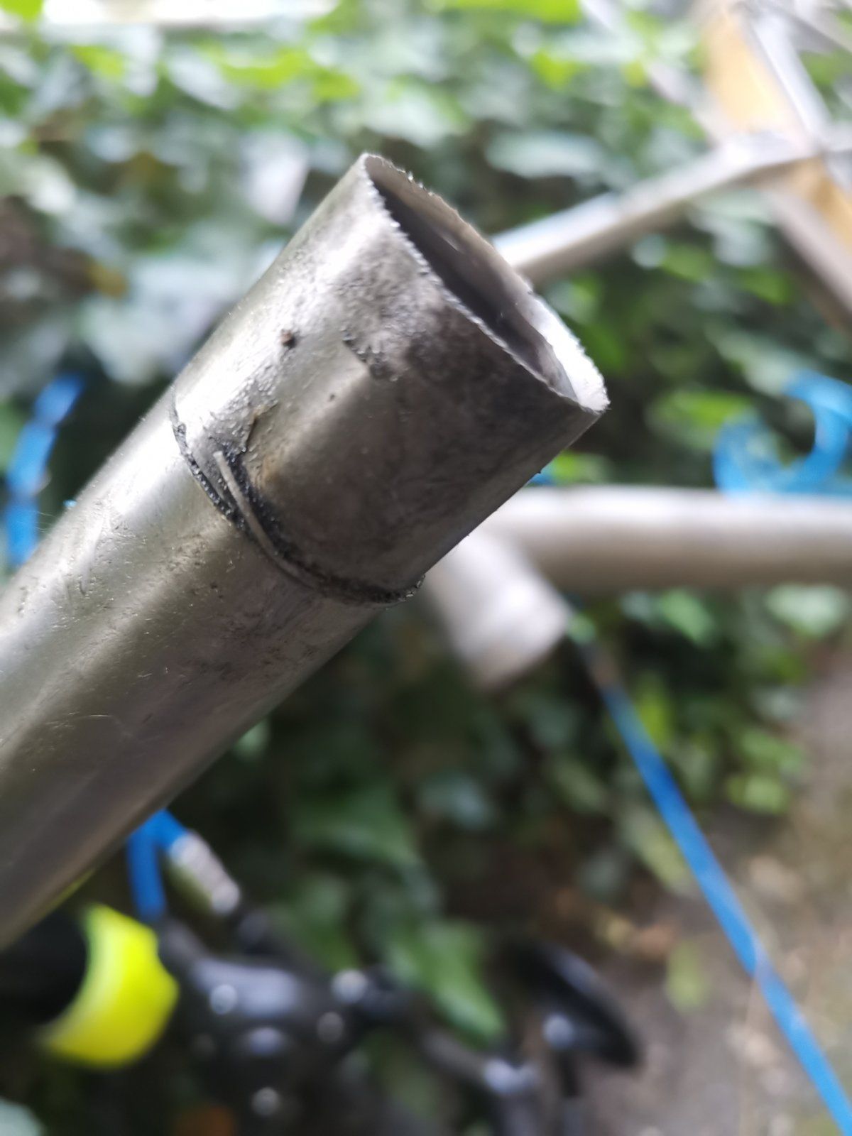

Angehängt die erste Zeichnung, wo man sehr gut den krassen Übergang vom eher dünnwandigen Steuerrohr zum sehr dickwandigen und im Durchmesser viel grösseren Gabelkopf sieht, an welchem die Gabelbeine angeschweisst sind. Zudem mache der Hersteller den Fehler, das Steuerrohr nur in den steifen Bereich zu stecken mit Presssitz und mit einer kleinen Schweissnaht unten und oben zu fixieren, was man auf den Photos gut sieht. Bei Bremsbelastung verbiegt sich die Gabel immer nur am Übergang von steif zu elastisch, wo der Querschnitt von sehr dick zu sehr dünn wechselt - die Schweissnaht bricht.

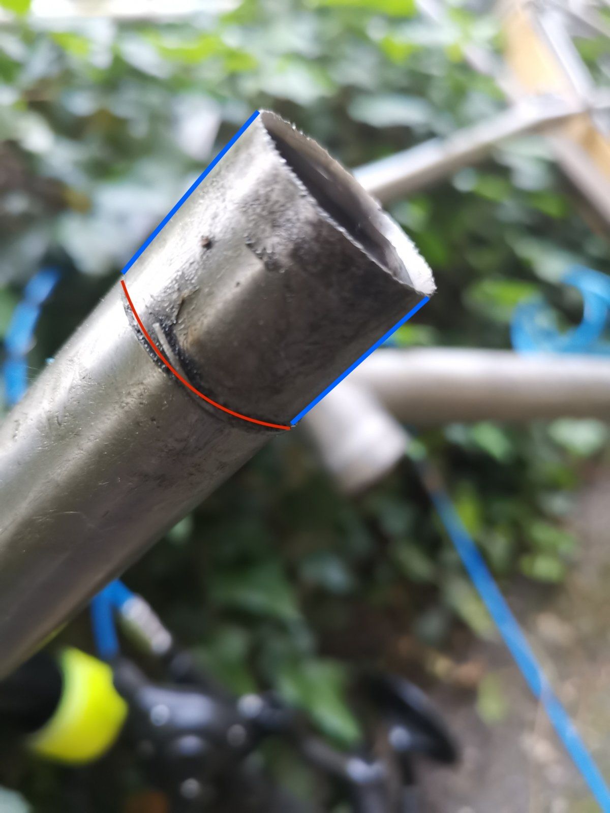

Danke für die Bilder!
Hab ich das richtig verstanden, dass an der Stelle wo die rote Markierung die Schweißnaht war? Der blau markierte Teil war "verpresst" und als die Schweißnaht gebrochen ist, hat die Presspassung nicht gehalten und es hat irgendwann den Schaft nach oben rausgezogen?

Genau, das hast Du richtig verstanden. So, wie es aussieht, war zudem im unteren Ende des reingepressten Steuerrohrs auch geschweisst (auf dem oberen Photo der ausgefranste Teil oben rechts).
Solche unglaublich grossen Unterschiede im Querschnitt haben eine sehr grosse Kerbwirkung und fast der gesamte Flex findet in einem extrem kleinen Bereich statt - das hält auf Dauer nicht

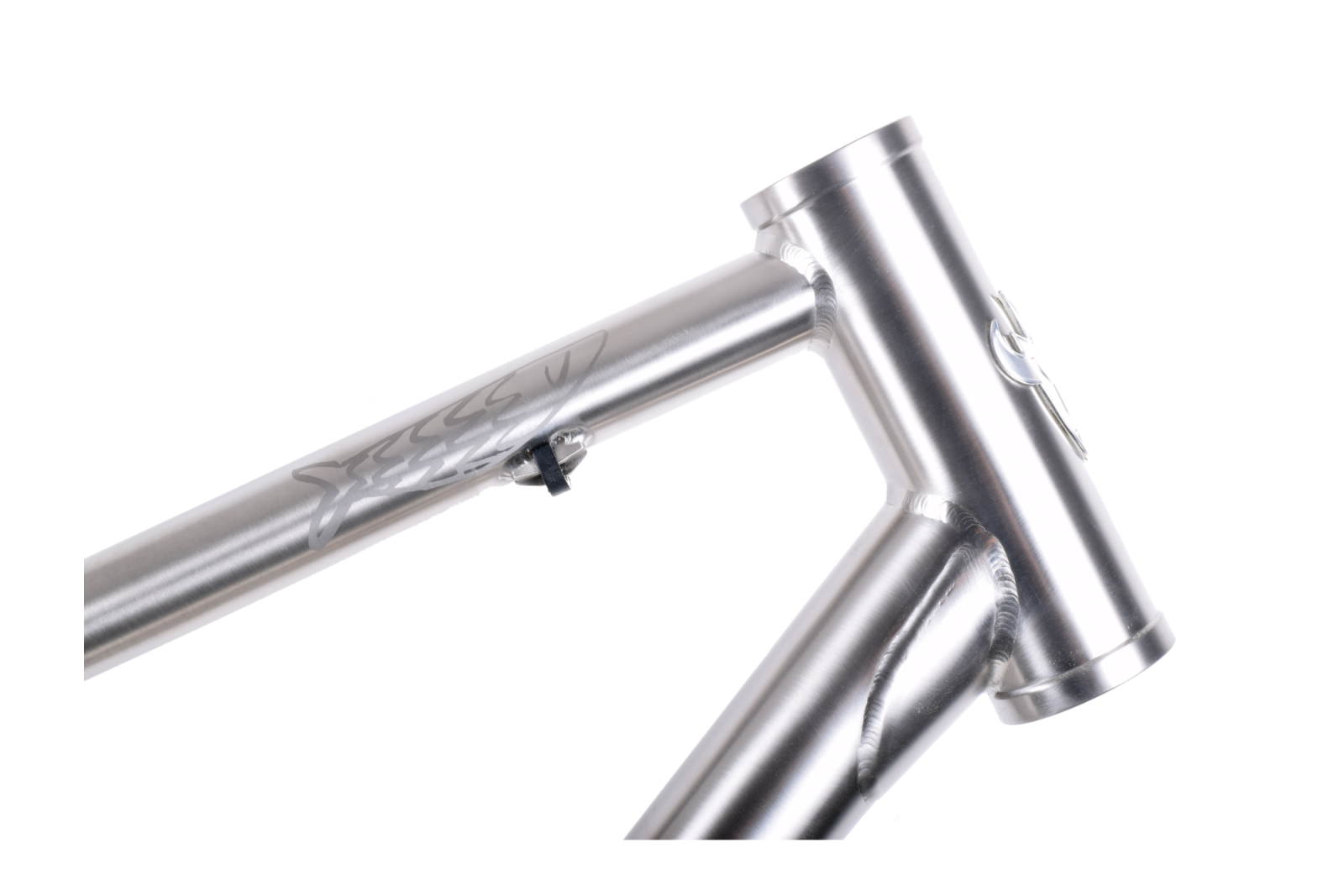

Wie kann ich den Steuerkopfbereich so steif machen, dass es mir bei 29 mit Starrgabel und Gepäck nicht zu weich wird?
Oder anders: auf was muss ich achten um beurteilen zu können ob der Steuerbereich steif genug ist?
Große Rohrdruchmesser bringen große Aufstandflächen, plus Gussets für die Kraftübertragung.

Ich komme nochmal auf meine Frage zurück
Ich habe bei meiner Minna ein 51er Unterrohr mit 100er Steuerrohr, keine Gussets
Der Versuch das mit Starrgabel und Gepäck zu fahren hat mir nicht getaugt, war mir nicht steif genug.
Könnte man davon ausgehen, dass diese Konstuktion (120er Steuerrohr, Rohrdurchmesser weiss ich nicht)
für den Anwendungsbereich steifer ist?
