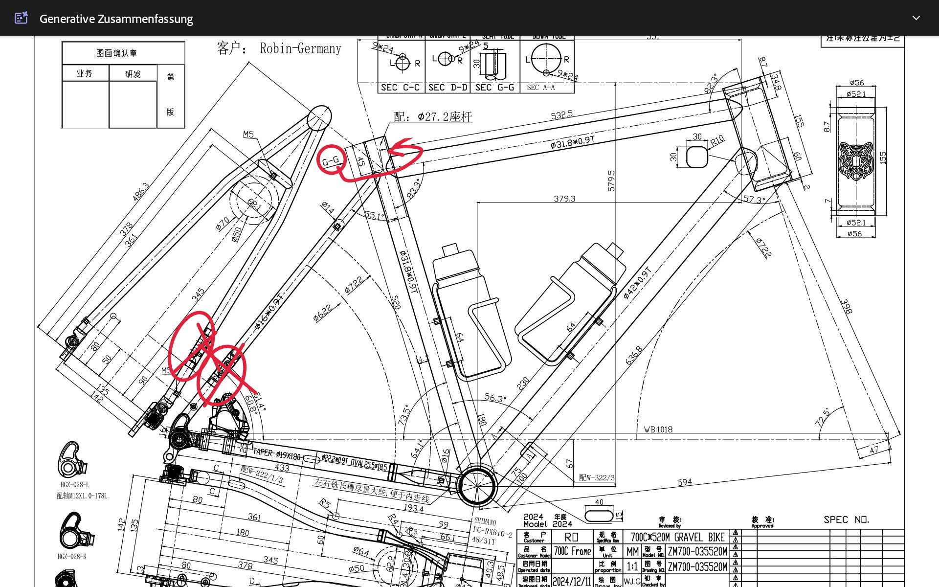

Die Zeichnungen ist fertig. Das Schloss vom Rahmen fliegt noch raus. Hat sonst noch jemand Ideen? Das Rad soll von Waltly gebaut werden.

Mein Rahmen hätte:
  • 44er Headtube
  • Sattelrohr vorne geschlitzt
  • Gewindeeinsatz Unten (Schutzblech) + Oben (Gepackträger) an Querstrebe von Sattelstrebe
  • evntl. Gewinde für TT-Bag

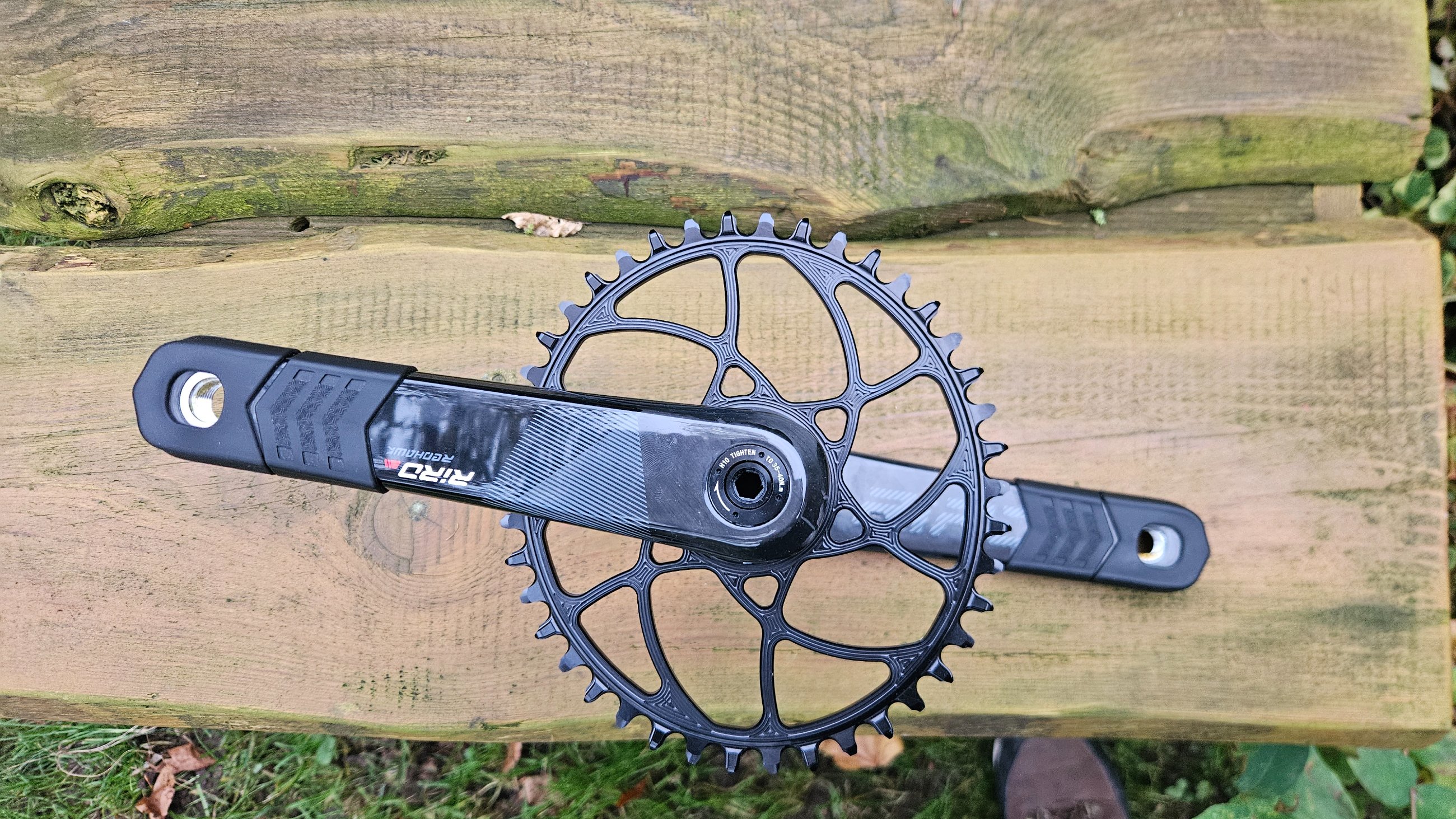

Das ist meine Kurbelgarnitur.

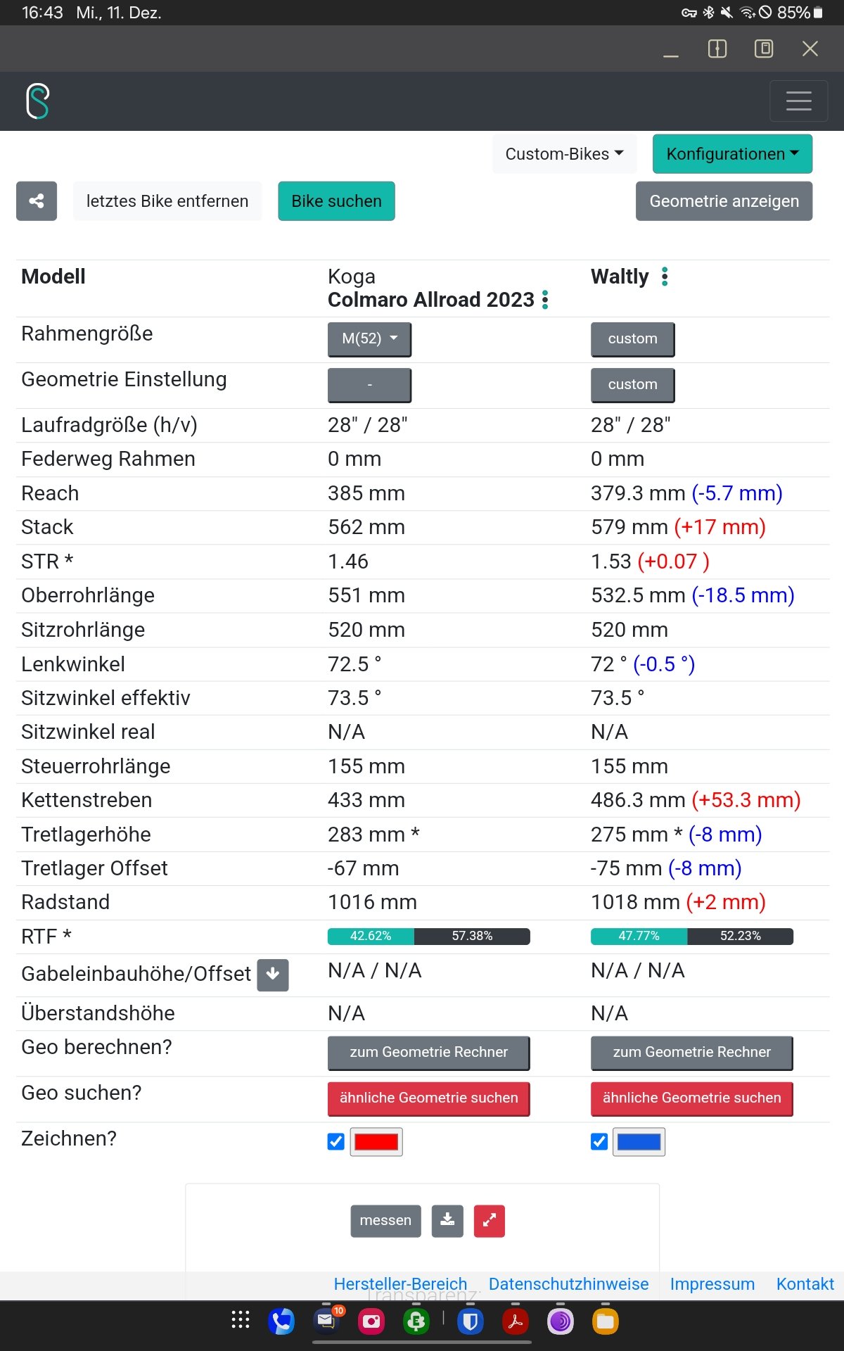

Hier dann der Vergleich zum Musterbike.

So mal visualisiert. Habt ihr noch Bedenken beim Durchmesser der Rohre? Kann Waltly auch eine integrierte Sattelklemme oder ist das zu viel verlangt?

Ich habe es korrigiert. Jetzt sind wir verdammt nah dran.
Mal schauen ob sie mir ein ovales Unterrohr bauen können.

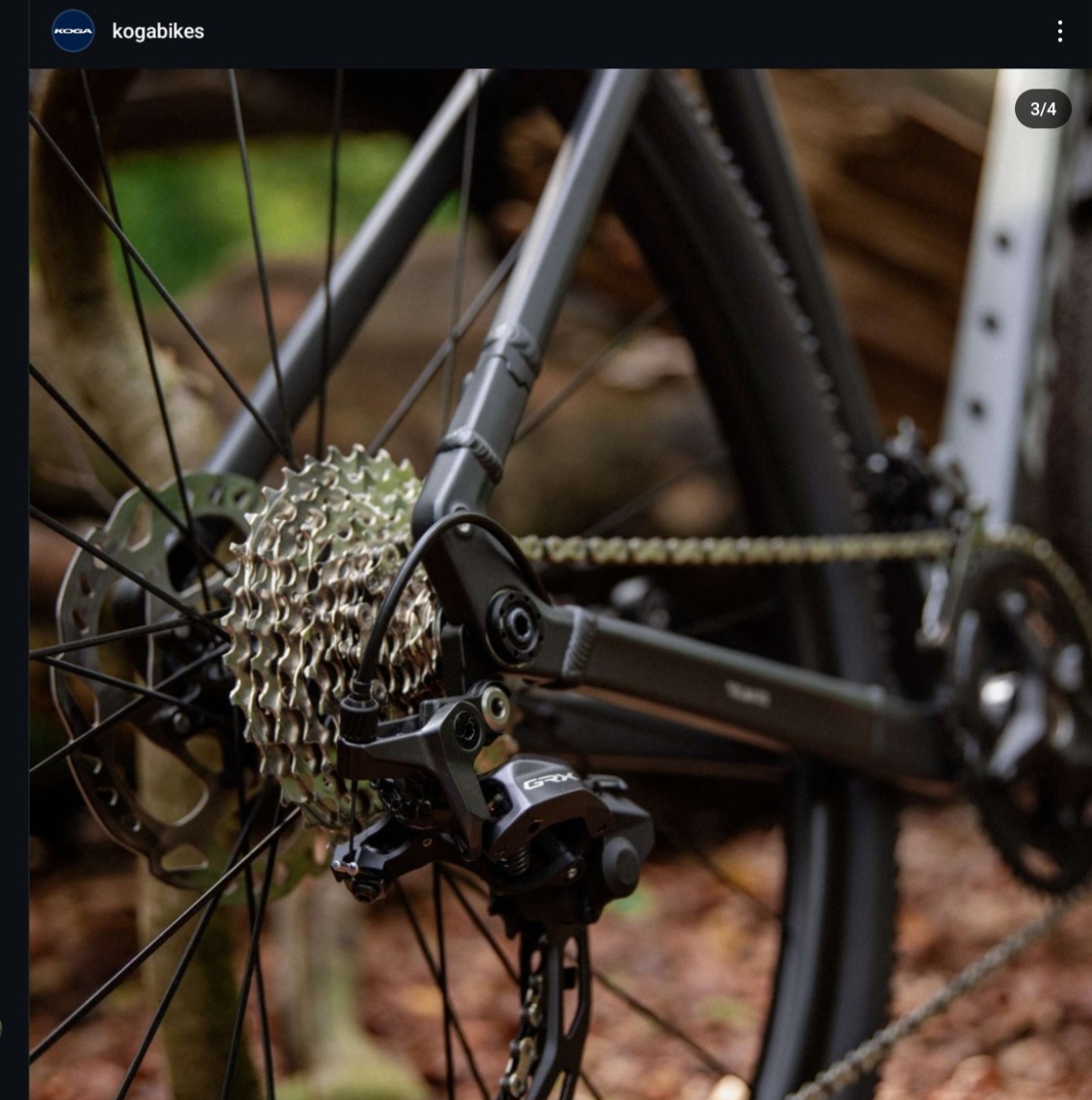

Das klingt gut. Ich möchte gerne sehr nah an das Design des Koga ran kommen. Es gefällt mir halt bis auf Reifenfreiheit, Farbe und Sattelstütze sehr gut. Ok, wir sind im Jahr 2024, da will ich dann auch integrierte Zugführung und keine speziellen Schaltaugen mehr. Das raffen die Holländer beim 24/25 Colmaro auch nicht.
Die kommen wieder mit eigenen Schaltaugen und die Schweißnähte sehen für Koga echt gruselig aus. Farbe gefällt mir auch da nicht.
