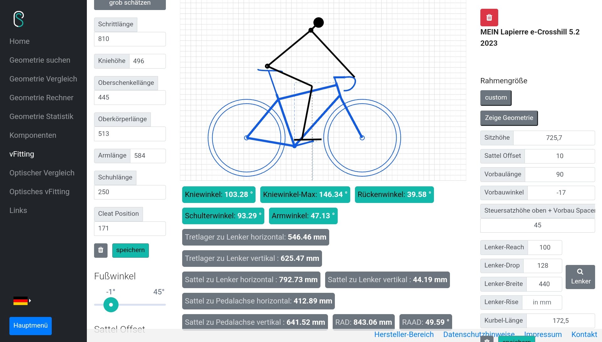

So jetzt aber. Der lange Reach kommt jetzt auch davon, dass die Lenker immer weniger haben und ich auch vielleicht mal einen kürzeren Vorbau fahren will.
440 25° Flare und 80mm Reach an 90er Vorbau.
Jetzt habe ich 440 15° Flare und 70mm Reach an 100mm Vorbau
Ich habe kurze Zweifel gehabt aber jetzt nicht mehr.

Welches Programm ist das fitting mit Strichmänchen?
James schrieb nochmal, ob ich zufrieden mit dem Steuerrohr bin. Vom Platz habe ich jetzt keine Bedenken. Ihm ging es wohl um die Verkabelung weil ich eine Dynamovorbereitung gewünscht habe.
Wahrscheinlich mache ich ein Mü Rücklicht dran mit SP oder Son Dynamo. Ich bin auch bei Aliexpress auf Nummer sicher gegangen und habe das 25° Flare Cockpit bestellt. Dann kann ich noch reagieren und muss es nicht zweimal zerlegen.
