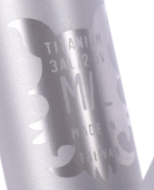

Also der Jeronimo Maletta Titanrahmen hat im Logo den Schriftzug "Made in Taiwan" (siehe Anhang).
