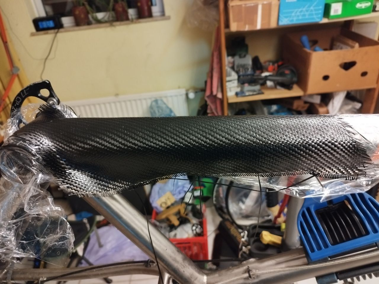

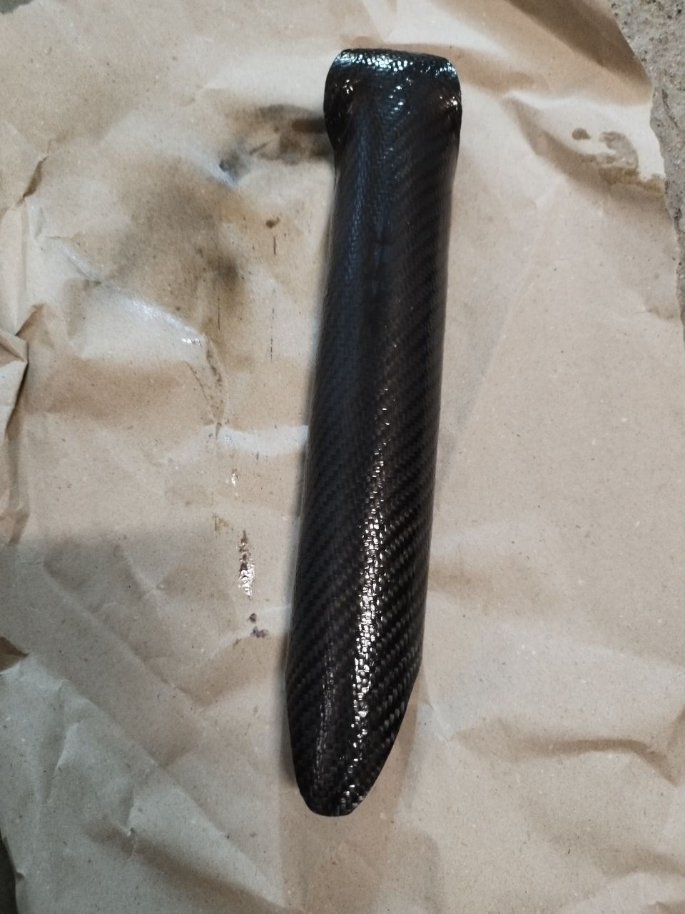

Schlechtwetter Basteltipp für gewichtsoptimiert dünnwandige Unterrohre: Carbon Rahmenschoner
Anhang anzeigen 1825136Anhang anzeigen 1825140
Man nehme Frischhaltefolie und wickel den Rahmen in den kritischen Bereichen zum Schutz damit ein. Dann eine durchgängige Lage Frischhaltefolie oben drauf legen und möglichst faltenfrei und eng anliegend festtapen. Die obere Lage Frischhaltefolie wird sich am Ende mit einlaminieren, daher sollte das ein Stück sein.

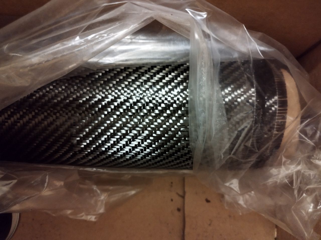

Eine Carbon-Matte (hier 200g/m^2 Körper Gewebe) grob zurecht scheiden. 4 Lagen sollten ausreichen.

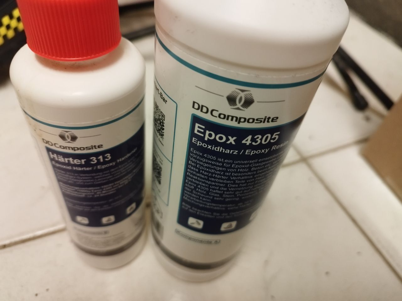

Epoxidharz und Härter mit der Küchenwaage grammgenau abwiegen und mit einem Spatel gut umrühren und in zwei Plastikbechern 3-4x "umtopfen" (von einem in das andere Gefäß gießen um die beste Mischung zu erreichen). Mischungsverhältnis nach Packungsanleitung abhängig vom gewählten Harz/Härter. Das Wiegen und Mischen ist kritisch, wenn man da nicht gründlich ist wird es nix.
Nitrilhandschuhe anziehen!
Ein großzügiges Stück Frischhaltefolie auf den Tisch/Boden legen, darauf die erste Carbon Matte legen, und mit einem Pinsel das Epoxidharz gründlich einstupfen. Weniger ist mehr, es sollte durchgängig feucht sein und das Gewebe durchdringen aber es sollte nicht schwimmen und nicht tropfen.
Mit der eingstupften Seite nach unten die Carbon-Matte auf den Frischhaltefolisierten Rahmen legen. Dann wieder mit dem Pinsel von oben gründlich mit Harz einstupfen und dabei das Gewebe andrücken.
Mit den restlichen Matten genauso verfahren.
Am besten legt man die Gewebelagen im 45° Winkel gedreht aufeinander. Die letzte Lage "Sichtcarbon" so legen wie man es am Ende sehen möchte. Auch die letzte Lage nochmal von oben mit Harz einstupfen.
Am Ende alles nochmal vorsichtig andrücken damit es gut in Form liegt. Nie streichen, weder mit Pinsel noch mit behandschuhten Händen, nur drücken und stupfen, sonst verschiebt man nur das Gewebe.
Über Nacht trocknen lassen. Für den Anwendungszweck ist es nicht erforderlich, Druck oder Hitze zu applizieren. Wird auch so ausreichend stabil.
Man kann nach 3-4 Stunden antrocknen nochmal (mit Handschuhen) ein wenig nachformen um sicher zu gehen, dass es nirgends absteht.
Am nächsten Tag kann man das Gebilde abnehmen. Die gewünschte Kontur des fertigen Schützers (am besten noch am Rahmen) anzeichnen und mit einer Metallschere oder einem scharfen Cuttermesser ausschneiden. Am Ende noch die Kanten verschleifen, und mit einer Schicht Klarlack versiegeln.
Harzreste in den Plastikbechern kann man einfach eintrocknen lassen und im trockenen Zustand dann rausbrechen.
Den Pinsel sollte man im noch feuchten Zustand sehr gründlich mit Aceton oder Isoprop reinigen, sonst ist der unbrauchbar.
PS: sorry, wenn einem Carbon-Profi jetzt die Haare zu Berge stehen. Das ist sicherlich alles andere als professionell. Und wahrscheinlich auch nicht "richtig". Aber es funktioniert für den Zweck, den es erfüllen soll, und ist tauglich für Hobbypfuscher mit 08/15 Bastelkellerausstattung und begrenzter Geduld. Ein ähnlich laminierter Schützer hält jedenfalls seit längerem zuverlässig Steine von mein Fully fern.

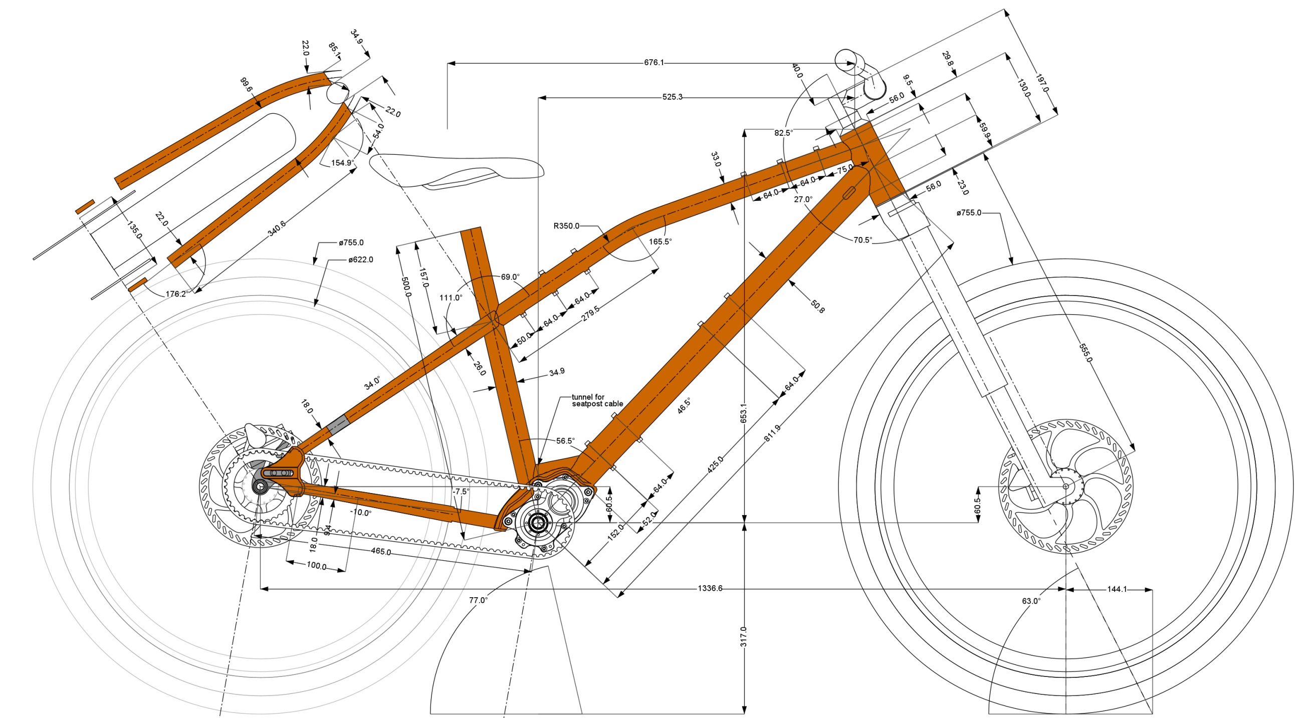

Vorgaben getroffen, Reach + 17mm weil der Lenker und Vorbau original anders sind.

Die Geometrie... was soll ich sagen, es ist immer noch genauso wie am Anfang. Sobald ich mich auf das Rad setze, denke ich mir sofort "aaah, das ist genau MEIN Rad 🥰". Es gibt nichts besseres!
Auch wenn ich als Ergebnis des Lenkertests mitterweile auf die mentale Update Liste geschrieben habe, Lenkwinkel und Reach minimal zu verschieben, um den 0-Vorbau-Lenker besser ins Konzept zu integrieren. Davon abgesehen würde ich nach wie vor nichts ändern wollen, mit klassischem Cockpit überhaupt nichts.

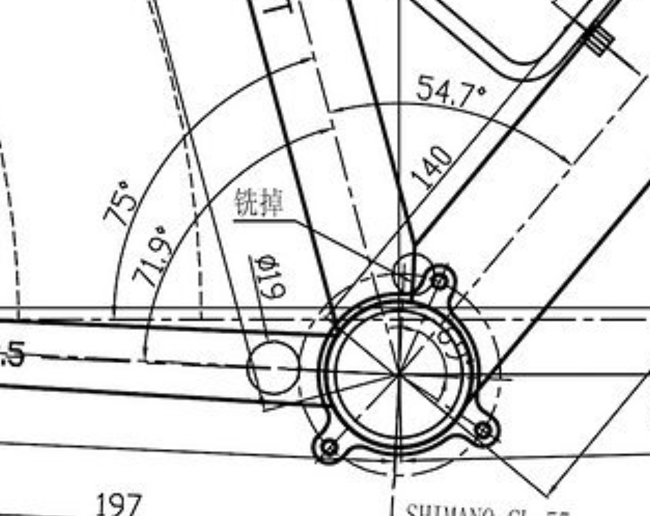

Mein Rahmen hat ein Löchlein zwischen Sitzrohr und Unterrohr. Hier auf der technischen Zeichnung sieht man's, hinter dem oberen ISCG Tab. Der feste Teil meiner Sattelstütze schaut im Normalzustand eh ca 6cm aus dem 36cm Sitzrohr raus. Bei Bedarf kann ich sie manuell bis auf 1cm runter schieben (weiter würde unten im Rahmen den Stützenzug zu sehr knicken). Den Rest-cm hab ich mit einem über die Stütze geschobenen Schaumstoffring "markiert", der normalerweise Dreck und Wasser vom Sitzrohr abhält, und ansonsten als Anschlag dient.
Bei meinem Mann (kürzere Beine) haben wir beim Zugdurchgang noch ein paar mm Platz rausgeholt, indem wir einfach das T47 Tretlager-Gehäuse an der Stelle aussparen ließen. Würde ich in der nächsten Iteration so übernehmen, ist in der Handhabung eh einfacher.
Mit vernünftig konstruierten Sitzrohren könnte imo fast jeder an fast jedem Rad eine 240er Stütze fahren. Ich hab an 3 von 3 Mountainbikes eine 240er. Mein Mann hat es auch schon an 2 Mtbs geschafft, eine einzubauen. -> Augen auf, beim Sitzrohrkauf ;)

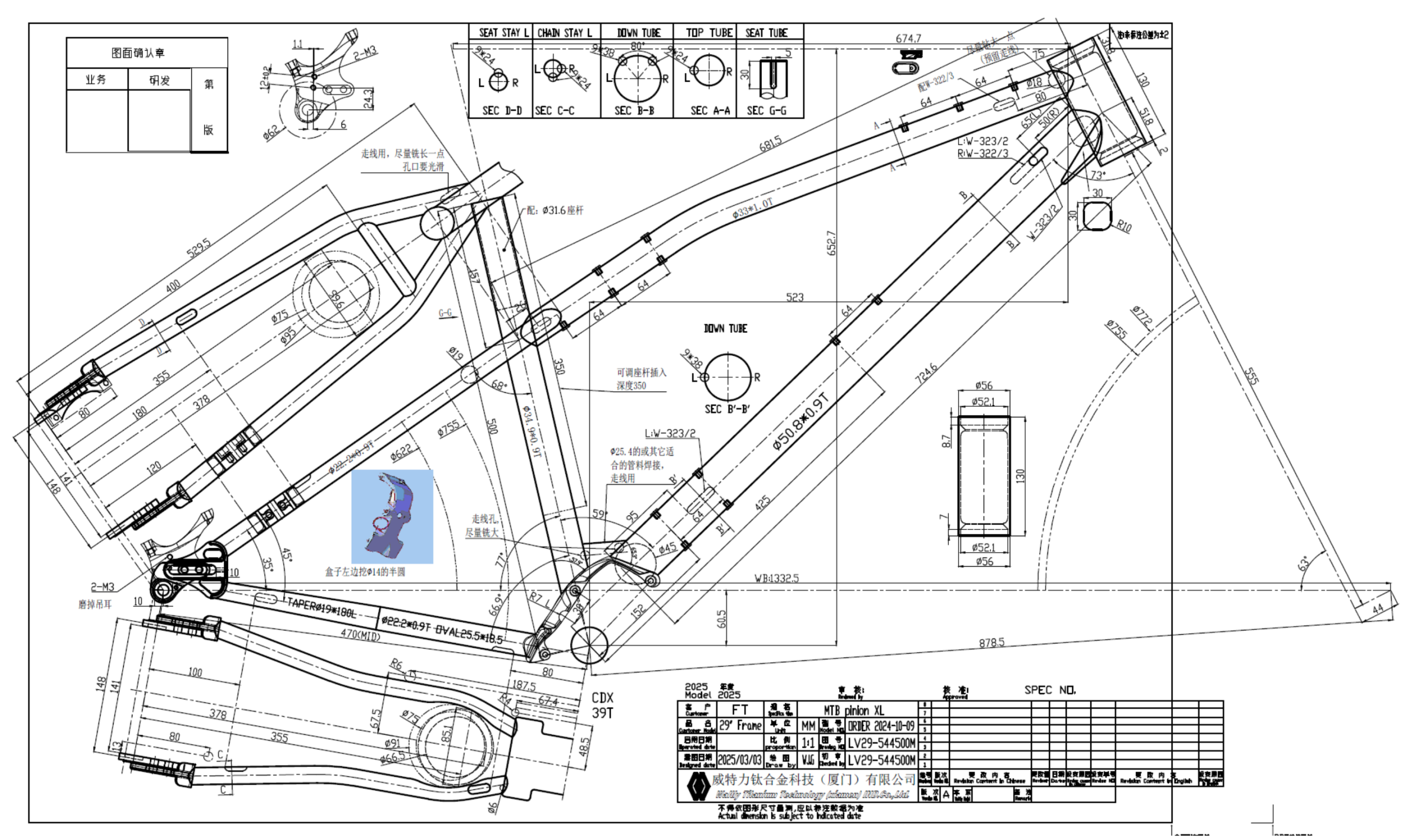

Ich muss leider auch noch meine Logos und Schriftzüge anschließend freigeben. Dauert dann länger, ist teurer aber dann auch hoffentlich richtig geil.
Nach dem tiefen Griff in die Schüssel mit dem Carbonda bzw. "kompetenten" deutschen Händler, muss mein Tig@ einfach super werden. Es kann und darf nicht nach hinten losgehen.
Es ist ja alles nochmal neu vermessen und auch James war ja am Ende zufrieden. Die Ingenieure in China werden wohl keinen Müll zeichnen und bauen. Ausschuss ist ja immer doof.
Wenn ich das richtig verstanden habe, werden die Rohre vorher alle zurecht gelegt. Vielleicht liegt es aber auch nur an meinen speziellen Wünschen und Formen weil eine Umstellung geplant ist. Keine Ahnung, Hauptsache das Bike ist gut.

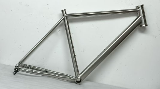

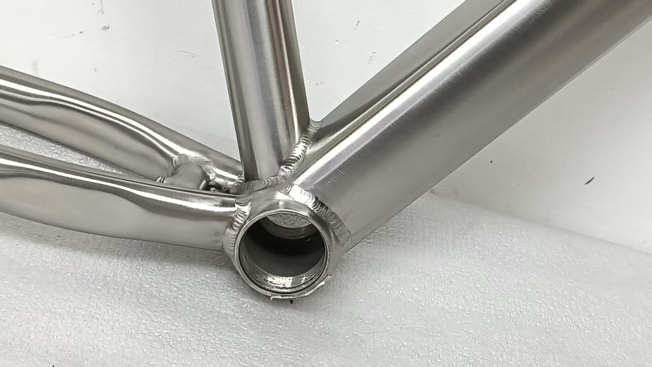

Kurze Titan- oberflächenbearbeitungsfrage:
kann ich einen gestrahlten Titanrahmen mit polierten Schriftzügen per Hand "bürsten".
Und so die Schriftzüge komplett verschwinden lassen?
oder ist das sowieso viel zu aufwändig / zeitintensiv einen ganzen Rahmen von Hand zu bürsten?
Danke!
Danke!
Ich würde mal sagen, kommt drauf an wie deine Definition von "zu aufwändig/zeitintensiv" genau ist, und wo deine qualitative Messlatte liegt (höhere Ansprüche = mehr Zeit) ;)
Gehen tut es sicherlich.
Letztens hab ich eine ältere Alukurbel mit einem Neylonbürsten Aufsatz auf der Handbohrmaschine von Schrammen und Eloxal befreit. Man muss halt ein bissel aufpassen gleichmäßig zu arbeiten, mit zu viel Grobmotorik trägt die Maschine gleich zu viel Material ab. Ist aber ansich kein Hexenwerk. Die Fein- und Nacharbeit per Hand. Weil ich das so zum ersten Mal gemacht hab und wenn schon, dann auch ein hübsches Finish haben wollte, waren es in Summe locker 2h bis ich mit dem Ergebnis zufrieden war.
Auf einen ganzen Rahmen hochgerechnet... 1 Tag Arbeit?
Wenn du lieber Geld ausgibst, um es jemanden mit passender Erfahrung und Equipment machen zu lassen, könntest du auch @KHUJAND fragen. Der macht normalerweise Alurahmen "raw", vielleicht hat er ja auch mal Lust auf ein anderes Metall.
