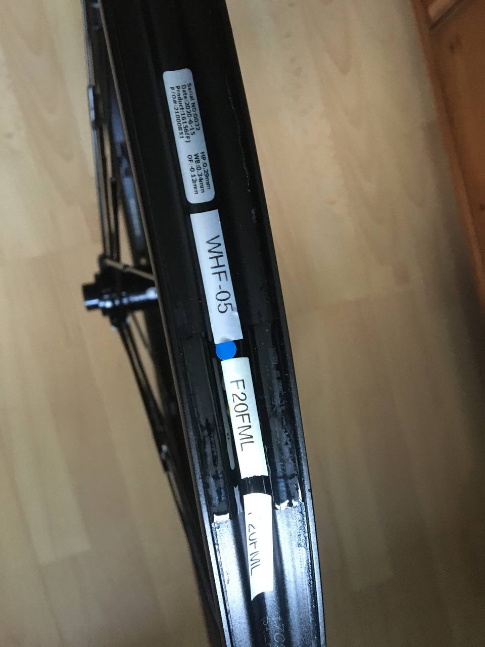

Auf der Felge habe ich bzgl max. Luftdrucks nichts außer diese Aufkleber gefunden:
Oben Unten
