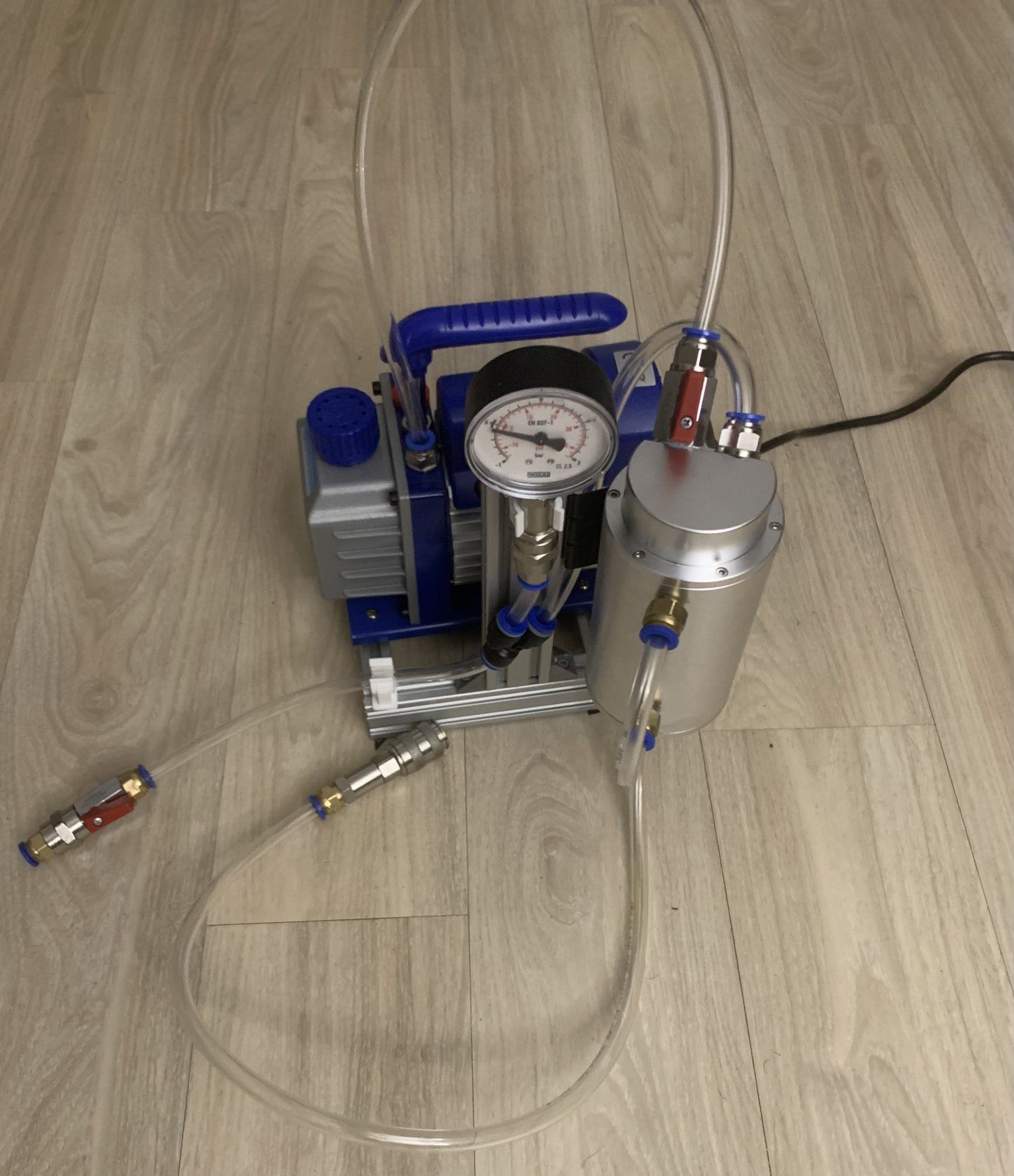

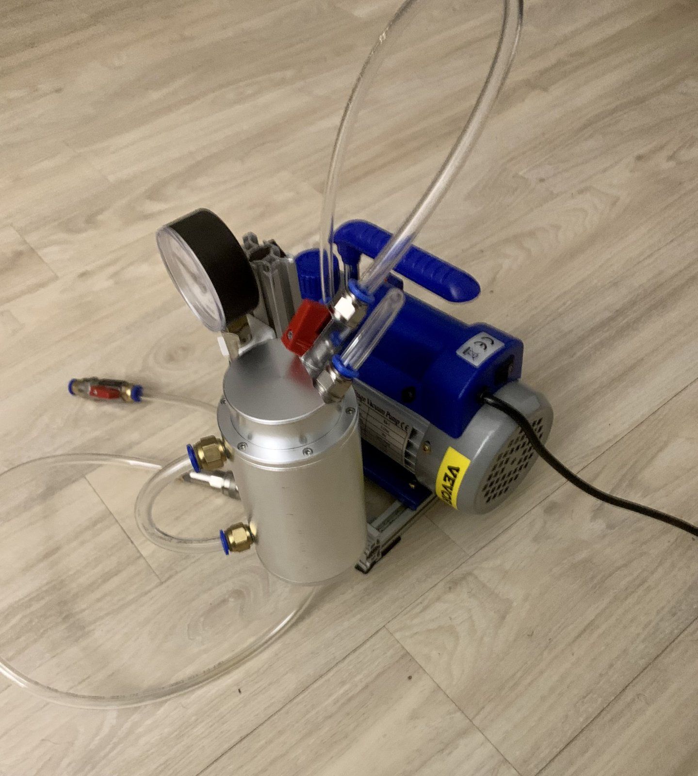

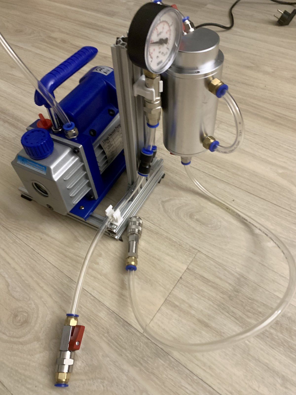

Beschreibt bitte mal wie das genau funktioniert - woast eh I bin der mitn Lescha-Mischermal aus ein paar Rest-Profilen was zusammengespaxtund den ersten Fox RC4 erfolgreich befüllt
alles soweit funktionial im Moment, als nächstes ein sinnvolles Gestell planen und bauen, vermutlich die Kugelhähne wenn irgendwie möglich zentraler anordnen und die Option offen lassen, einen 2. Ölbehälter links zu verbauen

Schaut irgendwie doch gar nich so komplex aus.
Hast du da irgendwie nen Plan wie die Schläuche da angeschlossen werden?

Ad Oelfuellen Daempfer:naja, letzten Endes: Ölbehälter mit Anschluss irgendwo unten, damit die Schwerkraft mit etwas Überdruck das macht wofür sie da ist und das Öl aus dem Behälter Richtung Dämpfer gedrückt wird. Und irgendwo oben, idealerweise ohne das da Öl angesaugt werden kann einen Anschluss für Vakuum/Überdruck/Druckausgleich. Hier hat's sich's eben angeboten, Unterseite mit Kugelhahn + Schlauchkupplung zum Dämpfer, 1x zur Vakuum-Pumpe mit vorsichtshalber einem Hahn, damit man zur Not verhindern kann das die Vakuum-Pumpe Öl ansaugt... Und eben einmal zum Manometer + Druckluft.
Technisch ist da nicht viel dahinter: lange genugVakuum drauf, Pumpe abklemmen, Behälter letztlich mit leichtem Überdruck von 1-3bar beaufschlagen. Repeat 1-3 Mal, noch so Kleinkram wie Trennkolbentiefe einstellen, sicherstellen das der Dämpfer auch 100% ausgefedert ist etc., fertig. Professionelle Geräte haben halt für alles eine elektrische Betätigung + Druckschalter, die gehen durch den Zyklus von alleine durch, für den Hausgebrauch ohne Zeit- und Kostendruck muss man halt in der richtigen Reihenfolge ein paar Ventile auf und zu machen.

https://www.amazon.de/Mophorn-Vakuu...locphy=1004369&hvtargid=pla-835247718416&th=1Wieviel Unterdruck macht das Puemplein und was kostet so eine Pumpe

Vorher entleer man das Öl aus dem Dämpfer natürlich. So ein Entlüfter kommt doch sowieso nur zum Einsatz wenn man den Dämpfer neu mit Öl befüllen will. Also nach Umbauten, einem Dichtungstausch etc. Und dafür muss der Dämpfer so oder so leer sein.Das Gerät sieht ziemlicht gut aus, habe mir auch schon überlegt so etwas zu bauen. Was ich allerdings noch nicht durchschaut habe ist: Wird dabei nicht das alte Öl mit dem neuen gemischt und dann wieder zusammen in den Dämpfer/Gabel zurückgedrückt?

So ziemlich das erste Ergebnis bei Google. Ob der angegebene Duck so realistisch ist wage ich aber zu bezweifeln. Insbesondere wenn das Teil nicht mehrere Stunden durchläuft sondern immer nur ein paar Minuten.
