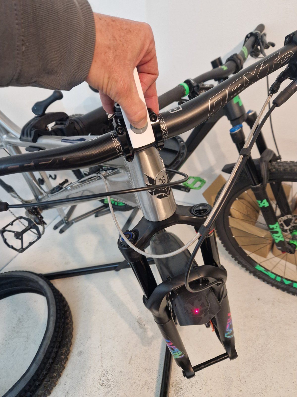

Wo ich derzeit noch nach suche sind eine Schaltaugen-Lehre & schlimmstenfalls was wie das tune Spurtreu war. Bei den kurzen Vorbauten & breiten Lenkern fällt mir das Drüberpeilen zunehmend schwerer & 12-fach ist für mich schlicht die Pest.
Mein Low Budget Variation
Ist aber Spielerei. Über Lenker und Gabelbrücke, dann mit dem Teil in den Vorbau als letzter Check.
