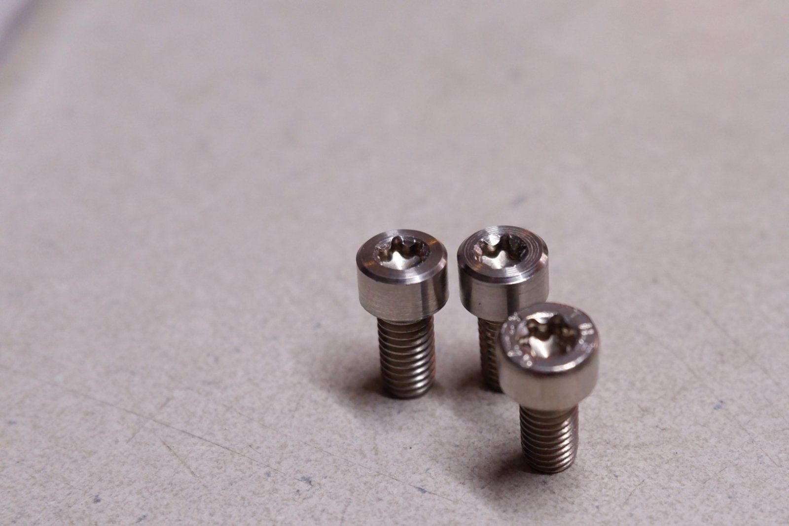

Ein paar Details waren noch zu erledigen. Schräubchen drehen ...
... für den krassen Custom look.

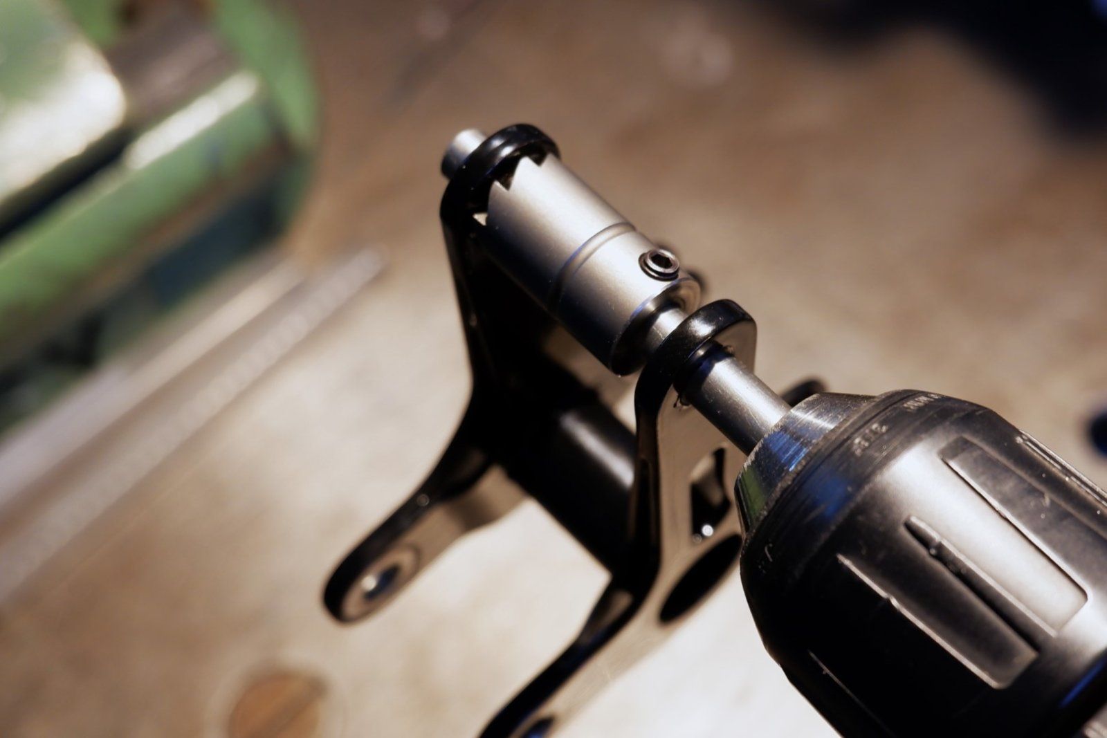

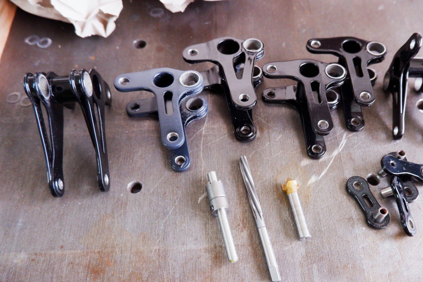

Lagersitze saubermachen, die Rocker nachfräsen.
Wobei ich manchmal etwas unorthodoxe Lösungen ausprobiert habe. Aber wenns funktioniert ists ja egal.

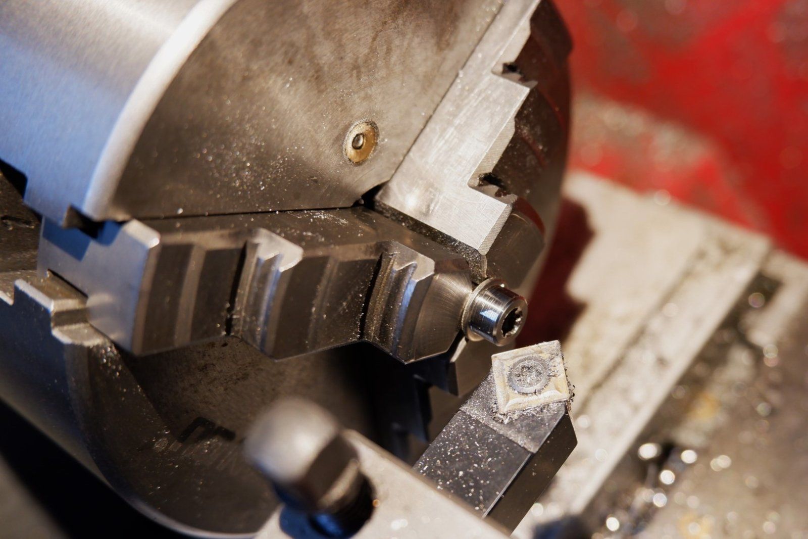

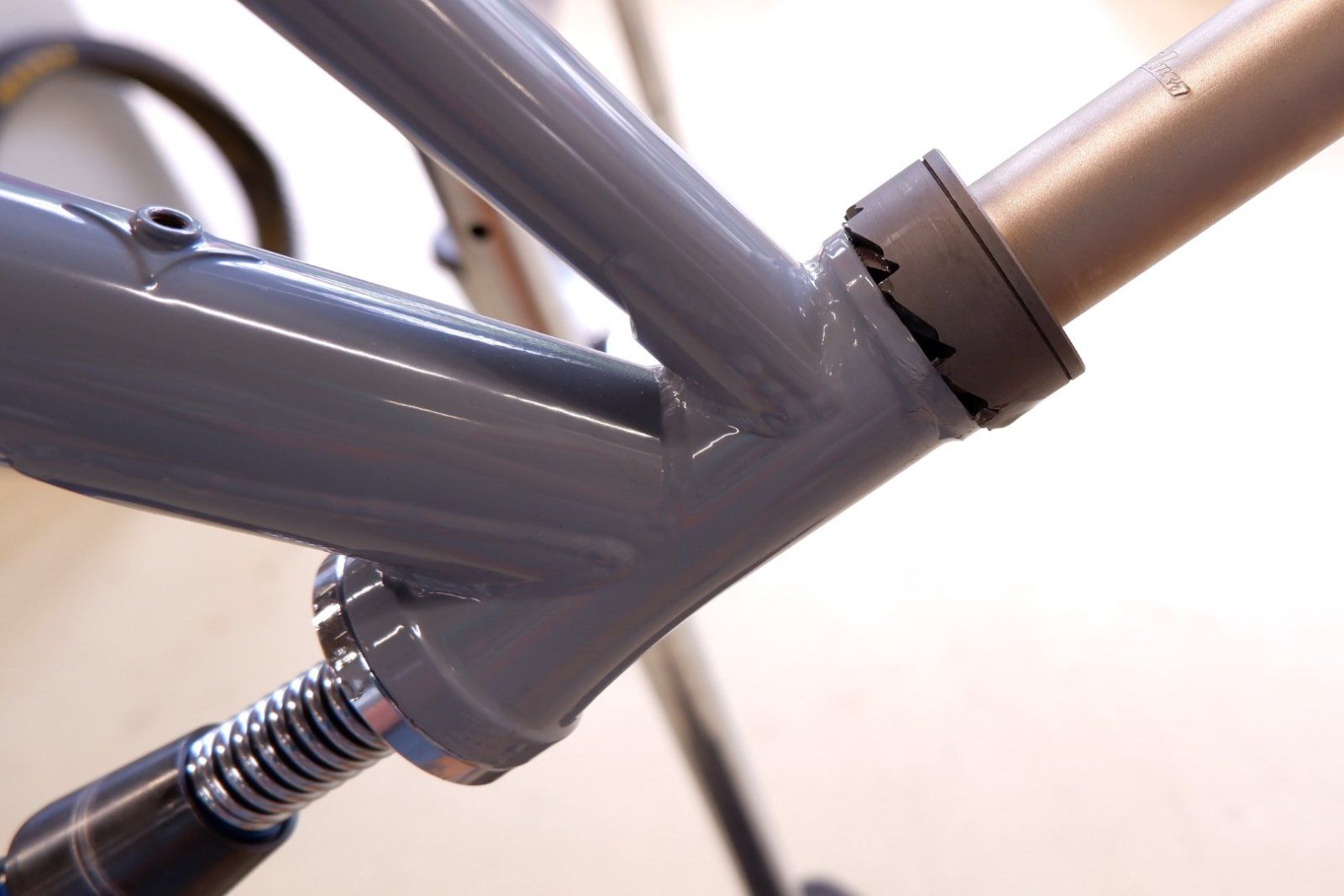

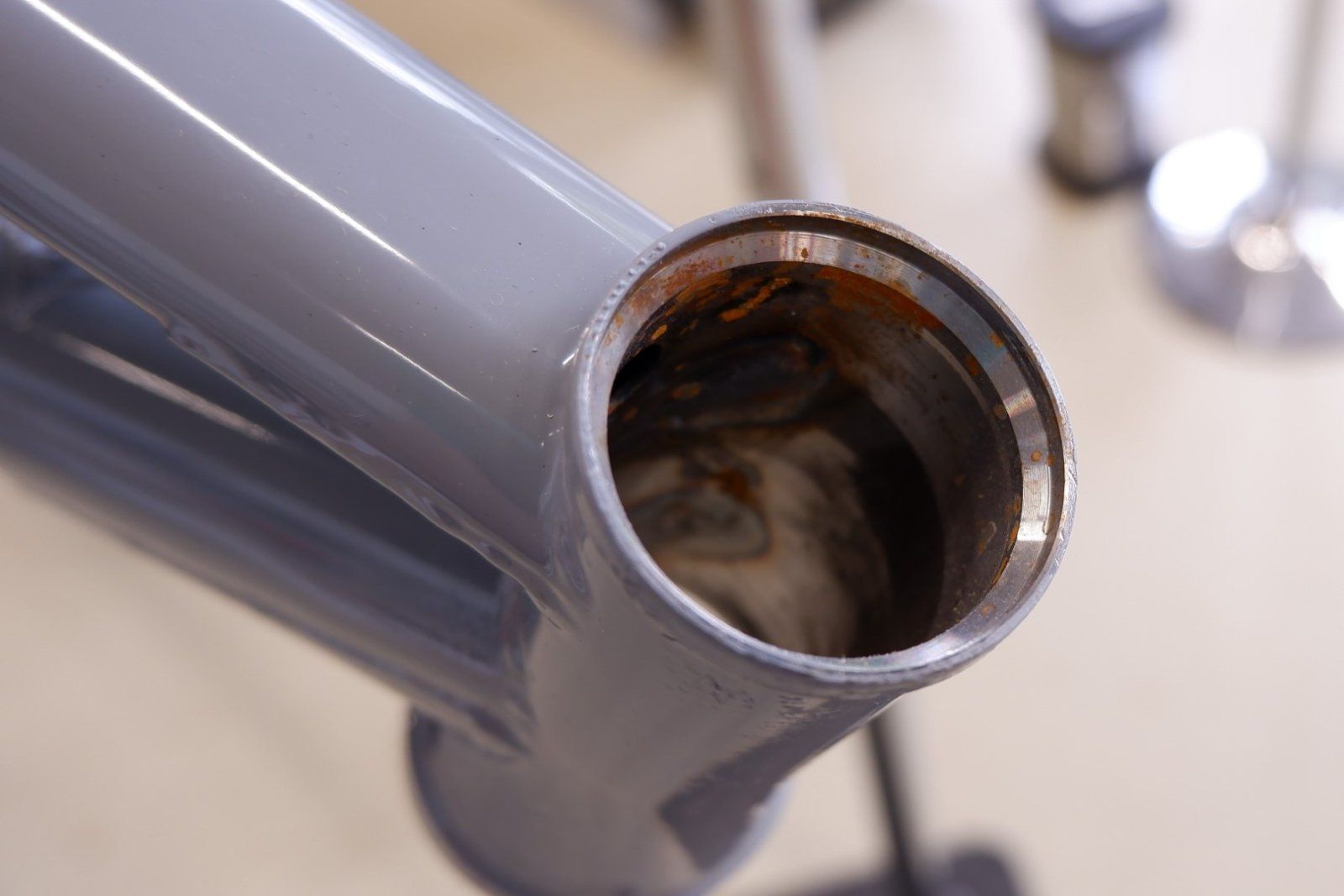

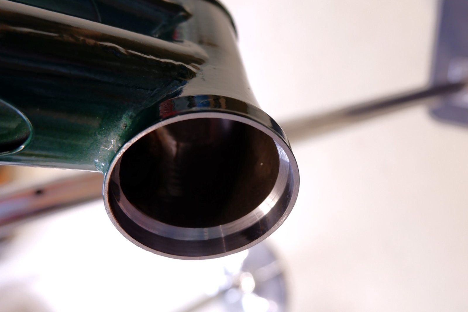

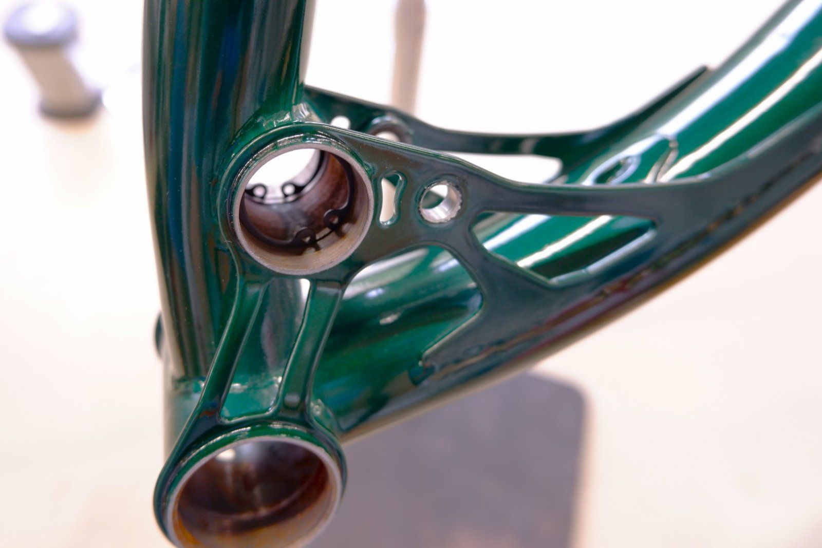

Die Hauprahmen waren nach dem Pulvern auch noch nicht ganz montagebereit. Trotz der Heatsinks beim Schweissen und der Abdeckungen beim Beschichten ist der Lagersitz und das Tretlager nicht ganz perfekt.
Also Nachfräsen, eh Standardprozedur bei neuen Rahmen.
Da habe ich dann einen dummen Fehler gemacht und zu lange gefräst, sodass der Rahmen grün wurde. Vorsichtig rückwärts fräsen bis die Farbe wieder gefällt und erstmal auf den Schock klarkommen

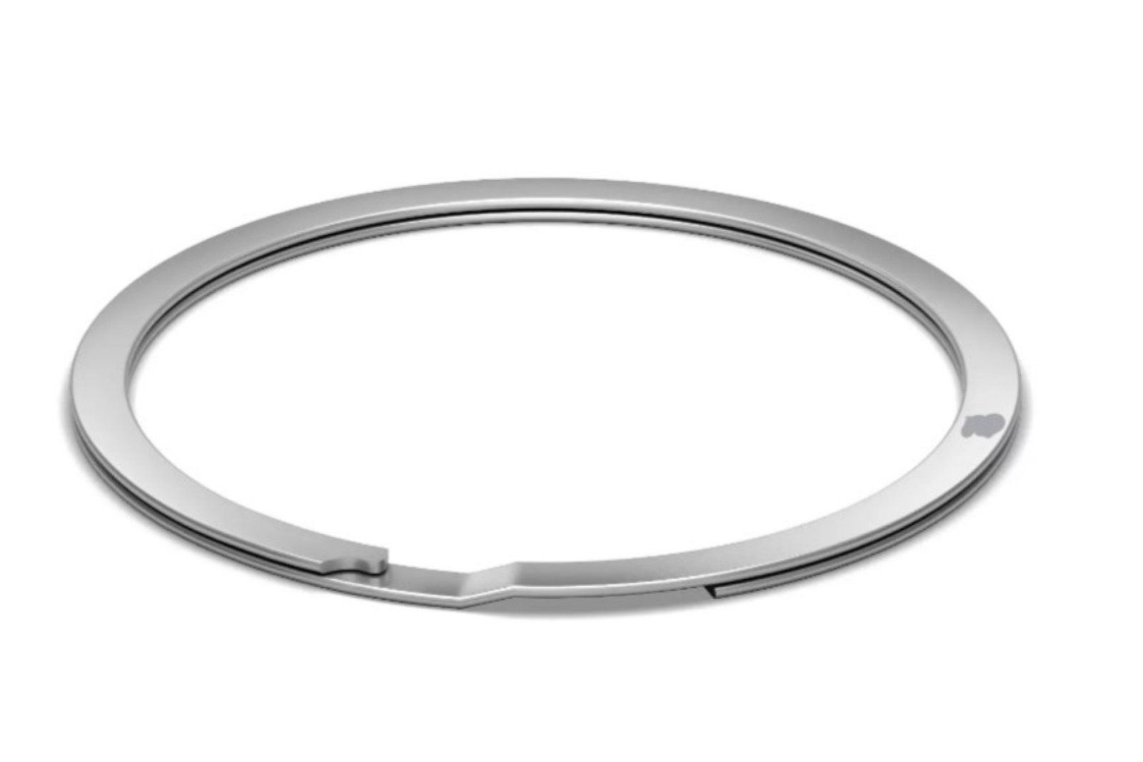

Was mir tatsächlich nicht gefällt ist, dass ich keine doppelt gewickelten Sicherungsringe für die Hauptlager kaufen konnte. Als Notlösung sind jetzt normale DIN Ringe drin, aber eigentlich sind die für die Axiallasten der Schrägkugellager unterdimensioniert.
Wenn jemand ne Idee hat wo man so Spiral-Sicherungsringe 28mm in Stückzahl <1000 als Normalo herbekommt wäre ich enorm glücklich

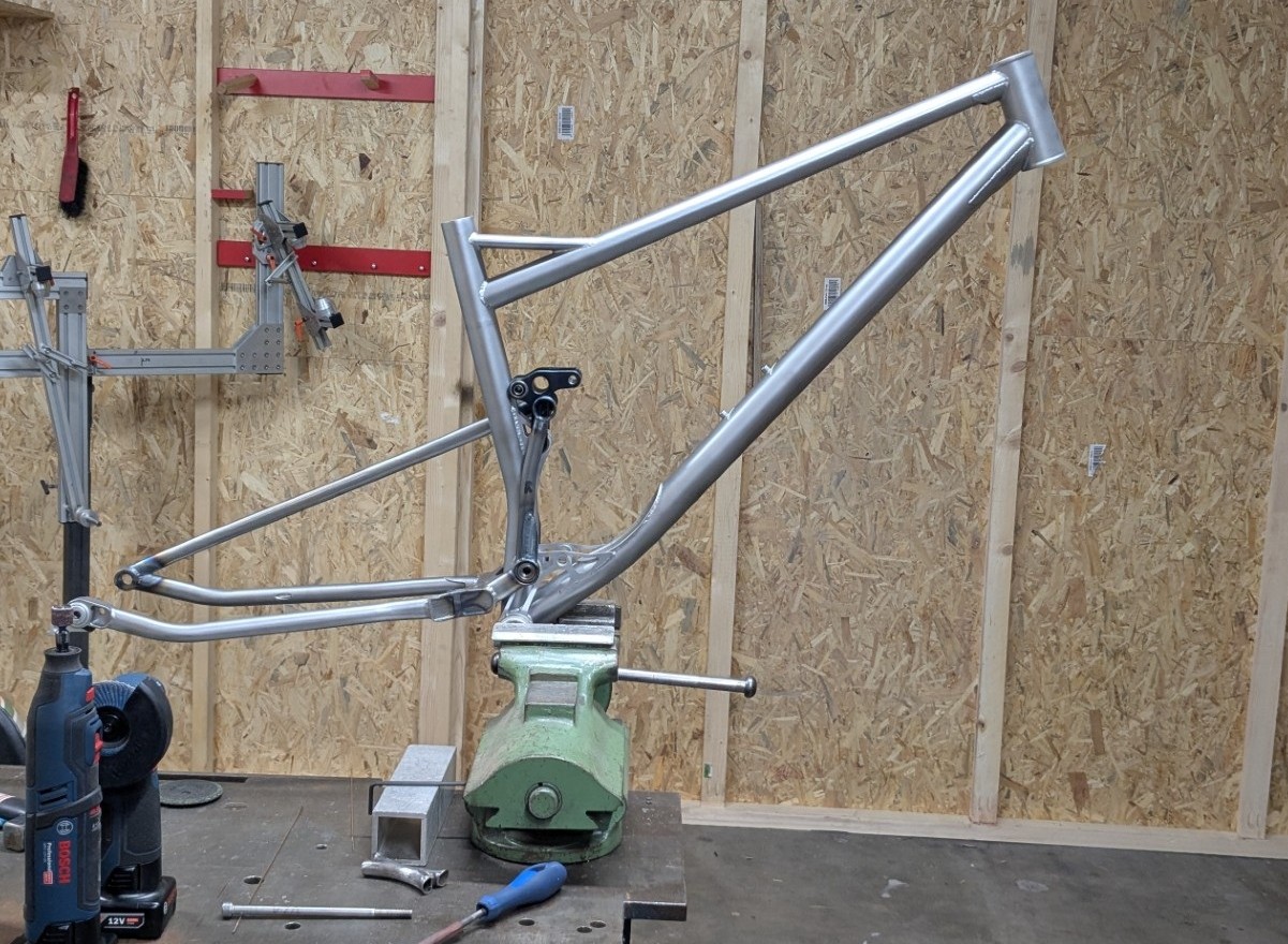

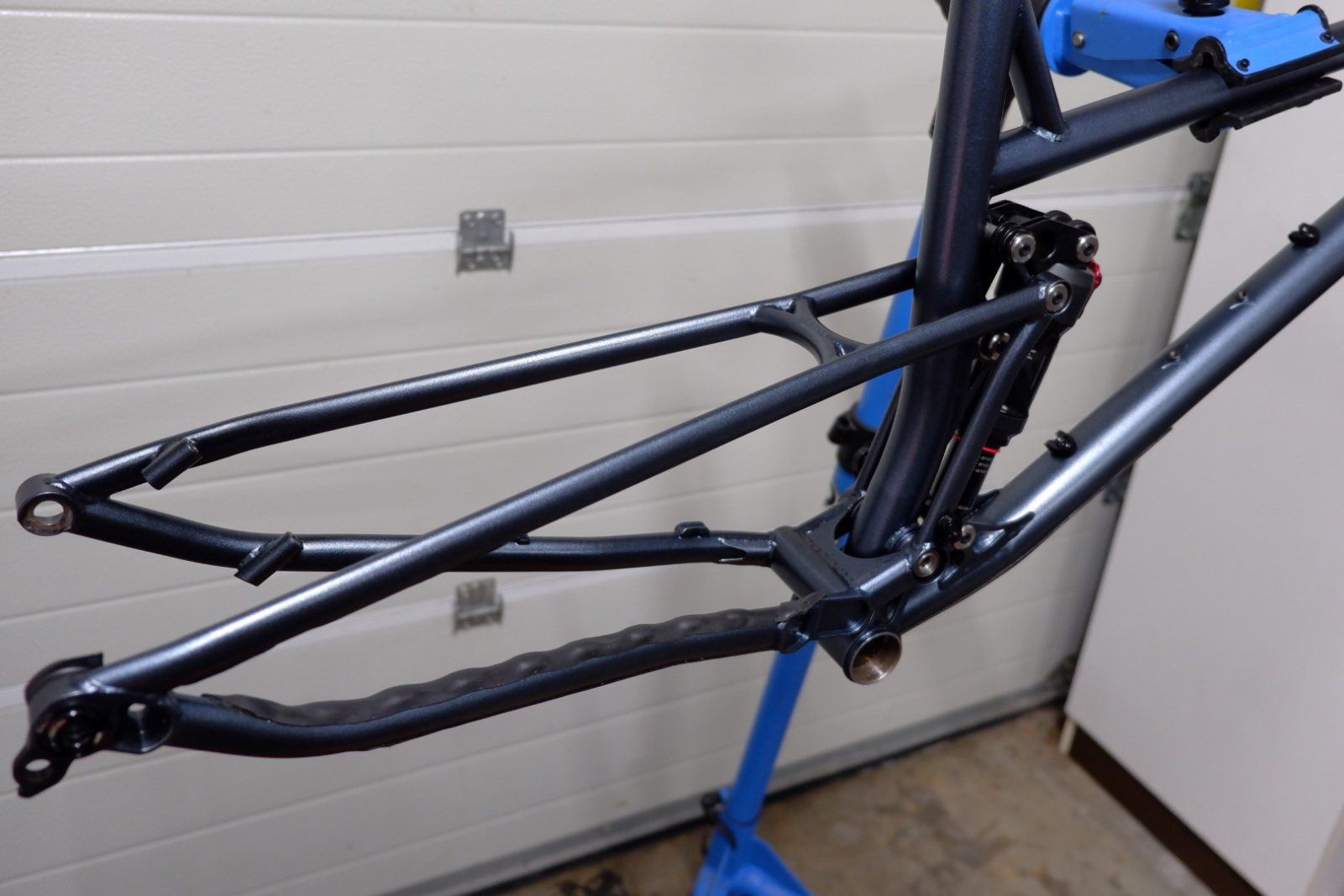

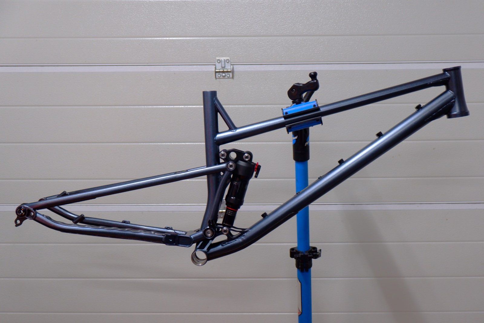

Damit kann der Rahmen zum ersten mal Rahmen sein.
Das ist schon cool wenn er so vor einem hängt! Nach den unzähligen Einzelschritten, bei denen man sich schon fragt ob das wohl jemals fertig werden kann, dann final das Ergebnis in Händen zu halten.
Sieht auch ziemlich so aus wie im CAD, also ganz falsch kann es wohl nicht sein

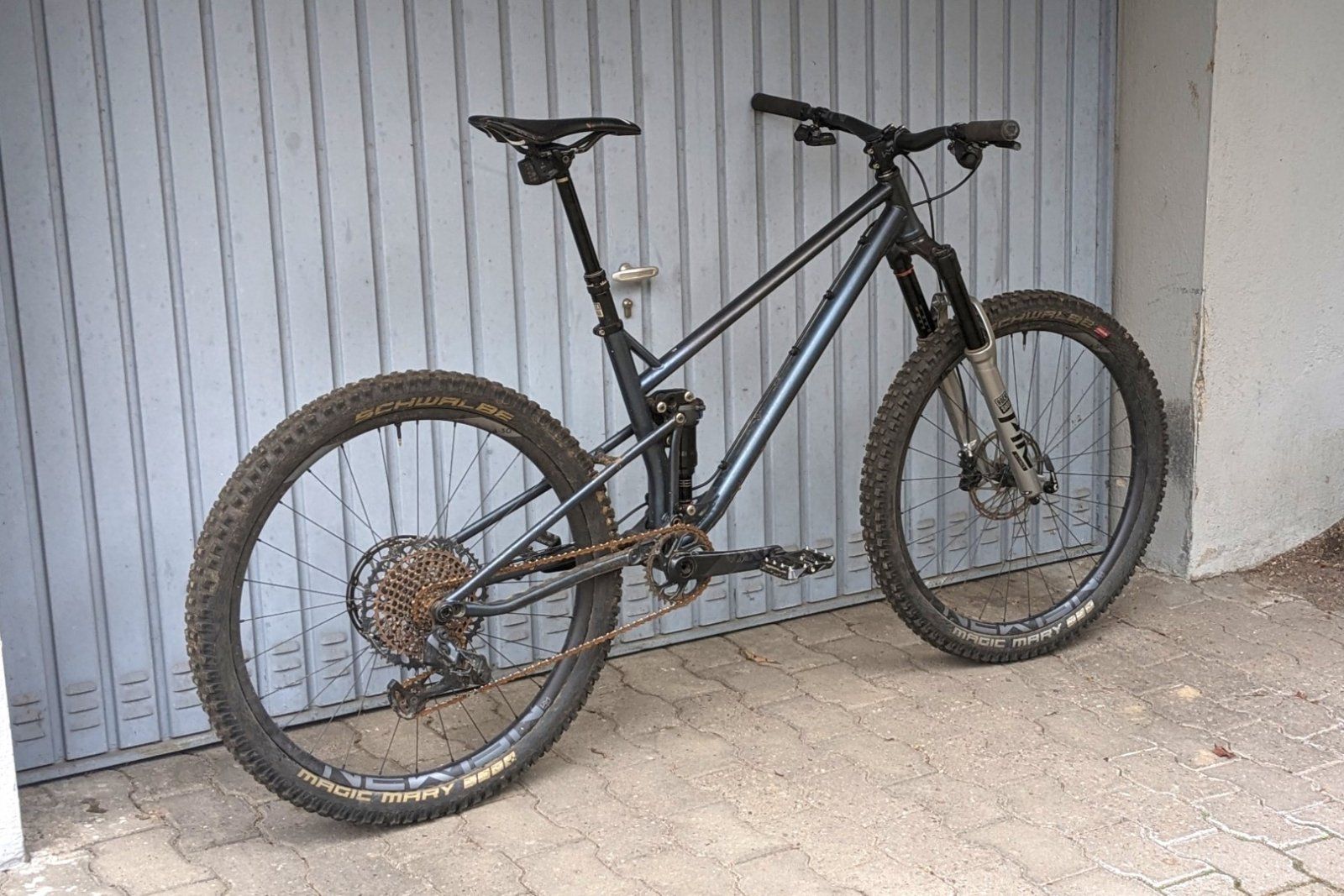

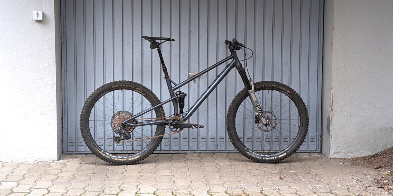

Und tatsächlich: Räder passen rein, Gabel passt rein, Sattelstütze passt rein, Kurbel lässt sich drehen. Es ist wirklich ein Fahrrad geworden.

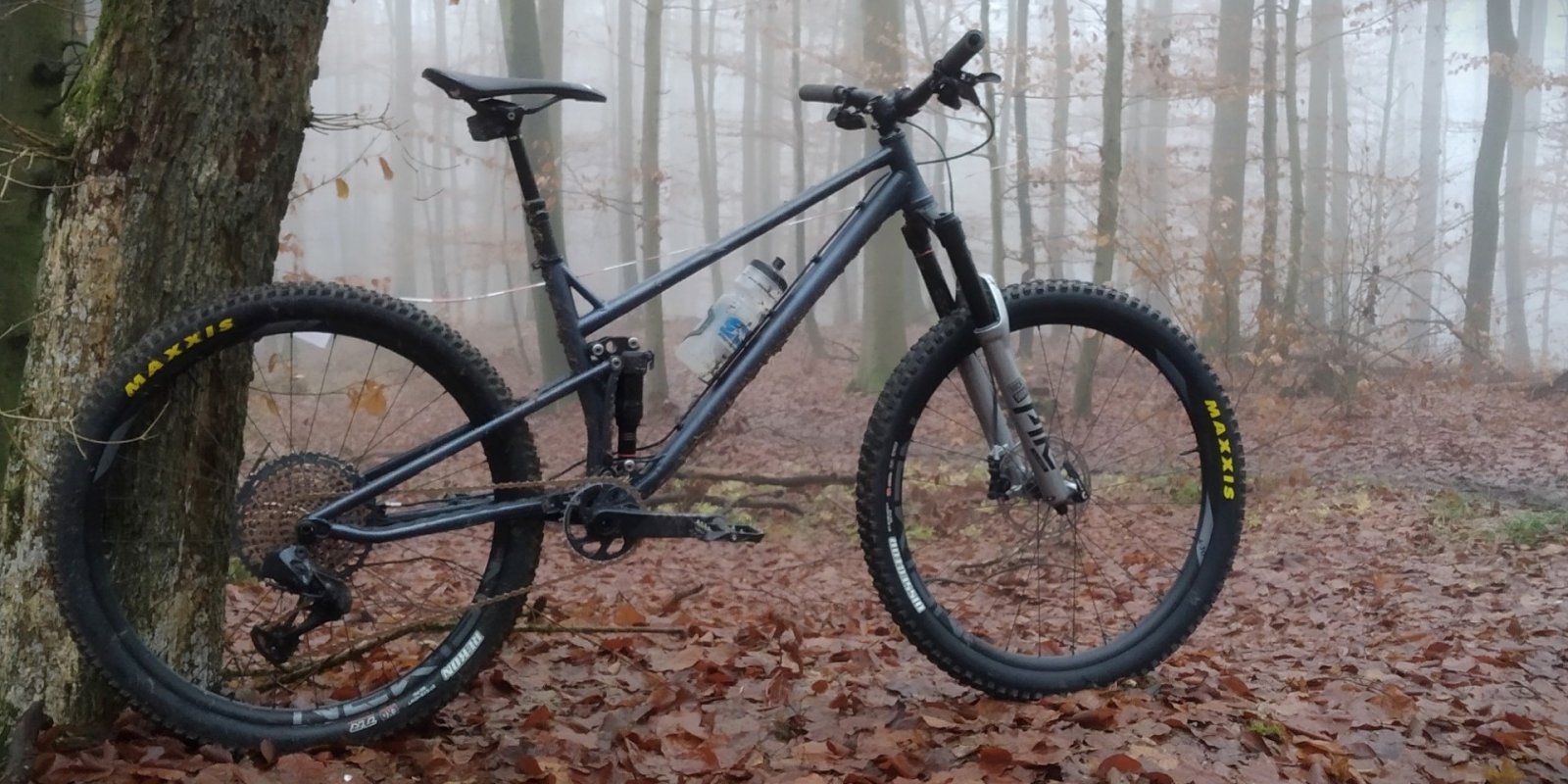

Erstmal mit Winterreifen ausprobiert, ich hänge mit dem Report hier ein wenig hinterher, die Bilder sind schon etwas älter.
140er Gabel, 125er Heck, 650b Laufräder, Spaßmaschine.

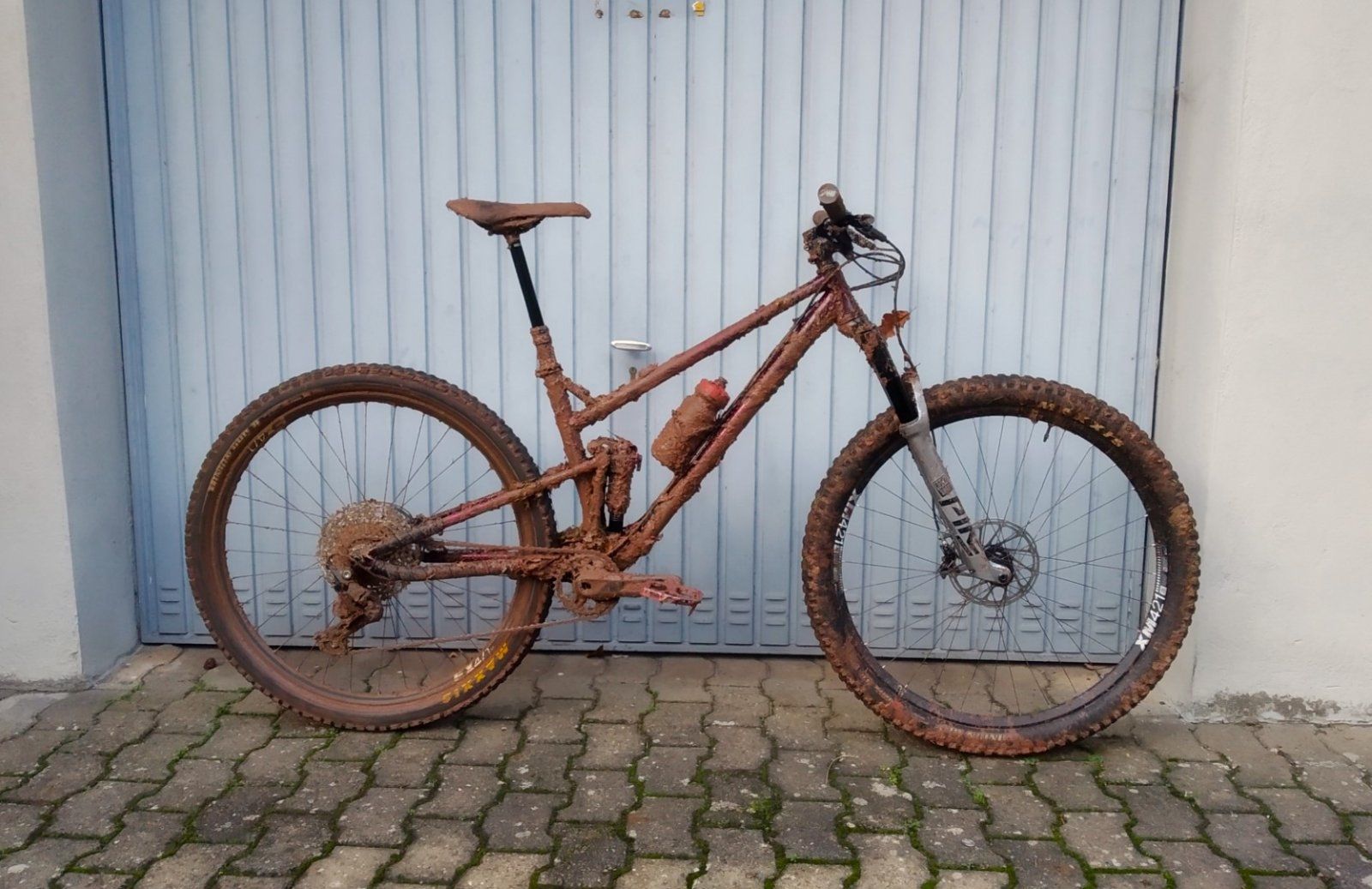

Später dann auch mit etwas leichterem Gereife, das sollte zum Charakter passen. Also vom Bike, nicht von mir. Tire Plugs sind ja im Steuerrohr, was soll schon passieren.

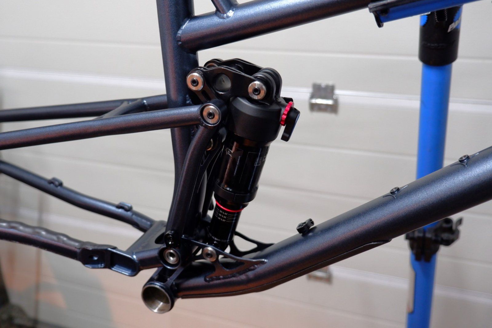

Ich habe noch einen Rahmen gebaut mit ein paar kleinen Anpassungen für einen ganz speziellen Build.

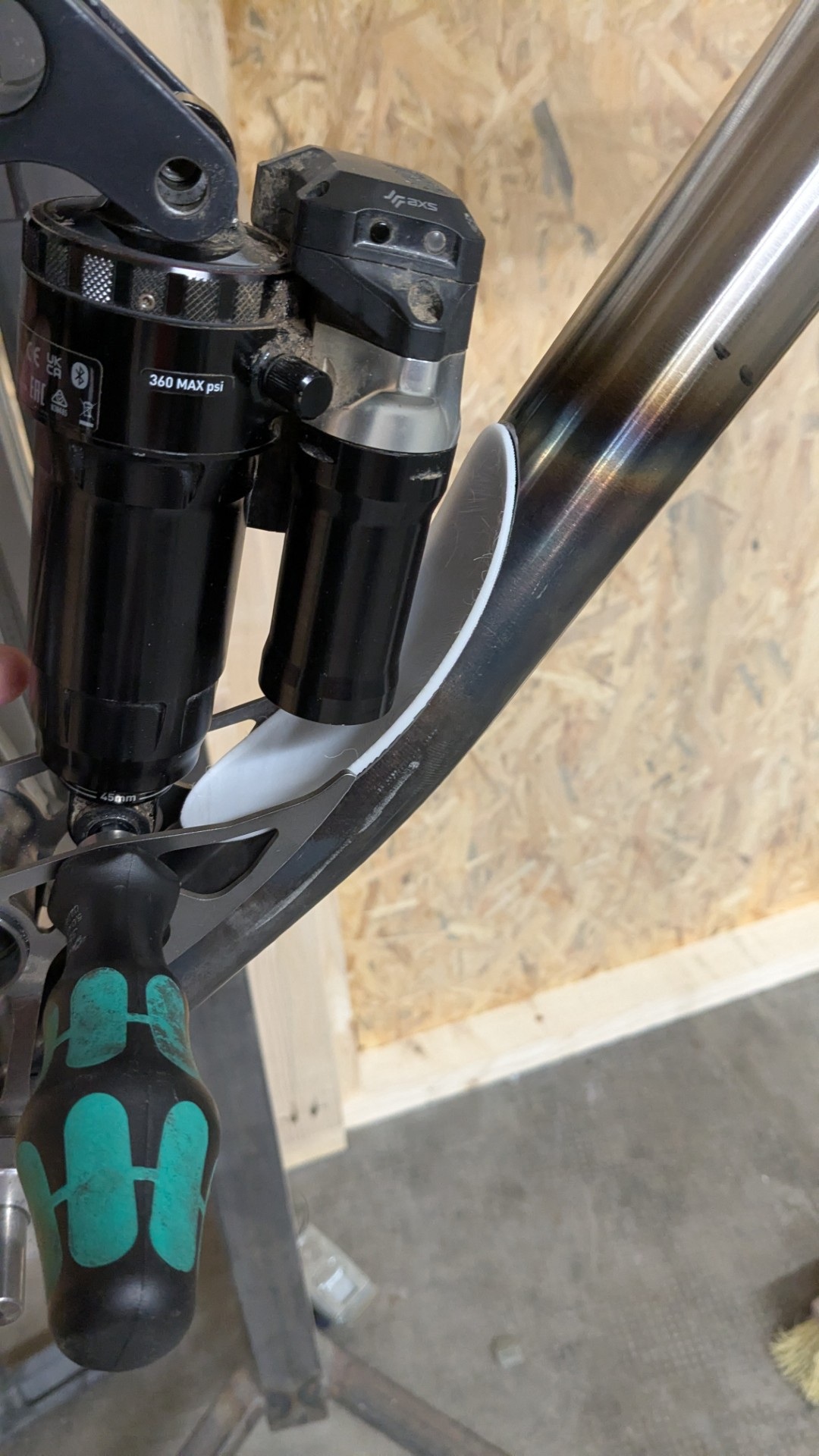

Es sollte ein Piggy Dämpfer passen, das ging bisher ja leider nicht.

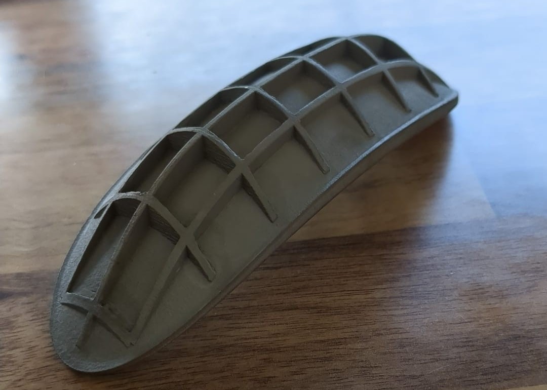

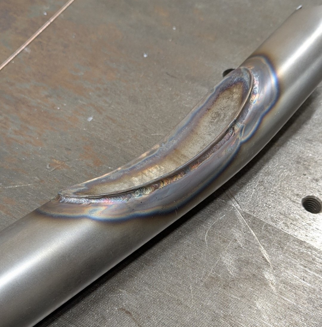

Deswegen habe ich mal was neues ausprobiert, ich war eh gerade daran mich ein bisschen mit Metall 3D Druck zu beschäftigen.
Die Passung kann man auch gut mit nem Plastikdruck überprüfen, das hat ein paar Iterationen gedauert bis es perfekt saß.
Das gedruckte Metallteil von unten:

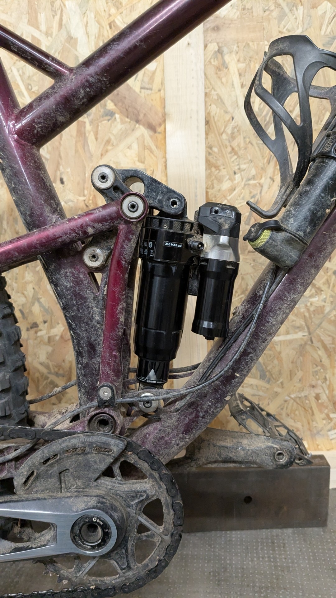

Rundherum eingeschweisst:

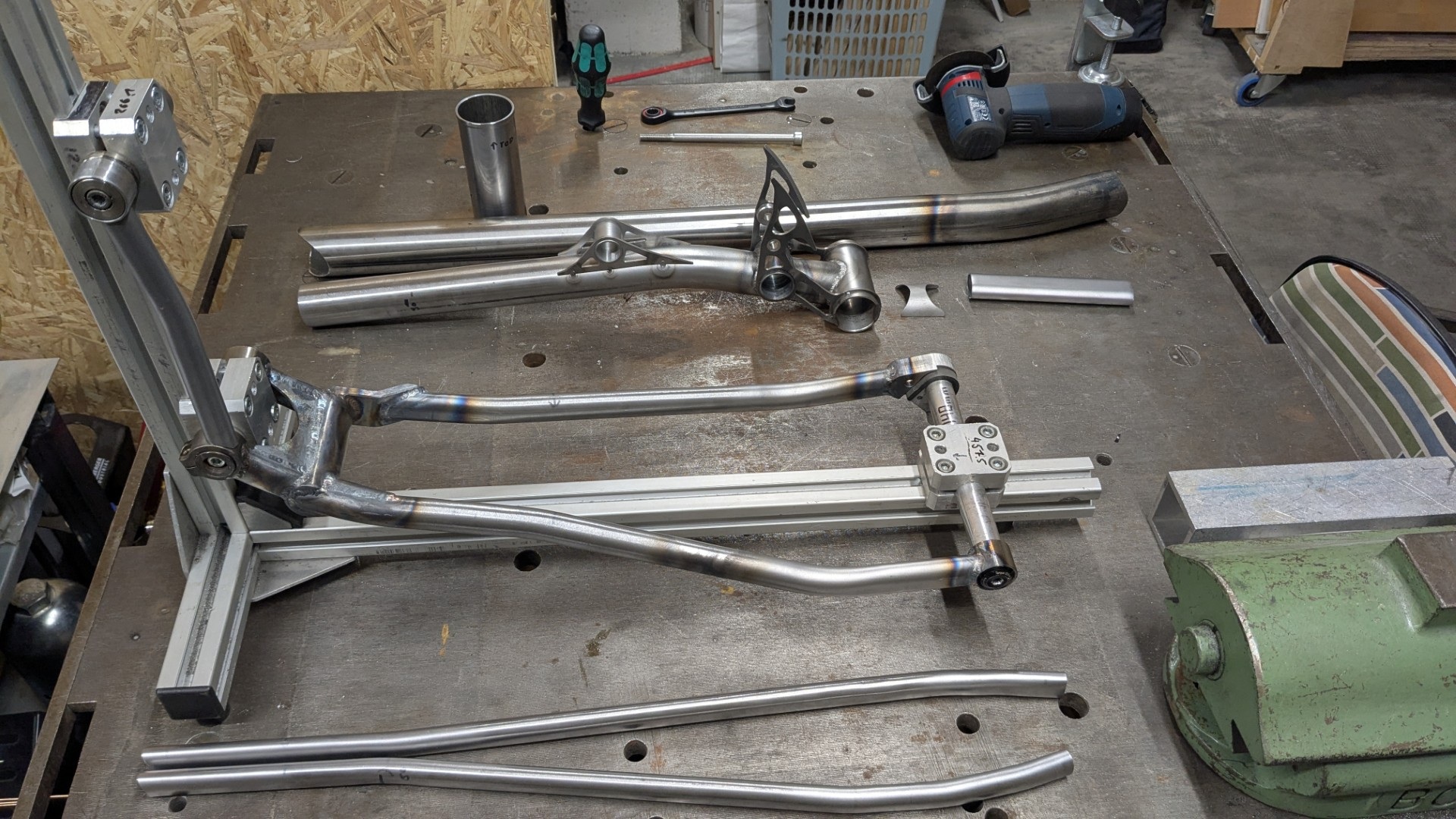

Der Rest ist wie bei den vorherigen Rahmen auch. Sägen, Fräsen, Drehen, Feilen, Schweissen etc. Paar Details geändert aber nichts großes.
