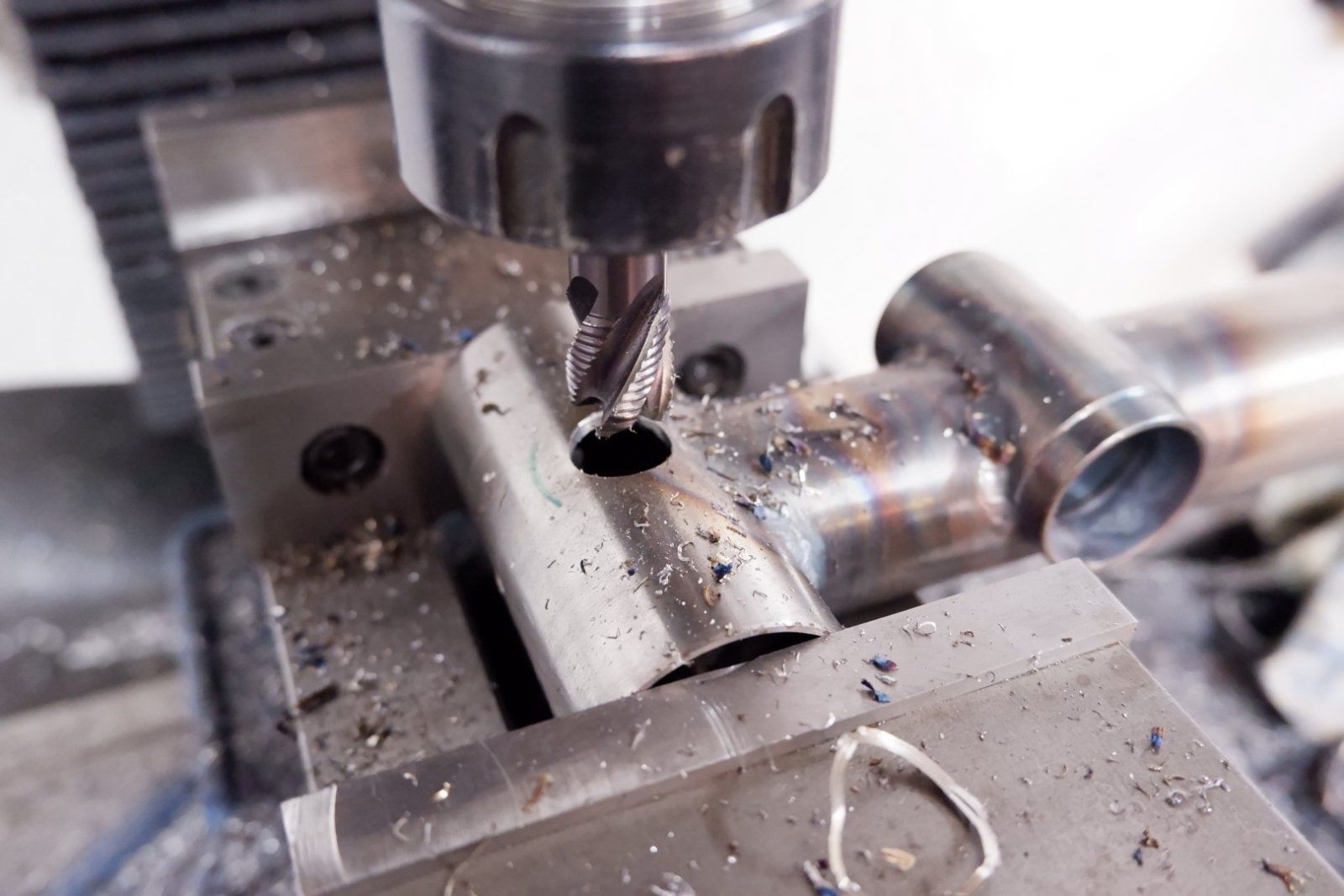

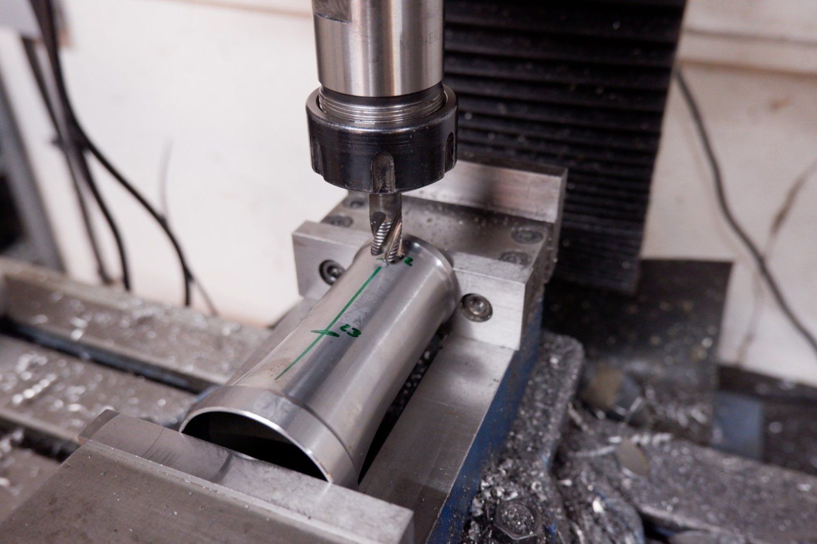

Vorbereitung: Mit dem Fräser ...

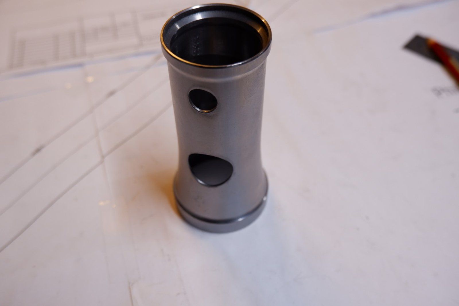

... Entlüftungslöcher in Steuerrohr und Tretlager einfräsen. Bohren ginge, auch aber die Fräse schneidet sauberer und erfordert weniger Nacharbeit
Mit dem Entgrater und etwas Schleifpapier werden alle Kanten schön abgerundet, damit dort nicht so leicht ein Riss aus einer Kerbe wachsen kann. Das Steuerrohr ist übrigens von https://www.bikefabsupply.com, ich finde die Optik super. IS42/IS52.

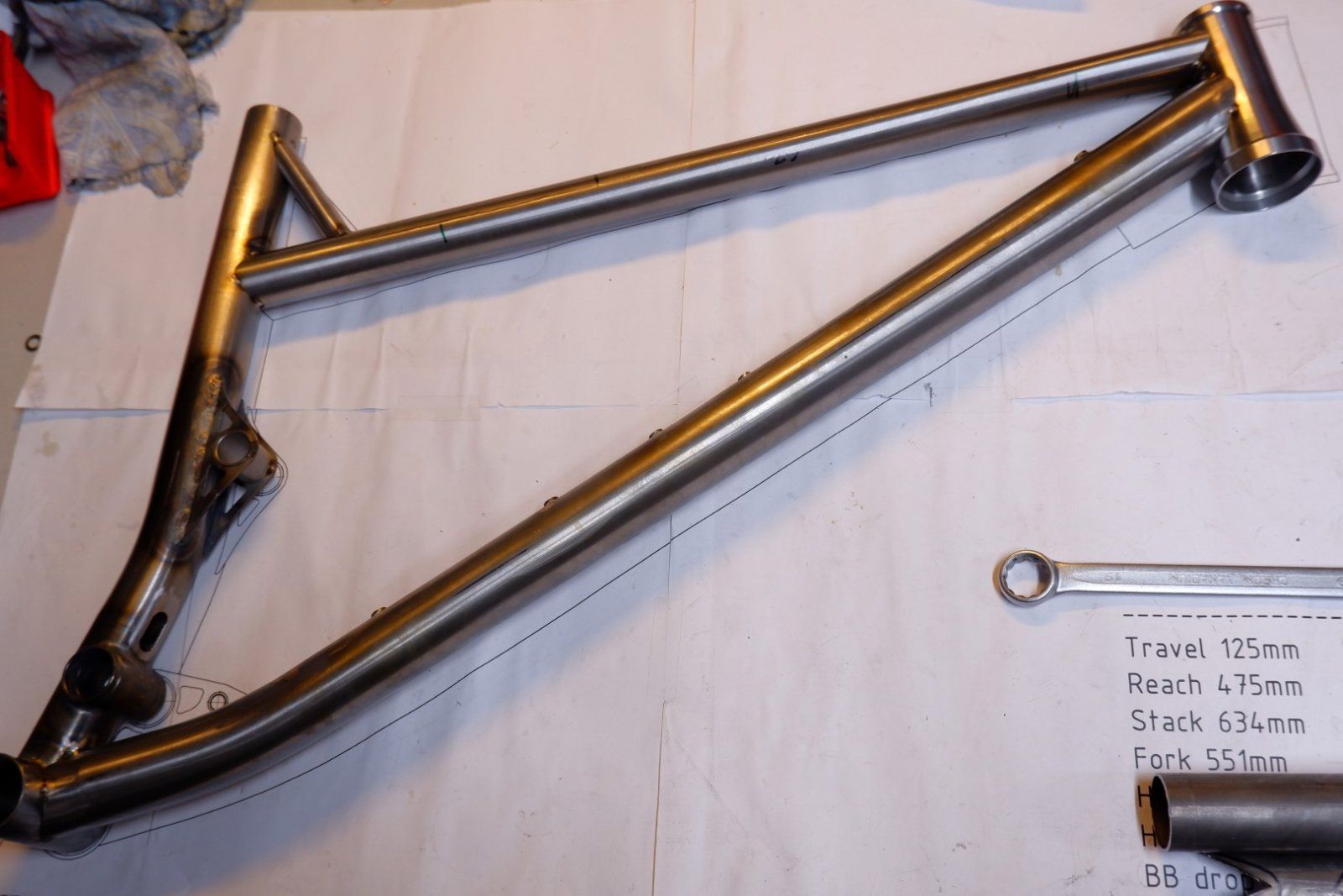

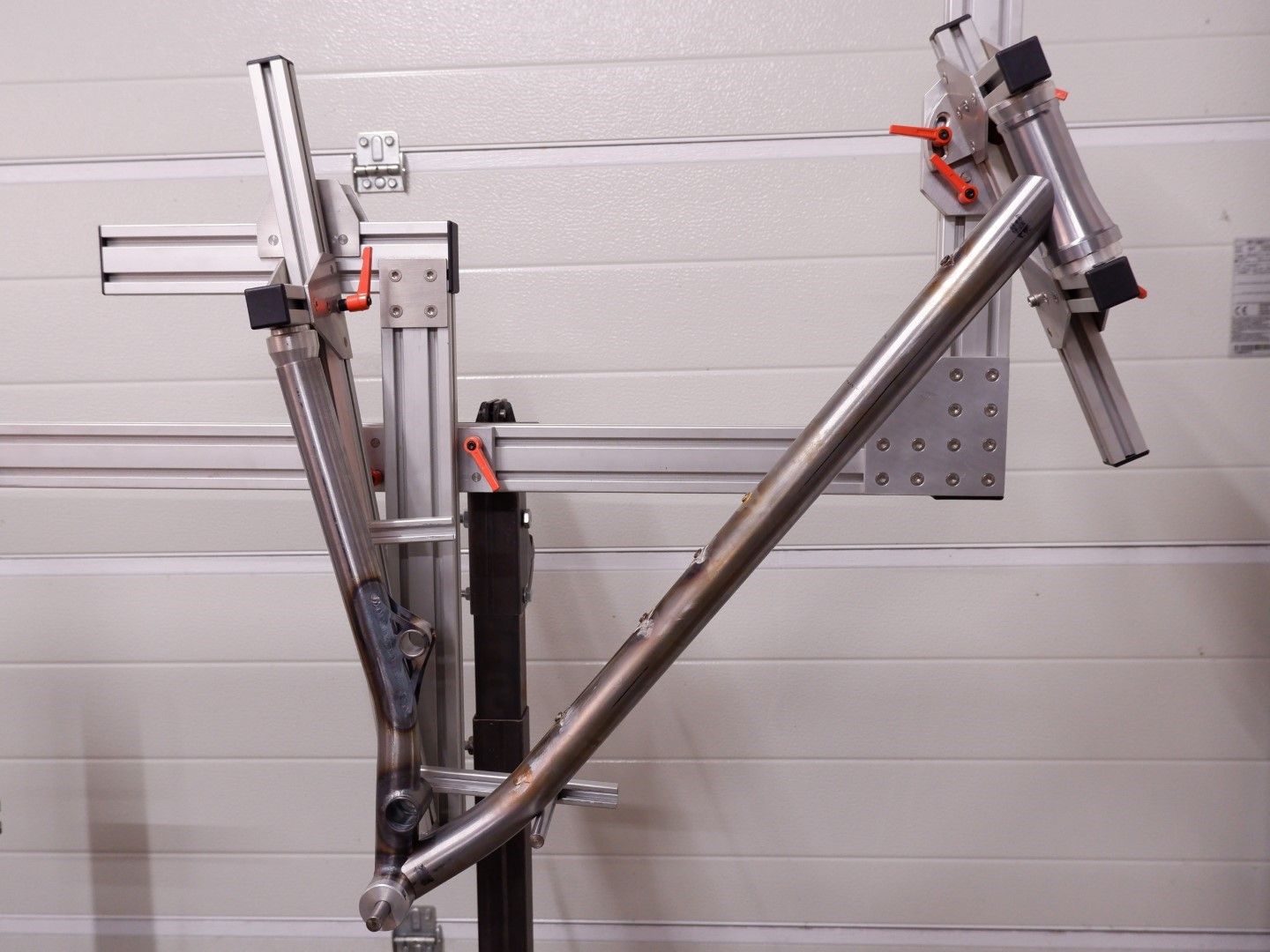

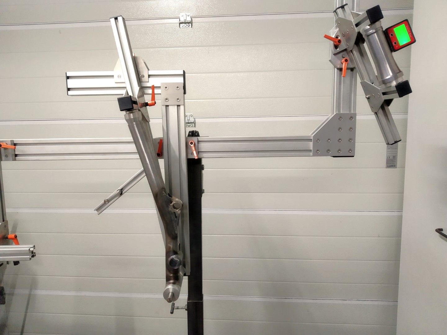

So wird Stück für Stück die Rahmenlehre bestückt. Die Winkel habe ich immer wieder überprüft, besonders nach einer Pause oder wenn zwischendurch etwas ganz anderes zu erledigen war. Damit sich nicht doch noch ein Denkfehler einschleicht. Ich bin sehr gut darin unbemerkte Fehler zu wiederholen. 8-)

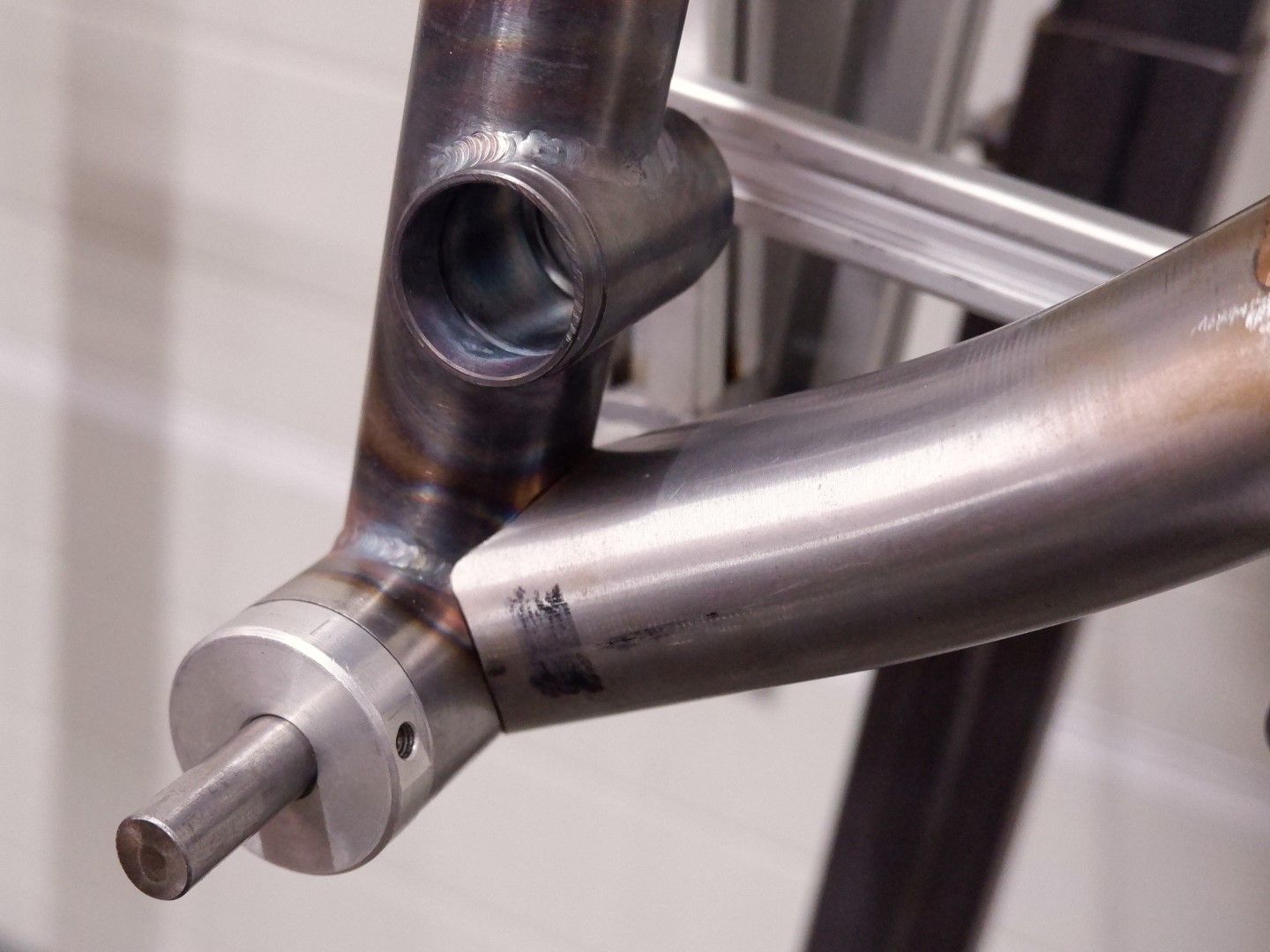

Dann: Unterrohr. Zum Tretlager hin muss zunächst nur an einen Zylinder angepasst werden, das ist einfach.
Passt ohne Nacharbeit schon ganz gut.

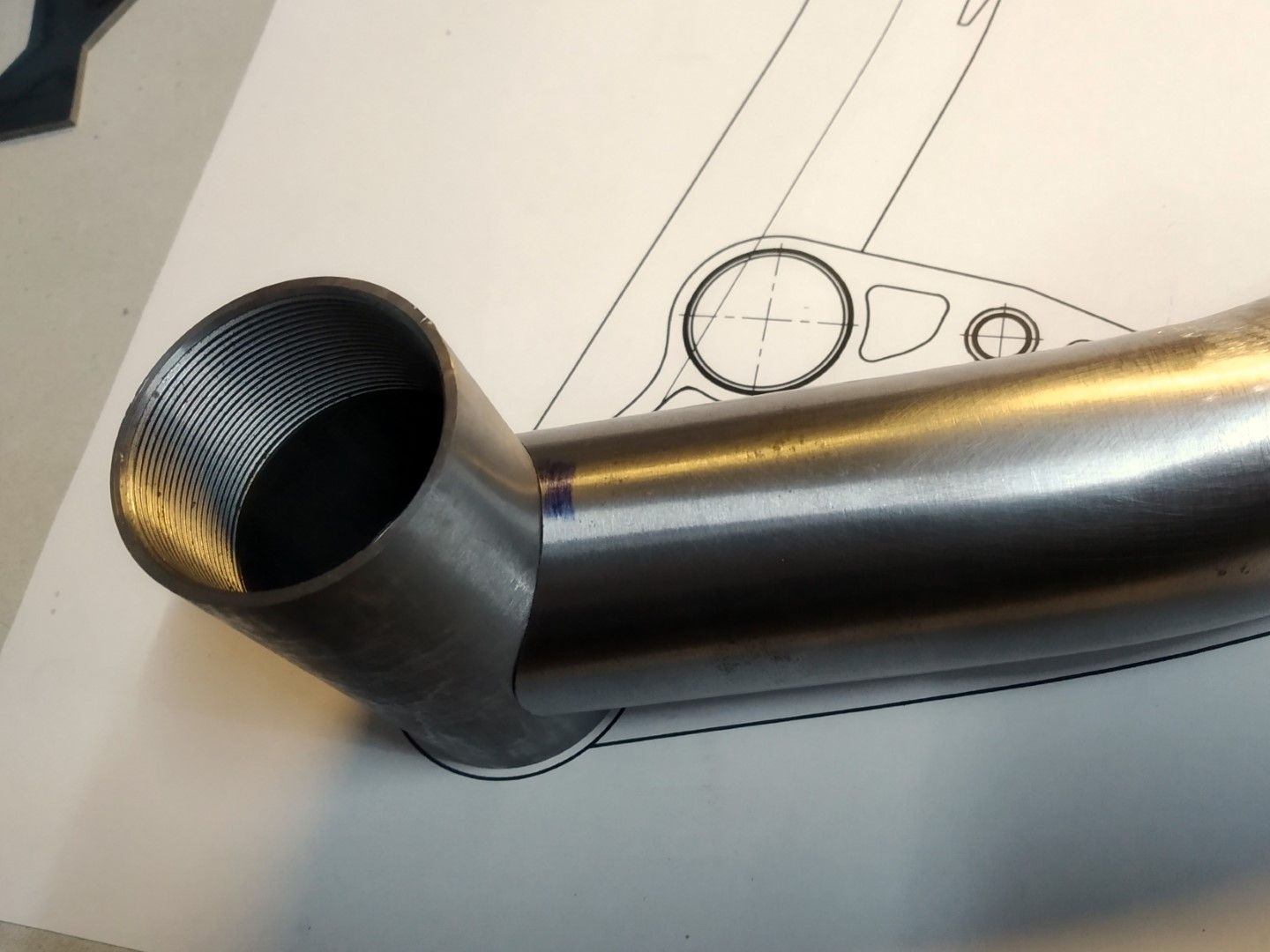

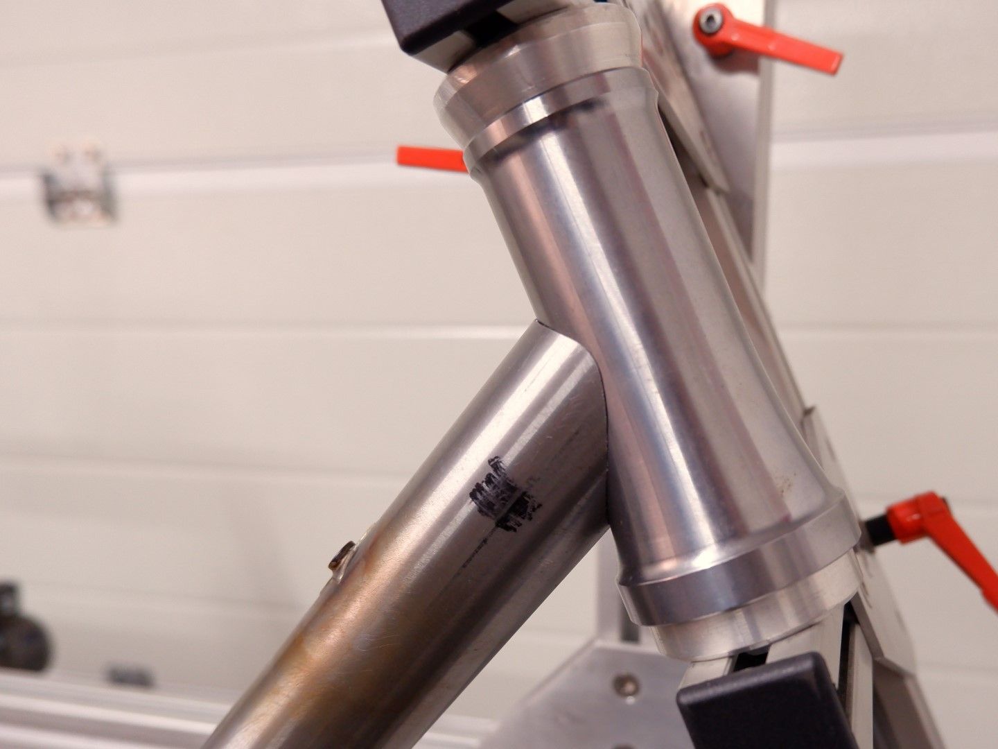

Am Steuerrohr ist es kniffliger, denn dort liegt das Rohr an einem Konus an. Was ein Gefummel. Ich finde die Optik nicht mehr ganz so super, haha.

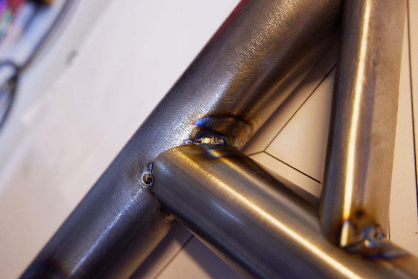

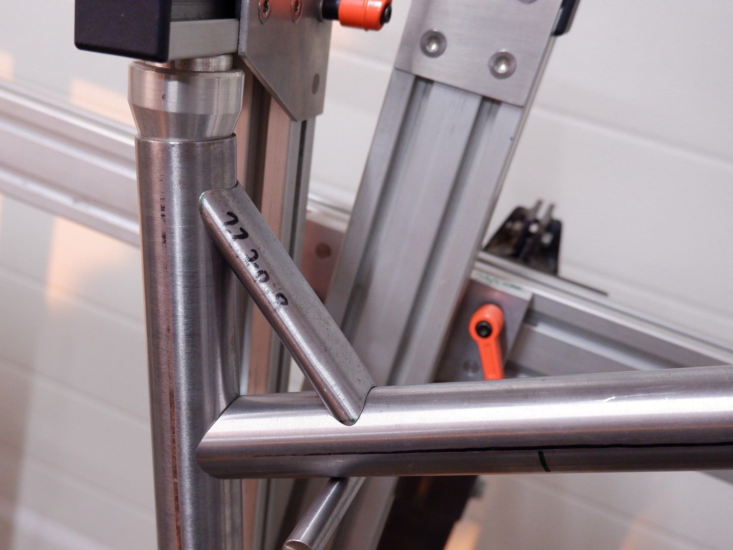

Noch den Sitzrohrausschnitt ausklinken. Dafür Messen ...
... nochmal Messen ... und zur Sicherheit nochmal Messen. Und dann nochmal Messen, immer eine gerade Anzahl an Messungen durchführen, damit sich die Fehler rauskürzen.
Glück gehabt, diesmal ging es gut aus.

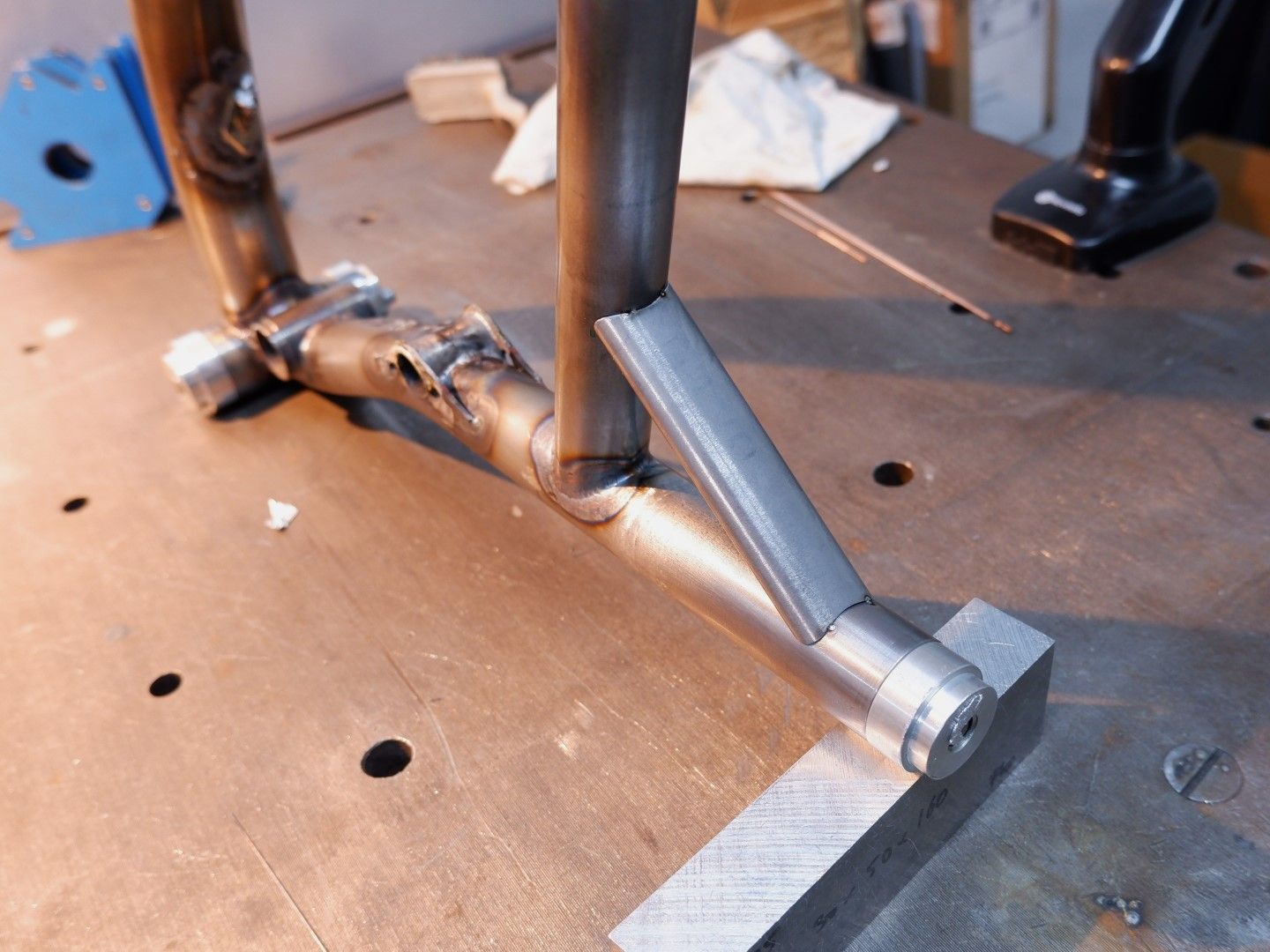

Oberrohr gleiches Spiel.

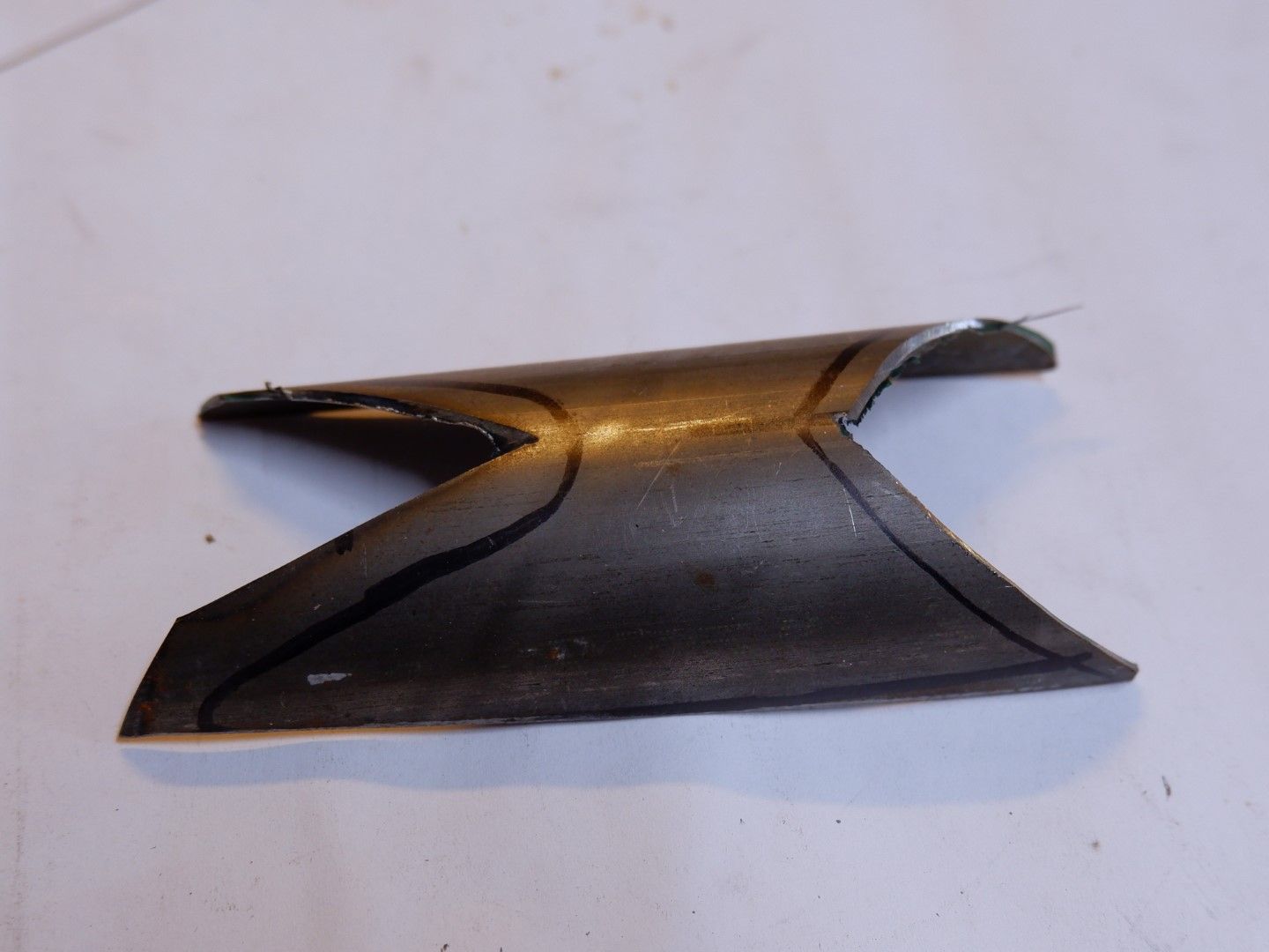

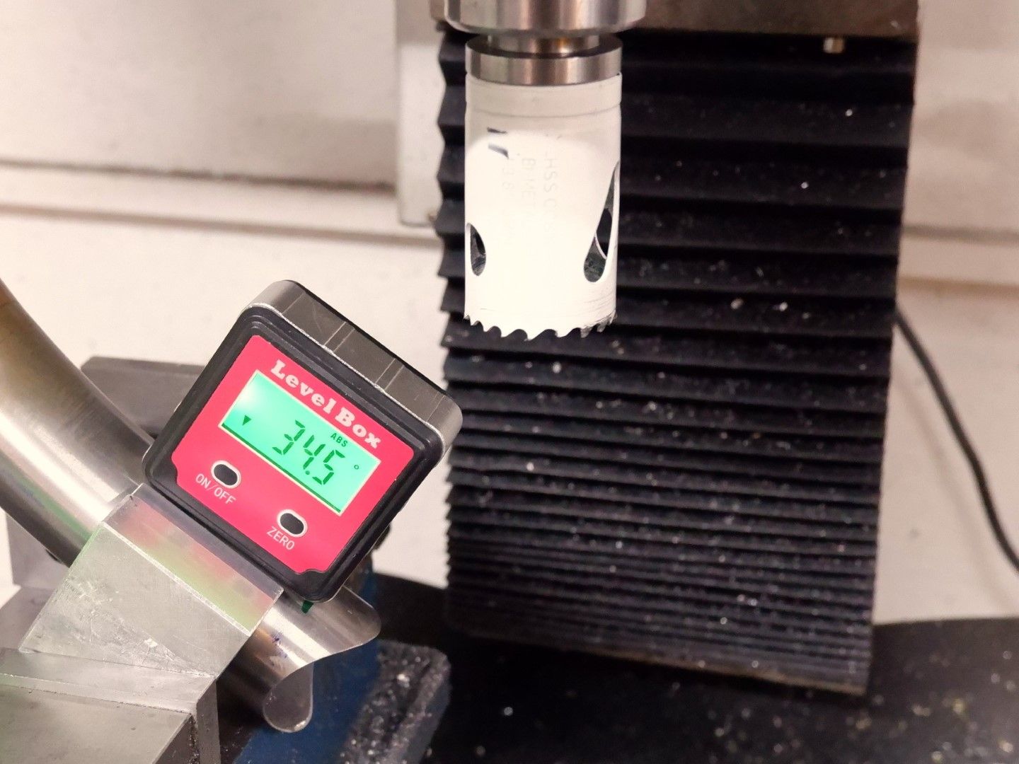

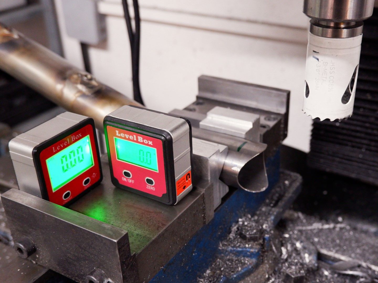

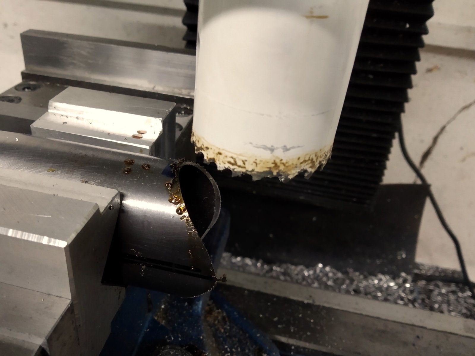

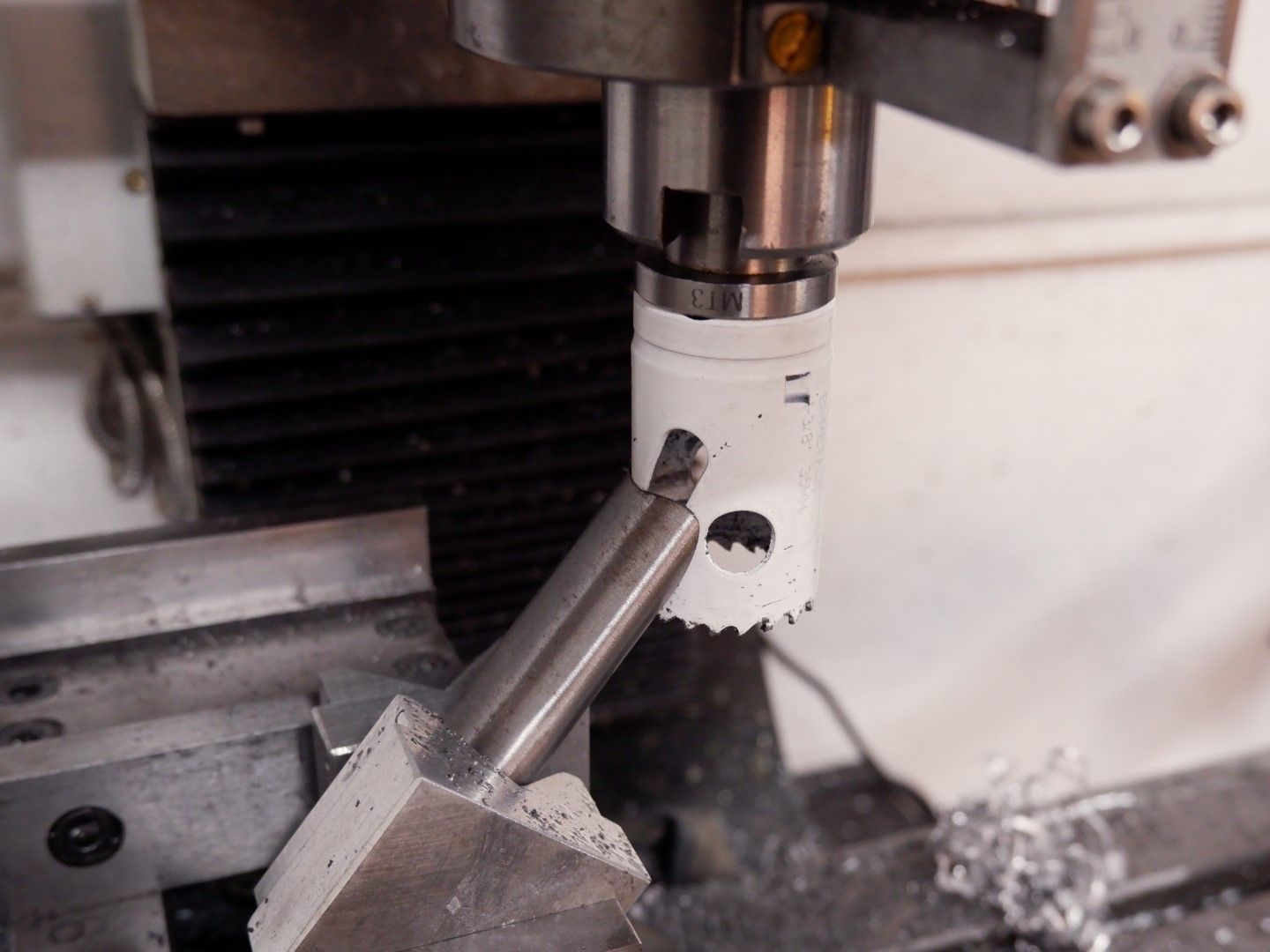

Wild geht es beim Bearbeiten des kleines Sitzrohr Gussets zu. Eine hochwerte Lochsäge ist ein Muss, sonst fliegt das Teil quer durch die Werkstatt.
Ein Angstblech, beim Fräsen und am Rahmen.

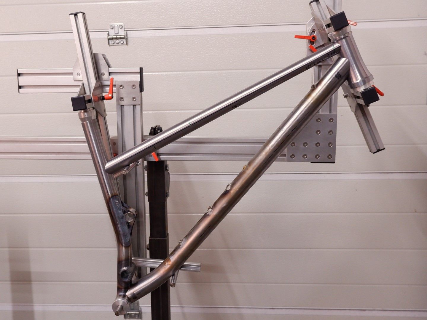

Ok, also wie versprochen geht es direkt weiter mit den Bildern vom Schweissen. Ich bin kein Profi- und erst recht kein Instagram-Schweißer, bitte verzeiht mir die ein oder andere Naht. Insgesamt bin ich aber zufrieden, passt schon so.
Heften geschieht in der Rahmenlehre, anschließend kann man den Rahmen zum ersten mal vorsichtig in den Händen halten. (liegt auf der falschen Zeichung, darum sind die Maße am Steurrohr anders - hoffe ich)
Aufgrund der Zugänglichkeit musste ich ab und an ein Stück durchschweißen, bevor das nächste Teil angeheftet werden konnte. Beispielsweise oben auf dem Oberrohr hinterm Gusset oder zwischen Oberrohr und Unterrohr. Dabei habe ich immer die Naht mit besserer Zugänglichkeit geschweißt, die ich als wichtiger eingeschätzt habe.

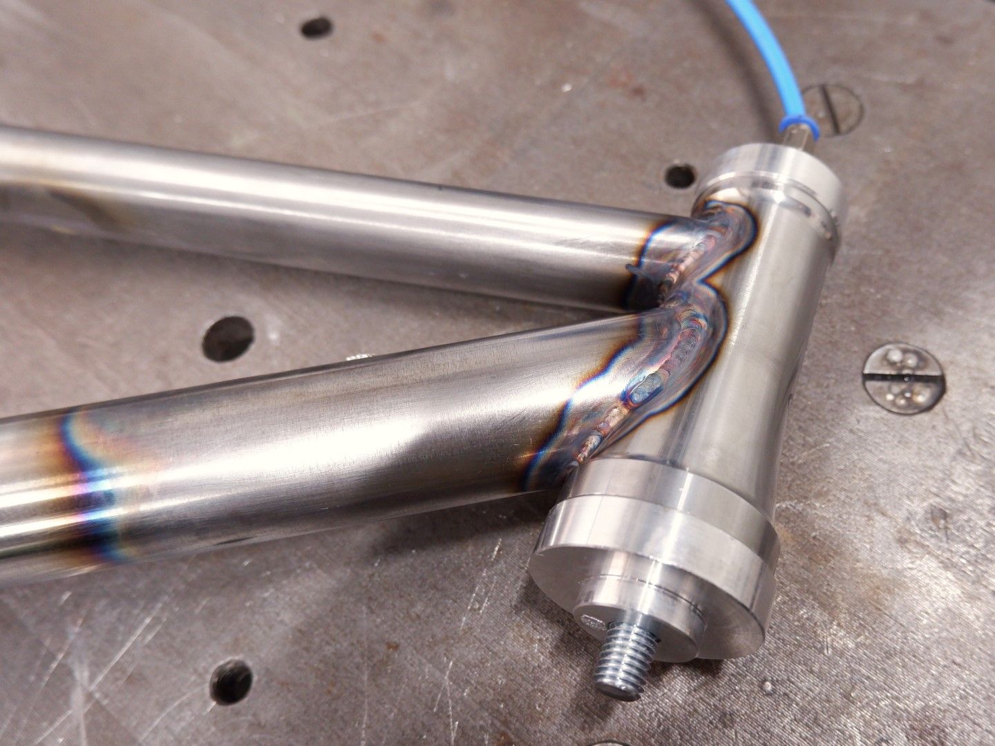

Und dann geht es rund herum, alle Nähte abwechselnd. Ins Steuerrohr kommt ein massiver Heatsink um es durch die Hitze nicht oval zu ziehen.
Zwischendrin in der Rahmenlehre überprüfen und notfalls die Reihenfolge anpassen damit sich alles wieder ausrichtet. Es sind ja genug Rahmen um ein wenig herumzuprobieren.

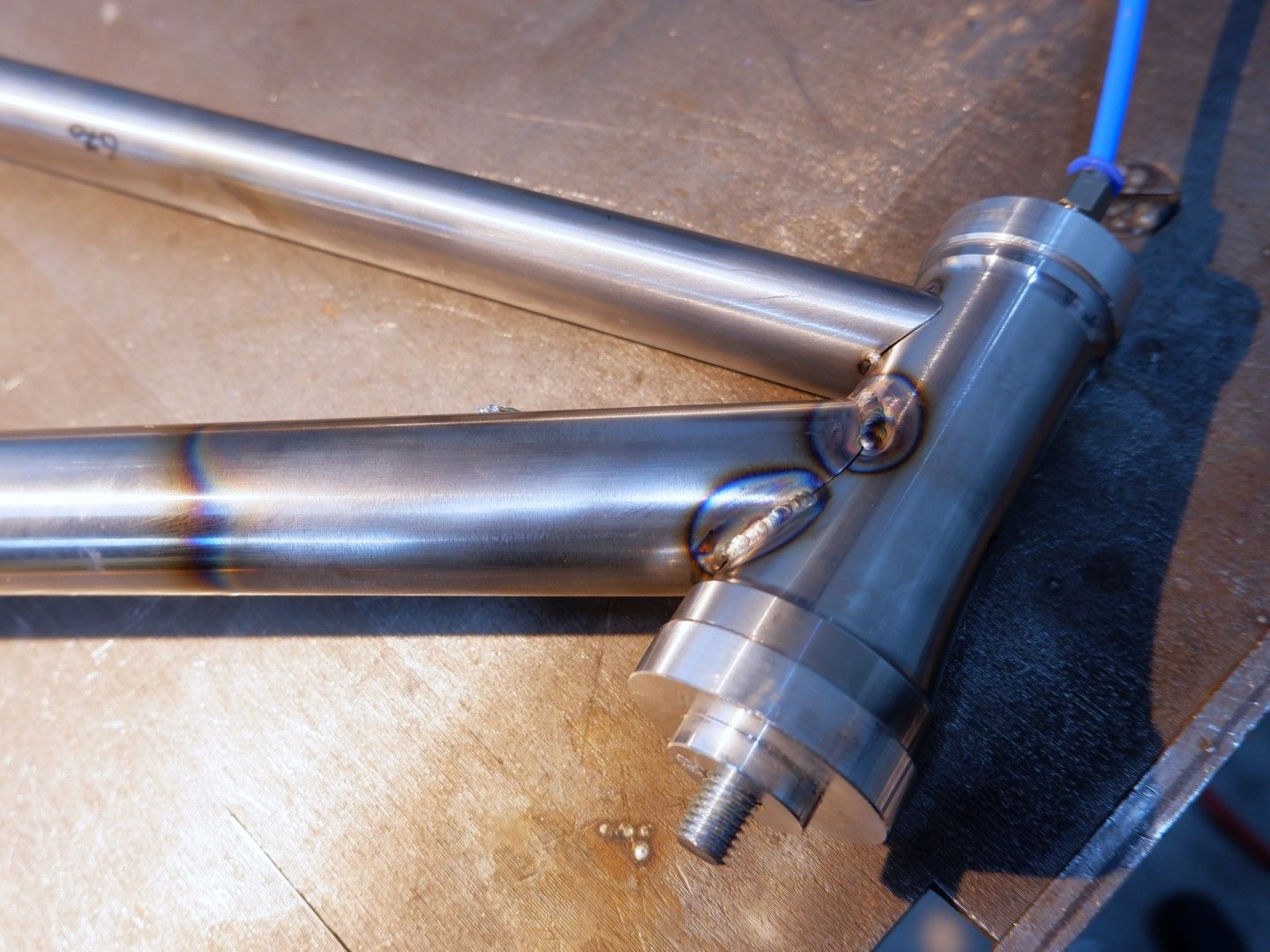

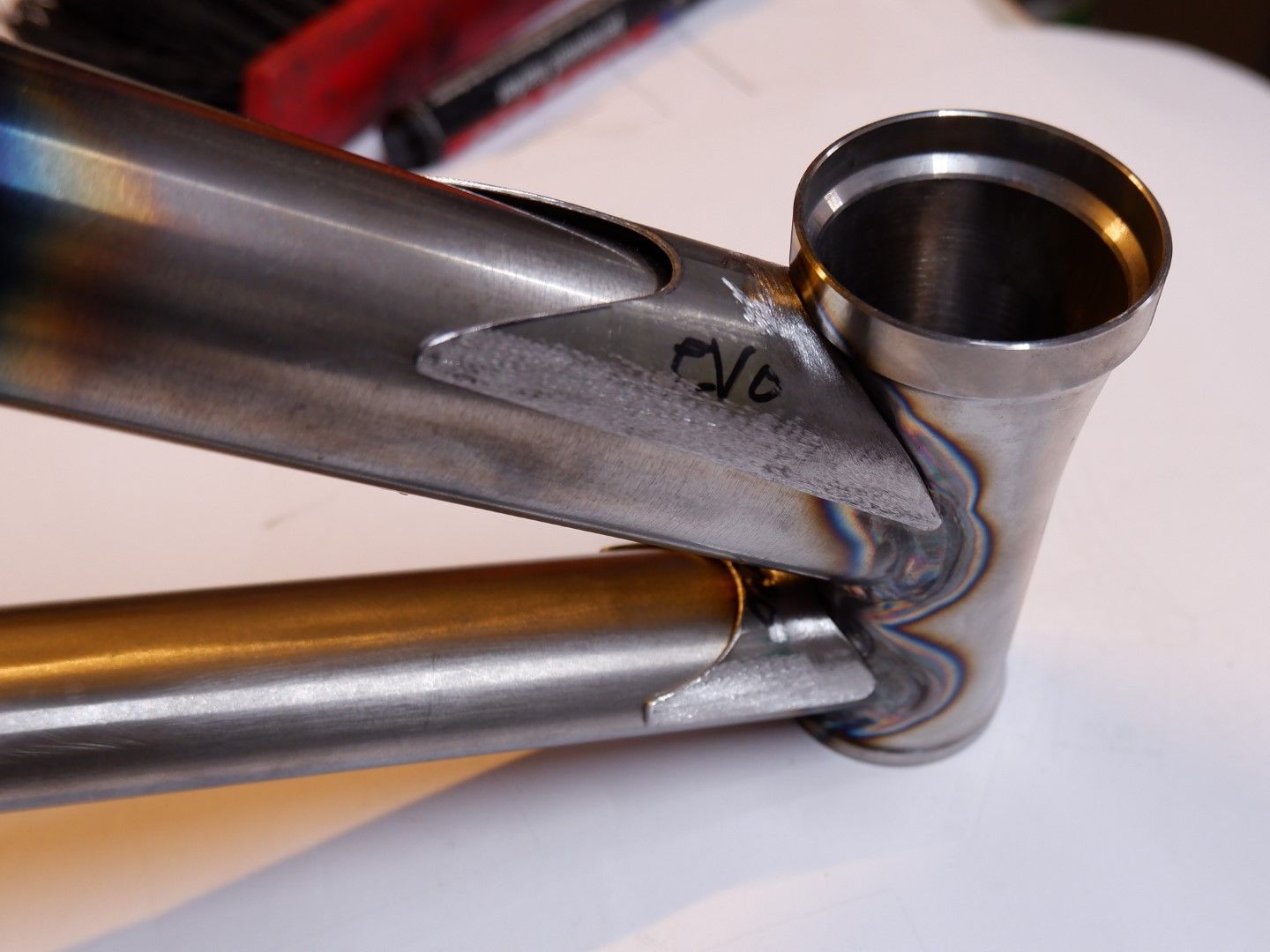

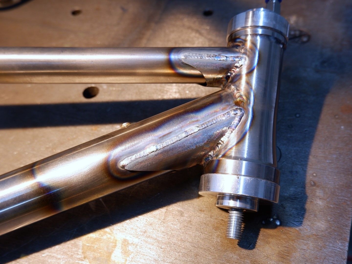

Zwischen Steuerrohr Unterrohr sowie Oberrohr kommen Gussets, um die Lasten der Gabel besser abzuleiten. Es beginnt als einfaches Rohrsegment und sieht noch recht wild aus.
Mit Flex und Feilen angepasst nimmt es Form an, bis ich mit den Spaltmaßen zufrieden bin.
Natürlich wieder mit Heatsink die letzen Nähte ziehen ...

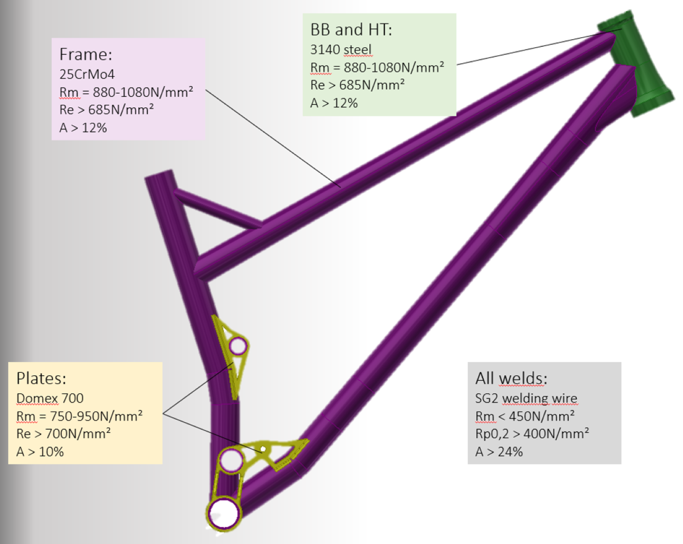

Also zurück zum Modell. Eine wichtige Eigenschaft kennen wir auch schon - die der verwendeten Materialien. Kennwerte wie beispielsweise das E-Modul, die Zugfestigkeit, oder die Bruchdehnung lassen sich vom Hersteller oder aus Datenblättern ableiten.

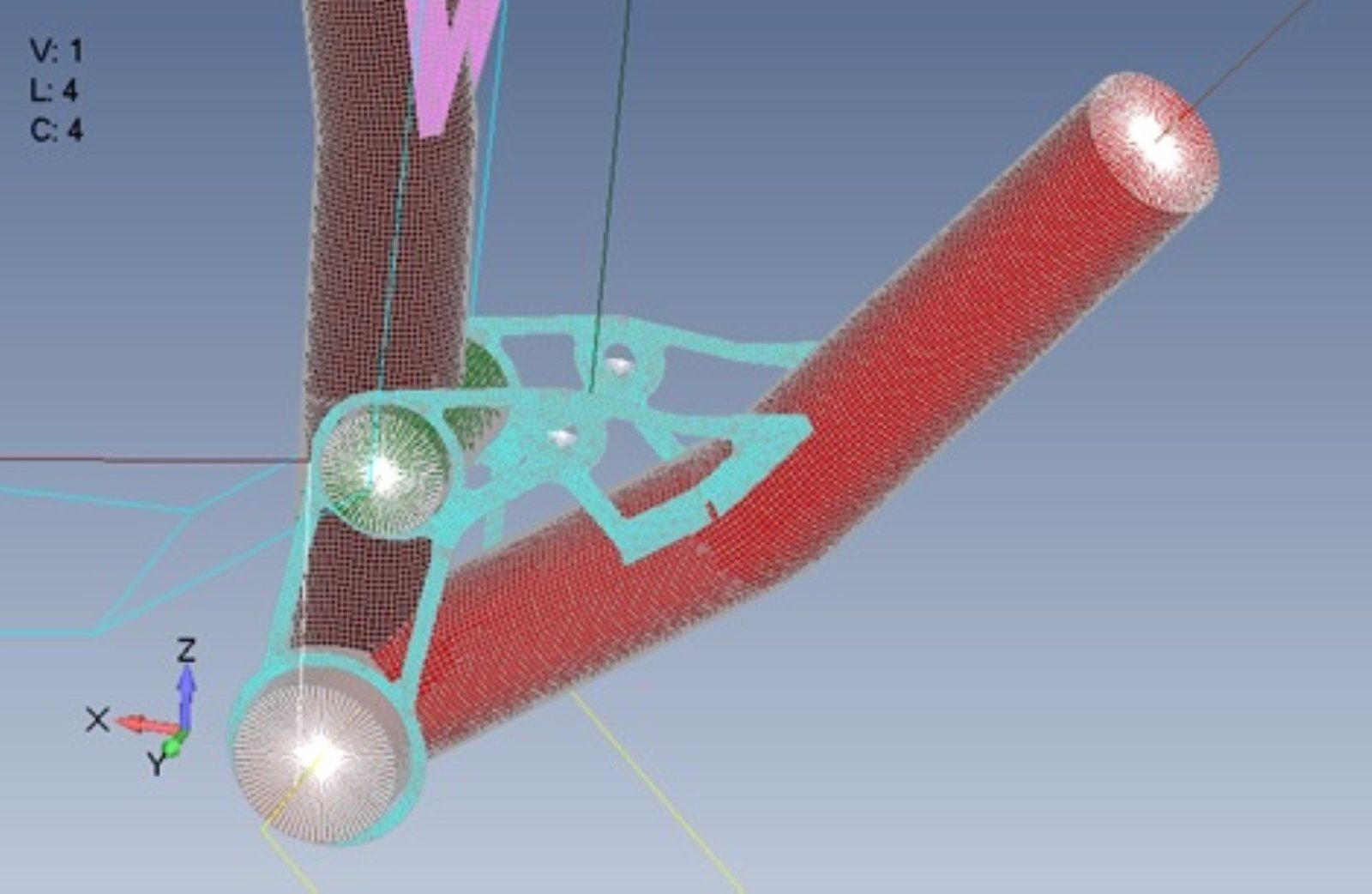

Nun folgt die Modellierung. Dabei gibt es viele Ansätze, am Ende geht es aber immer darum den für den Anwendungsfall besten Kompromiss aus schnell vs. gut (stark vereinfacht ;) ) zu finden. In meinem Fall wurde das 3D Modell auf 1D Komponenten reduziert (Ein Rohr wird beispielsweise zu einer Linie mit der "gleichen Steifigkeit" wie das Rohr vorher) um weniger simulieren zu müssen. Das sieht dann folgendermaßen aus:
So lassen sich zwar nicht die Übergänge z.b. zwischen Steuerrohr und Oberrohr simulieren, aber das Rahmenmodell verhält sich insgesamt sehr ähnlich zum dem, was man bei einer vollständigen Nachbildung erwarten würde. Hier sieht man die Infos zu den Rohren visualisiert, die in den 1D Elementen hinterlegt ist:
Die genauer zu untersuchenden Bereiche werden als 2D Elemente abgebildet. Das Knotenblech beispielsweise hat keine Dicke mehr, von der Seite sieht es aber noch aus wie in echt. Die von der Dicke abhängigen Eigenschaften werden dabei nicht vergessen, sondern für jeden Punkt im Blech hinterlegt. Das gleiche passiert mit den Rohren und deren Wandstärken im Bereich des Gussets:
Außerdem folgt die Vernetzung der zu untersuchenden Bauteile. Damit teilt das Programm die Struktur in sehr kleine Elemente, die es jeweils einzeln untersuchen kann.

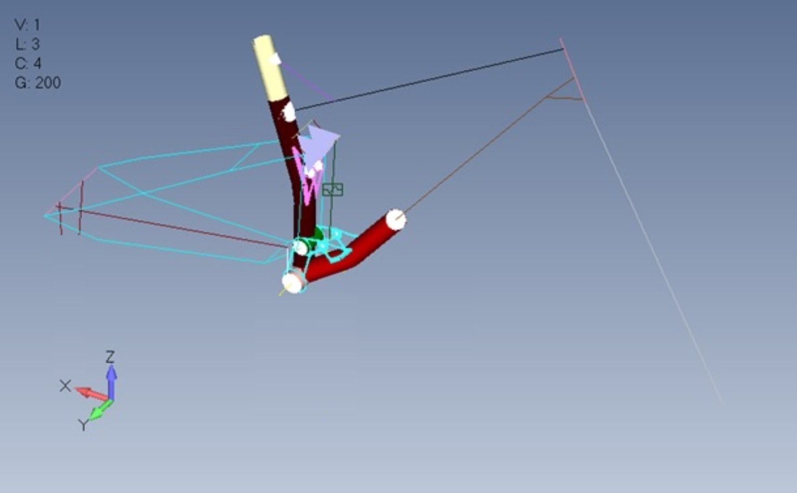

Nun folgen die Lasten - sie können auf verschiedene Arten eingeleitet werden. Im Dämpferauge haben wir uns beispielsweise für eine halbseitige Drucklast entschieden. Lasten und Lastrichtungen stimmen mit den Prüfstandslasten von EFBE überein, sodass man am Ende Simulation und echten Test direkt vergleichen könnte.

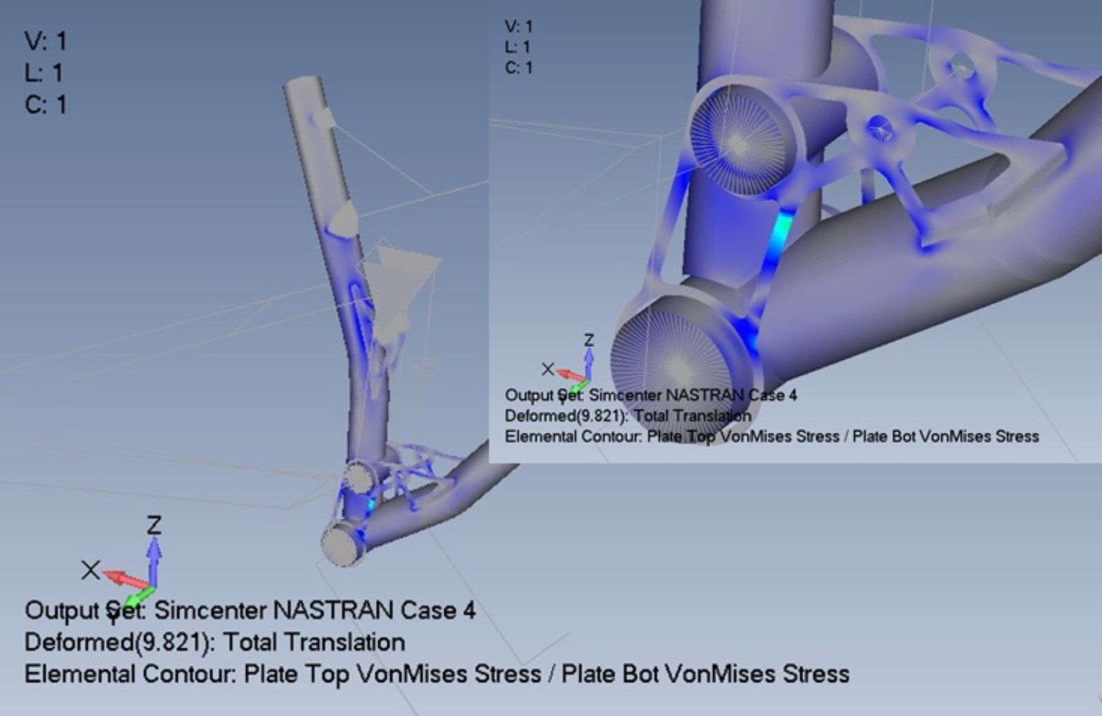

Jetzt geht es ans Eingemachte und es wird simuliert. Der Computer schaut sich jedes Element an und berechnet die Zusammenhänge mit den Nachbarn. Aufgrund seiner enormen Rechnenpower ist er in der Lage das für alle Elemente iterativ durchzuführen, sodass am Ende ein realistisches Abbild der Kräfte und Spannungen im Bauteil entsteht. Dabei entstehen die bekannten bunten FEA Grafiken, wobei die Farbe z.B. die Spannung im Bauteil anzeigt. Ich zeige mal Beispielhaft zwei Lastfälle: Sprint und Durchschlag.
Zuerst die Ergebnisse beim Sprint:
Wir sehen die Stellen der höchsten Spannungen am vorderen Verbinder zwischen Hauptlager und Tretlager. Wer das mit bloßem Auge vorhersehen hätte können - respekt...
Die Skalierung habe ich mal weggelassen um Rückschlüsse auf die Lasten zu erschweren, aber das ist alles im grünen Bereich.

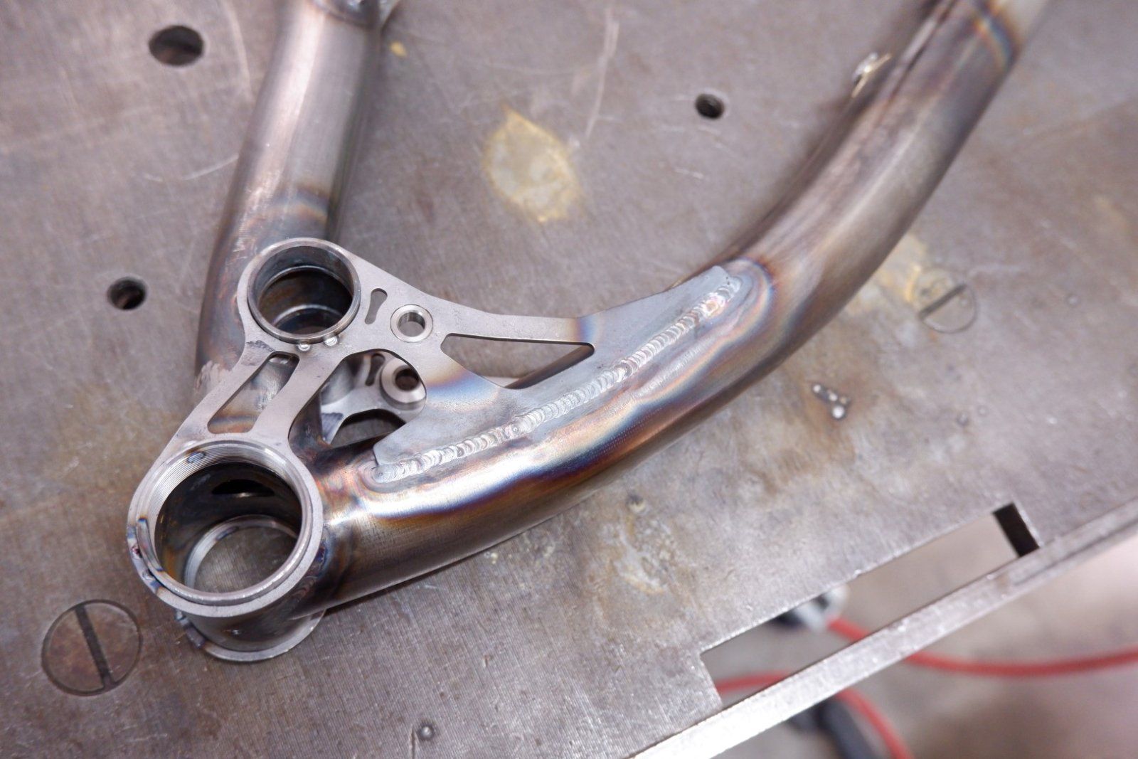

So wurde das Blech am Ende dann mit einer langen Schweißnaht mit dem Unterrohr verbunden. Ich habe leider nur ein Bild vom Enduro, das ein noch längeres Blech bekommen hat, aber das Prinzip ist das gleiche:

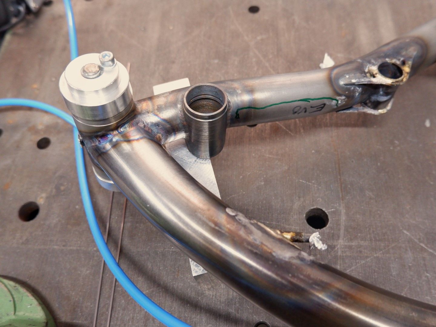

Fertig
Endlich die letzten Details fertig stellen, wird aber auch Zeit hier mal nen Punkt zu machen. Es kam einiges dazwischen, aber es lohnt sich am Ende doch dran zu bleiben. Umzug, neue Werkstatt, andere Projekte und es dauert alles wieder mal länger als erhofft. Nichtsdestotrotz möchte ich heute den Baubericht abschließen, denn die Bikes sind bereits im Einsatz und auch nicht beim ersten Drop auseinandergefallen.

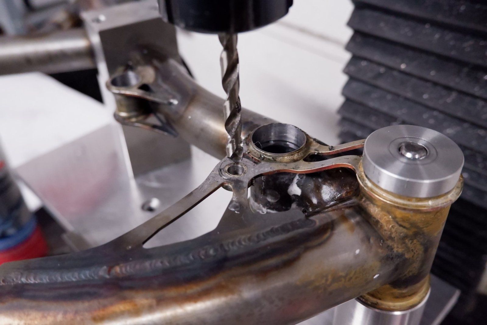

Ein paar Details waren noch zu erledigen. Schräubchen drehen ...
... für den krassen Custom look.
Lagersitze saubermachen, die Rocker nachfräsen.
Wobei ich manchmal etwas unorthodoxe Lösungen ausprobiert habe. Aber wenns funktioniert ists ja egal.

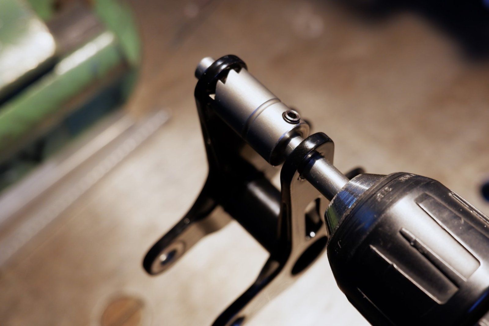

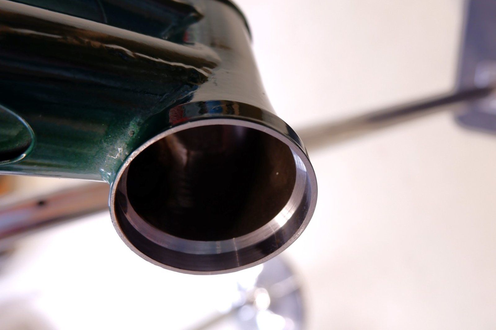

Die Hauprahmen waren nach dem Pulvern auch noch nicht ganz montagebereit. Trotz der Heatsinks beim Schweissen und der Abdeckungen beim Beschichten ist der Lagersitz und das Tretlager nicht ganz perfekt.
Also Nachfräsen, eh Standardprozedur bei neuen Rahmen.
Da habe ich dann einen dummen Fehler gemacht und zu lange gefräst, sodass der Rahmen grün wurde. Vorsichtig rückwärts fräsen bis die Farbe wieder gefällt und erstmal auf den Schock klarkommen :troll:
Was mir tatsächlich nicht gefällt ist, dass ich keine doppelt gewickelten Sicherungsringe für die Hauptlager kaufen konnte. Als Notlösung sind jetzt normale DIN Ringe drin, aber eigentlich sind die für die Axiallasten der Schrägkugellager unterdimensioniert.
Wenn jemand ne Idee hat wo man so Spiral-Sicherungsringe 28mm in Stückzahl <1000 als Normalo herbekommt wäre ich enorm glücklich :)

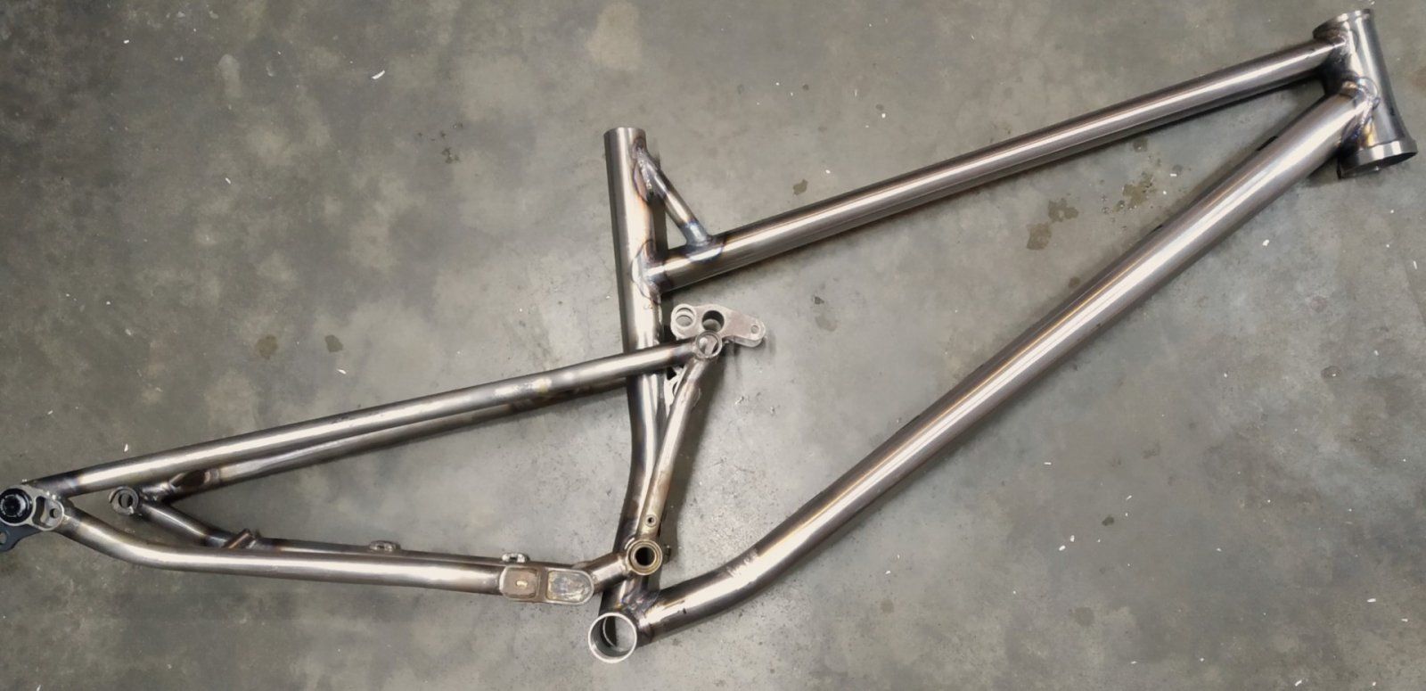

Damit kann der Rahmen zum ersten mal Rahmen sein.
