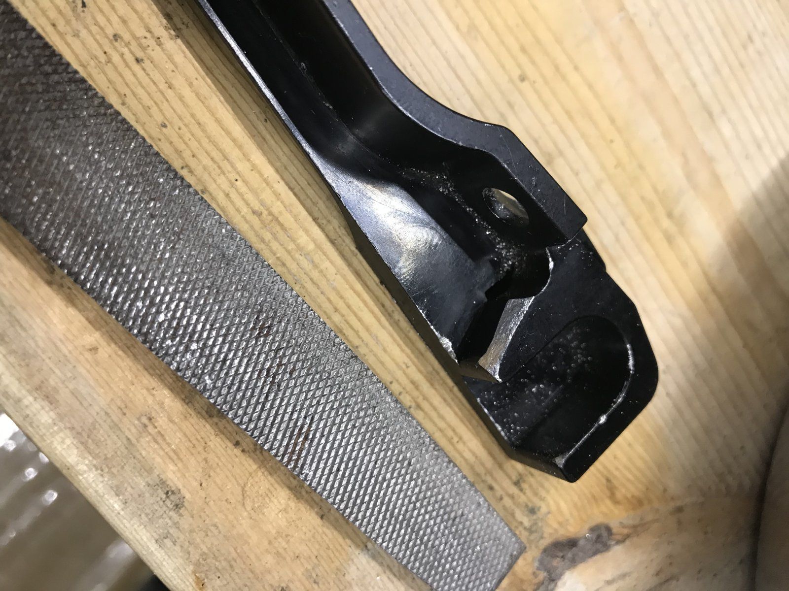

Kindernay hat sich schnell und ausführlich zurückgemeldet. Lob dafür! Leider gibt es von deren Seite auch keine Lösung "of the shelf". Sie empfehlen zu basteln... hier gibt es ja schon ein paar gute Vorschläge. Als erstes werde ich mir mal den PM Adapter nehmen und schauen ob eine Feile hilft genug Platz zu schaffen. So ein Adapter ist mit 40€ noch im Rahmen und ich bräuchte eh einen Zweiten, sollte ich die Nabe am Marino und Carbonda fahren wollen (2x paar Shifter hab ich schon, da ich auf Onesie umgestiegen bin).
Dabei seit
29. Oktober 2004
Punkte Reaktionen
148
Ort
Huntsville, Ontario, Kanada
Jetzt passt es. Vielleicht sollte Kindernay eine Feile mitgeben… :) Danke auch an Euch hier. Sobald der Aufbau fertig ist, gibt’s ein Bild.
