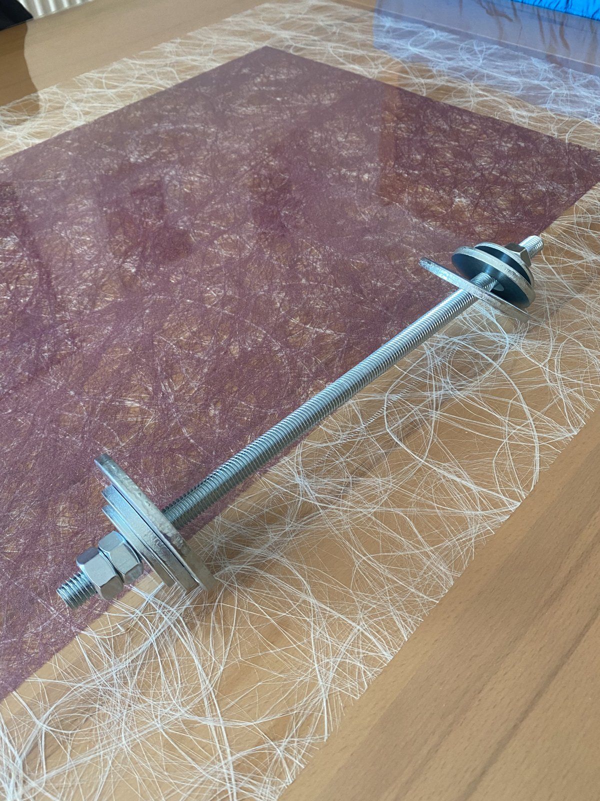

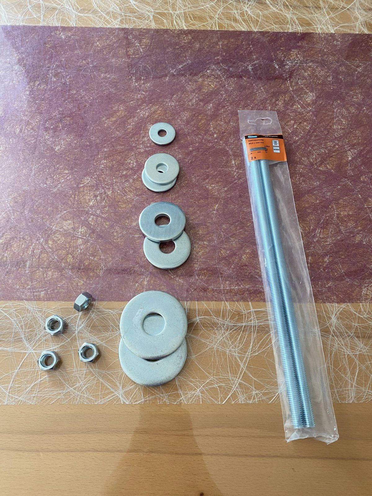

Bin gespannt was der Steuersatz sagt
Auf den anliegeflächen kommt noch panzertape drauf dass nix verkratzt
Bei der Hälfte hätte ich gesagt, den nächsten Steuersatz (ist demnächst fällig) mache ich selbst.
Aber für 20 Euronen bekomme ich den bestimmt auch vom Schrauber meines Vertrauens fachgerecht montiert.
Außerdem werde ich von ihm noch zwei Laufräder bauen lassen, da macht er mir - vielleicht, eventuell - einen Paketpreis.
Jo wennst das Teil einbauen lässt biste wsl. auch nur 20-30€ los aber ich wollt‘s selber mal machen um sowas auch mal gemacht zu haben.
Aber hab auch erst überlegt den einfach einpressen zu lassen
Ich werd die Scheiben noch mit 2k Kleber zusammenpappen dass die großen zwei nicht so viel spiel haben und dann wird das schon klappen
Jo den hatte ich zuerst auch schon im Auge; hab hier im Forum nur den Hinweis bekommen dass die für Steuersaätze wohl nicht so optimal sein sollen.
Egal jetz hab ich mir das teil hier und bin gespannt wie das hinhaut.
bitte die Reihefolge der Unterlegscheiben noch umkehren, dass der kleinere Durchmesser in der Lagerschale liegt und diese vor dem verrutschen sichert. Unbedingt die Scheiben zueinander vixieren, denn leider hast du für die Gewindestangen nicht die richtigen Lochdurchmesser genommen/gefunden
18€ hat das Gelumpe knapp gekostet

@Colt__Seavers hatte noch n paar Videos gesehen bei denen die einfach nur mit der glatten Seite (quasi mit der größten Scheibe) eingepresst haben ohne durch die kleinen zu führen. Die Scheiben passen nämlich nicht rein bei mir.
So hätte ich‘s jetz auch probiert, ich mein wenn manche das Teil mit nem Kantholz reinprügeln
gehe tut das schon, aber schön ist anders. Schön vorsichtig.
Als ich noch kein Werkzeug hatte habe ich mir solche Führung damals mit passendem Durchmesser aus einer 5mm Holzplatte gedremelt bzw. mit einer Lochsäge ausgesägt und dann auf Maß gedremelt.
Da besteht halt die Gefahr, dass die Steuersatzschalen verkanten. (leidliche persönliche Erfahrungen). Schalen über Nacht im Gefrierschrank und viel Fett helfen.
