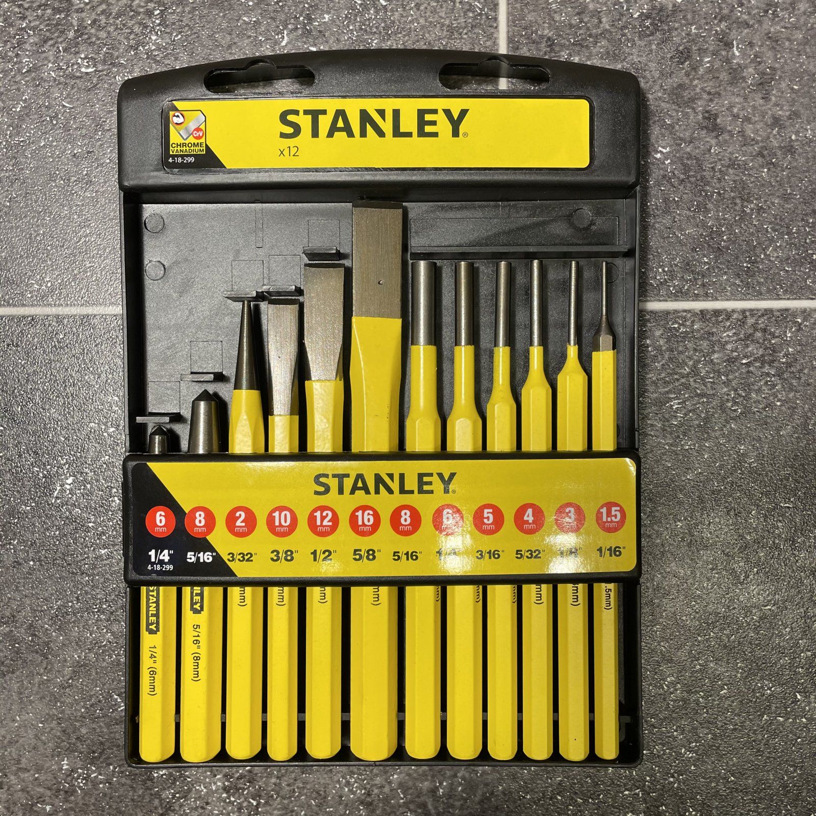

Das Stanley-Set ist eigentlich nur wegen der Durchschläge angeschafft worden, die anderen Meißel und Körner sind ein nettes Gimmick.

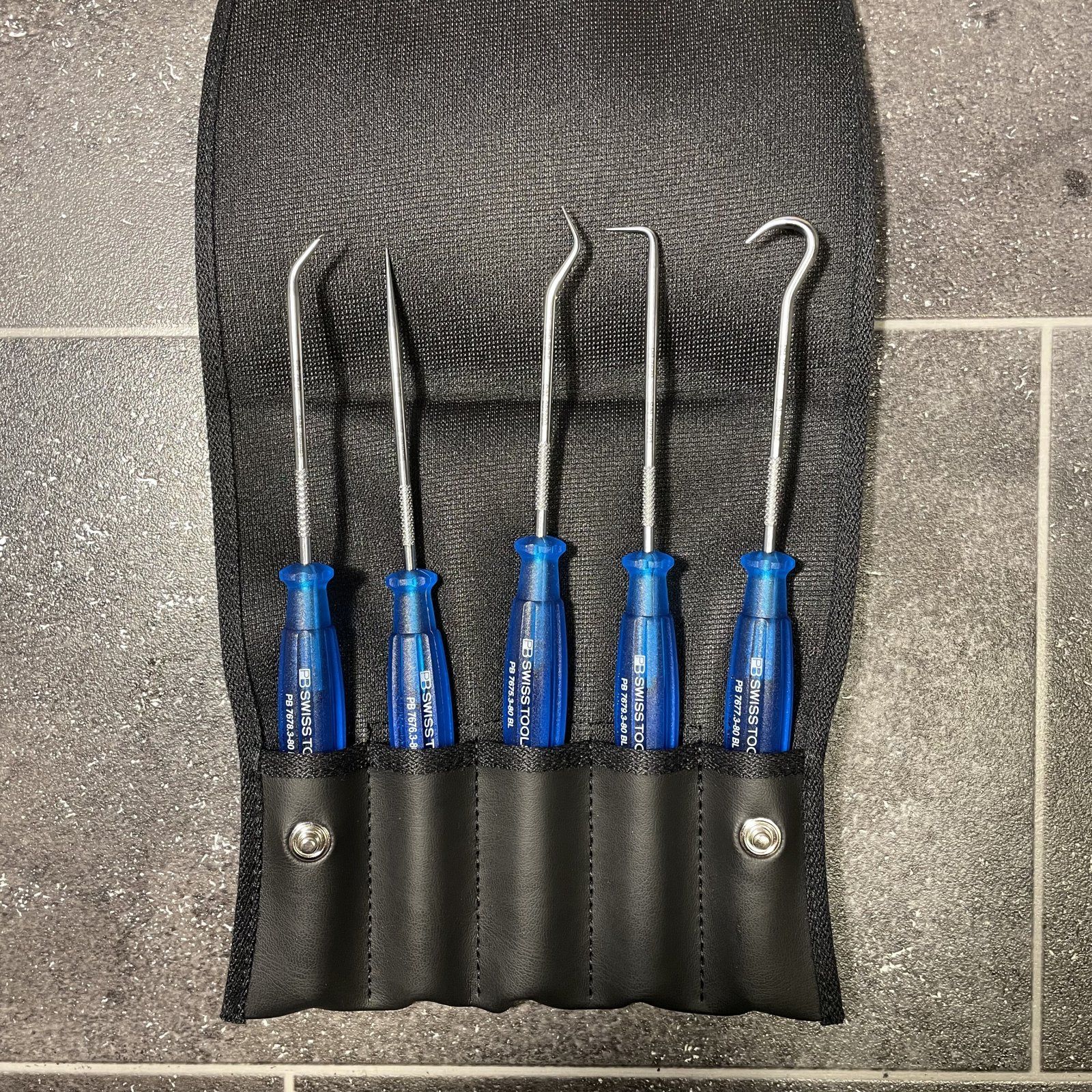

Die Haken habe ich eigentlich nur angeschafft, weil Griffe einfach besser sind als die günstigen Drahtteile. Außerdem bin ich PB-Fan und finde die raue Oberfläche am Stahl ganz praktisch, wenn man ölige Finger hat. Der gerade Pick ist auch etwas, das mir bei meinem bisherigen Set gefehlt hat. Habe mir aber mit einer geschliffenen Speiche ausgeholfen... So lässt sich sicher auch ein cooles Set selbst basteln mit etwas Rundholz als Griff

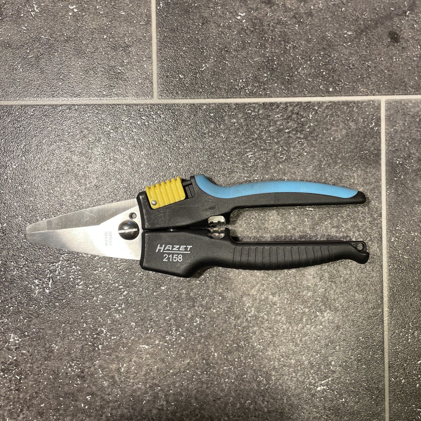

Und Universalschere, weil universal :D

wozu benutzt du die Durchschläge und das Picking von PB? Ich gehe davon aus das Picking Zeug braucst du oft, wenn du es von PB kaufst
Gabelservice, Innenverlegte Züge, verklemmte O-Ringe (z.B. in Bremshebeln an den Entlüftungsstofen), ... sobald man irgendwas wo raus fischen muss, greif ich zu den Picks
Weiterer Einsatz: Abgerissener Kopf von einen Schaltzug in Schalthebeln. Wenn das GripShift-Drehgriffe sind, verklemmen die so schnell und brutal fest und mit einem Schraubendreher kommt man da nicht immer ran. Die günstigen SRAM Drehgriffe haben auch einen ekligen 90°-Winkel, um den der Schaltzug beim einführen gedrückt werden muss... Da muss man öfter mal nachhelfen
Edit 2: hab noch was gefunden: Aufweiten von Schaltzughüllen nach dem Kürzen :p
Kann nur empfehlen, dass man sich ein Set davon anschafft (selbst gemacht reicht auch für den Anfang)
Die Durchschläge sind eher für Rettungsaktionen gekauft, sobald irgendwas fest sitzt oder raus geklopft werden muss...
Ich hab selbst vor nen paar Monaten die Picks von Park Tool gekauft und bin erstaunt wie ich vorher ohne ausgekommen bin. Ich benutz die mittlerweile recht oft bei vielen Arbeiten. Auch beim Espressomaschinen Service sehr hilfreich ;)
