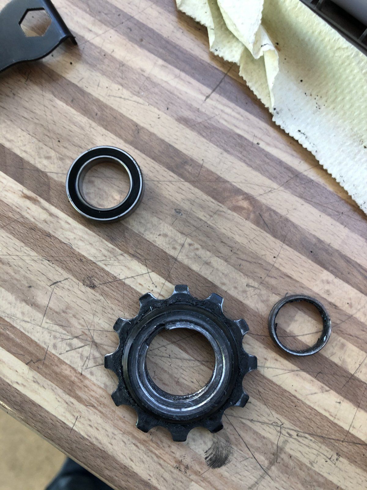

Hallo @bergamont, ich habe nun nach längerer Auszeit das Fahrrad zerlegt. Das Ergebnis nach 250 gefahrenen Kilometern auf original Bergamont verbauten Ersatzteil ist folgendes:
oben ist das neue Lager, das Original Lager war nur noch in Form von dem innenring vorhanden.
Folge:
Das Zahnrad ist weiter in die Schwinge eingelaufen. Die von euch zugesendet stahlausgleichsscheibe hat sich komplett aufgelöst. Ich habe alles gereinigt und das neue Lager, Industrielager, verbaut und die Schraube mit Locktite gesichert. Eine Folge, dass ihr kein Werkzeug für die Schraube anbietet ist, dass meine Schraube ausschaut wie Schwein, weil eure Händler ebenfalls kein geeignetes Werkzeug haben. Ich habe nun bei dem Händler eine neue nachbestellt. Diese ist heute gekommen:
Folge:Anhang anzeigen 1168821Anhang anzeigen 1168823
Das Zahnrad ist weiter in die Schwinge eingelaufen. Die von euch zugesendet stahlausgleichsscheibe hat sich komplett aufgelöst. Ich habe alles gereinigt und das neue Lager, Industrielager, verbaut und die Schraube mit Locktite gesichert. Eine Folge, dass ihr kein Werkzeug für die Schraube anbietet ist, dass meine Schraube ausschaut wie Schwein, weil eure Händler ebenfalls kein geeignetes Werkzeug haben. Ich habe nun bei dem Händler eine neue nachbestellt. Diese ist heute gekommen:Anhang anzeigen 1168832
Exakt genau SO sieht mein Lager bzw. sehen dessen Reste davon in der Umlenkrolle auch aus. Wie hast du den äußeren Ring aus der Rolle rausgebracht? Ich sehe nicht, wo ich da ansetzen kann. Gruß Karl-Napf
Hallo, ich habe die Rolle vorsichtig erhitzt und den Ring mit Hammer und Schraubenzieher ausgetrieben. Der Ring hatte bei mir noch einen leichten Grad innen.

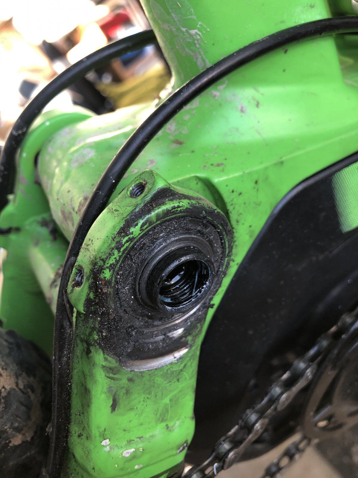

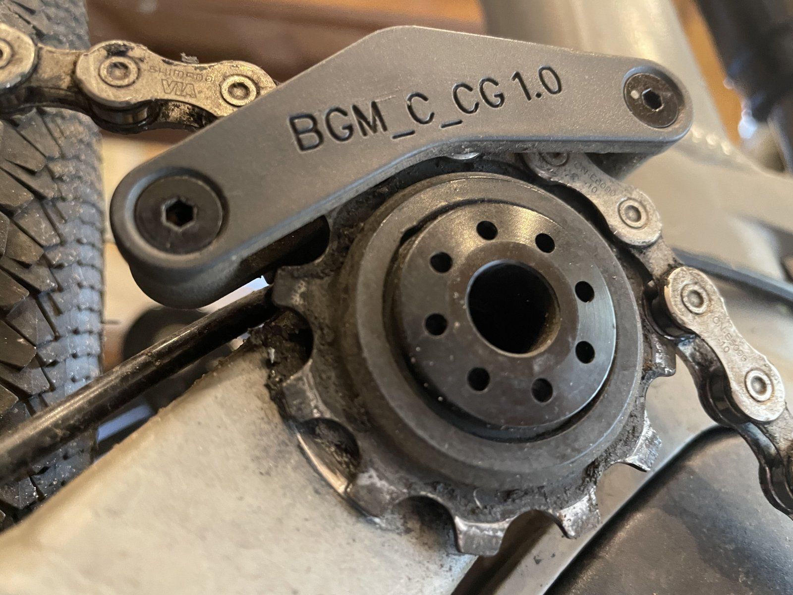

Hallo!
Nach 1600km seit Auslieferung und reinem Straßenbetrieb ist bei mir auch ein Schaden zu sehen.
Welche Teile muß ich besorgen? Nur die Lager? Oder wenn man schon dran ist auch gleich die Rolle? Gibt es die Lager und Rolle zu kaufen? Weiß jemand die „Industrienummer“ der Lager? Ich habe keinen Händler in meiner Nähe.
Würde mir gerne Lager und 2 Rollen ins Regal legen.
auch @bergamont Hilfe 🙏🏻

Ich habe gehört, dass man ohne Probleme den Lager gegen Markenlager tauschen kann, ohne von Bergamont auf Ersatzteile warten zu müssen.
Edit:
Wird hier auch weiter oben beschrieben, wie.
Bei mir war das Originallager nach knapp 10.000km kaputt, dafür dann aber richtig. Das darauf selbst eingebaute Lager, keine Markenware, hat schon nach 500km Geräusche gemacht. Jetzt ist eins von EZO drin. Ich hoffe, das hält nun. Die Rolle hab' ich nicht getauscht, da die noch gut aussieht. Die Lagerbezeichnung lautet: 6803 2RS.
Das hab ich jetzt bestellt.
https://www.kugellager-shop.net/61803-2rs-max-61803vrs-kugellager.html
Klebe ich dann wie hier beschrieben mit Loctite in eine neue Rolle ein...wenn ich denn eine bekomme. Der nächste Betgamont-Händler hat noch nie davon gehört, also von der Rolle an sich. Will sich in den nächsten Tagen melden. Ist ja auch gar kein Fahrrad-Wetter...

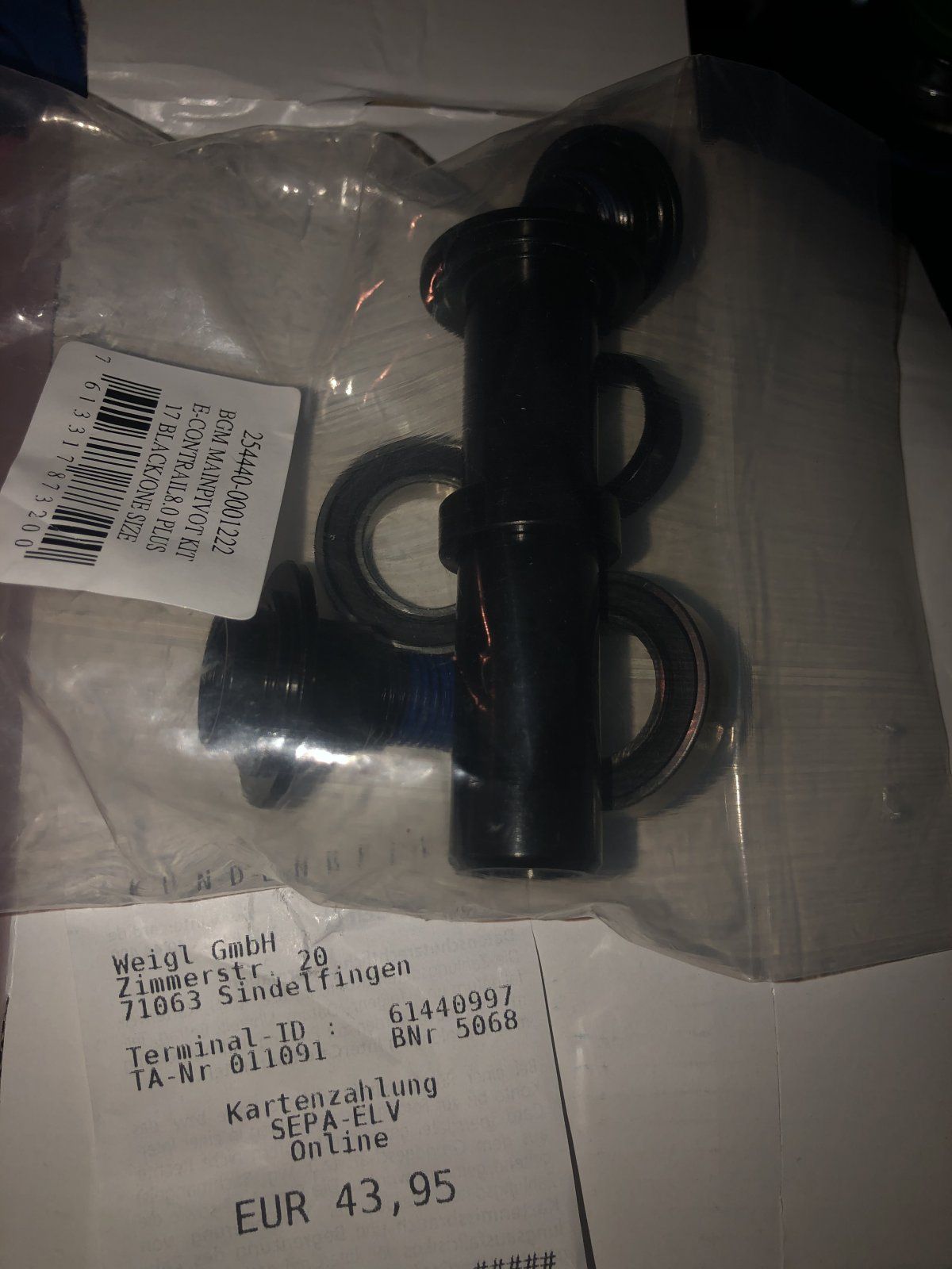

Leider hat bei dem letzten Umlenkrollenwechsel die Schraube sehr gelitten. Sie ging nur mit Hilfe von einem Heisluftföhn zu lösen. Gibt es diese auch als Ersazteil?
Währe sehr dankbar um eine Bstellnummer...(fals erhältlich)... und natürlich würde ich mich auch über eine Bestellnummer von den Distanzscheiben freuen....diese habe ich bisher selbst angefertigt.
Meine Erfahrung mit 16000 Km auf dem Bike.....alle 5000 Km alles wechseln (Bosch Ritzel, Kasette, Kette, Umlenkrolle) und das Rad funktionierte bisher ohne jegliche Ausfälle im Ganzjahresgebrauch...
Einmal die Teilenummern, leider gibt es die Schraube nicht einzeln. Die Stahlausgleichscheiben muss ich nochmal anfragen, sind aber DIN-Teile und praktisch überall erhältlich.
250062 Kettenführung
250056 Umlenkrolle
250042 Pivot Kit (Bolzen, Schrauben, Lager für das Hauptlager, inkl. Befestigung für die Umlenkrolle)
Als Werkzeug zum Lösen der Schraube wird ein Park Tool SPA-2 (rot) Stiftschlüssel empfohlen. Vergleichbare Stiftschlüssel anderer Hersteller gehen aber ebenfalls.

Werde beim Händler mal das Pivot Kit anfragen....
Den Park Tool SPA-2 besitze ich bereits. Da war wohl bei mir die Schraube etwas stark verkanntet, eventuell durch die eigenbau Distanzscheibe verschuldet (hier bleibt nicht mehr all zu viel Gewinde übrig). Aber letztlich hat ja der Heisluftföhn geholfen.....
