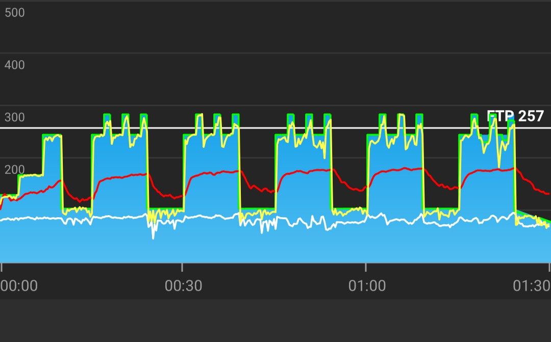

nächste Frage zum Trainerroad in Verbindung mit einem Direto XR:
Mir ist aufgefallen, dass ich bei den Workouts nicht an die vorgegebene Leistung ran komme, bzw. wenn ich den Leistungswert erreiche, regelt die Softwaer die leistung runter.
Woran könnte es liegen?

Das ist ja der Sinn des ERG Modus. Wenn du die Wattvorgabe erreicht hast dann regelt er die Bremswirkung runter so das du die vorgabe halten kannst.
Wenn du die Wattvorgabe vorher nicht erreichst könnte das daran liegen das die Bremswirkung des Geräts nicht ausreicht, dann musst du auf dem Bike ein Ritzel höher schalten

Offt lässt mich die Software die Vorgabewattzahl aber gar nicht erreichen und so um die 20 Watt drunter laufen. Wenn ich die vorgegebenen Zahlen doch erreiche, regelt sie schnell wieder runter so das der farbige Leistungsbalken eher rot und seltener grün ist.
Ich habe jetzt ein Paar verschiedene Sensor- bzw. Datenüberagungsvarianten ausprobiert und komme zum Eindruck, dass die Leistungsregulierung ziemlich stark mit dem runden Tritt gekoppelt ist.
Sobald ich unruhig im Treten werde, fällt die Leistung bis um die 30W ab und klettert erst nur langsam wieder an die Vorgabelinie. So entsteht eine unschöne Sägezahnlinie.
Ohne externen Kadenzsensor an der Kurbel schaut es noch schlimmer aus. Irgendwie kommt Diereto (oder auch Trainerroad, oder beides in der Kombination) nicht ganz Klar mitt der Kadenzermittlung. Als ich am Anfang ein ovales Kettenblatt hatte, zählte der Smarttrainer die Tritte stabiler.
Die Problematik hatte ich auch am Anfang. Da hatte ich die App per Bluetooth verbunden und scheinbar eine unkonstante Verbindung. Nachdem ich auf das Setup mit Laptop, ANT+ Dongle und langem USB Kabel umgestiegen bin war alles gut.
Hier sieht man ganz gut, wie der Widersstand immer wieder runtergeregelt wurde.
https://www.strava.com/activities/4323779437?utm_source=org.telegram.messenger&utm_medium=referral
So extrem ist es in meinem Fall nicht, aber die Einbrüche sind da und verfälschen den gewünschten Trainingseffekt, wenn zB. kurze Leistungsanstiege gewünscht sind und der Trainer erstmal nach unten korrigiert. Wird die Leistung dann doch noch erreicht , ist der Block vorbei. 🥴

Nehme an wegen dem Erg Modus. Probiere das mal weg zu schalten und dann nochmals. Wirst sehen das freie fahren klappt besser
