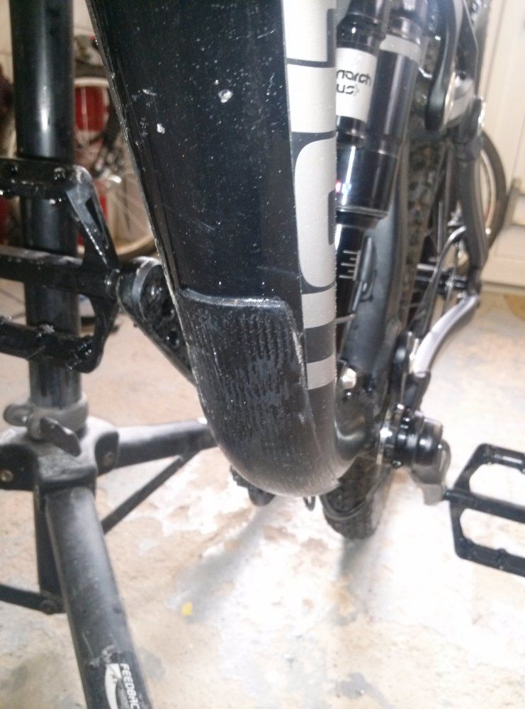

hier mal die version für meinen m rahmen .
ja auch der ist selbst gemacht. ist aus glasfaserkunststoff laminiert. wäre im grunde reproduzierbar .kann aber die passform nur fur patrols in m halbwegs gewährleisten
Ich würde sagen sinnvoll ist es den Schutz mit einem klett Streifen am Rad zu befestigen. So kannst du ihn auch entfernen wenn du das Rad putzen willst.
wozu zum putzen entfernen? so liegt er super passgenau an. es kann kein wasser und dreck drunter und die gefahr das er verlohren geht ist minimal.
