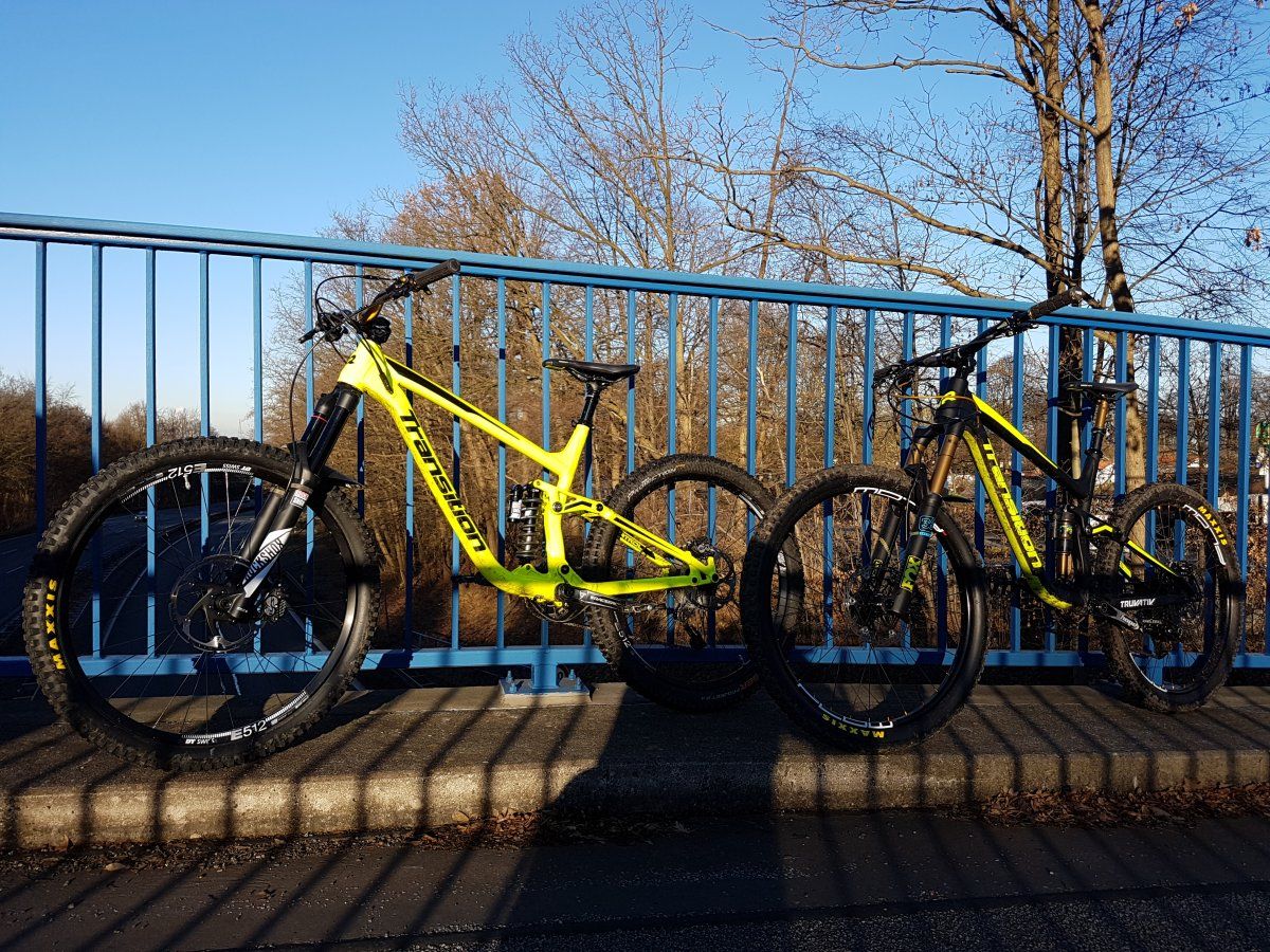

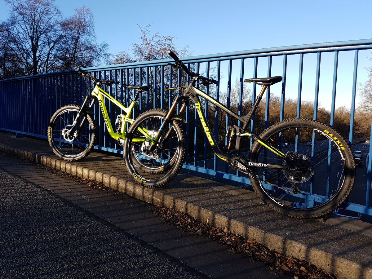

Meine MZ350CR hab ich mittlerweile zerballert :winken: Tschüss Marzocchi!
Dazu musste ich meiner Neugierde zur "guten alten Feder" nachgeben:
