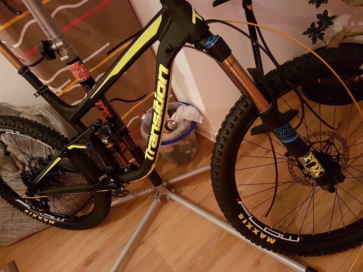

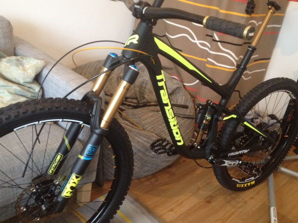

Nen Kollege ist jetzt auch kurz vorm großen Giddy up and Down ;)
Der Hobel sieht fürs erste vielversprechend aus....
