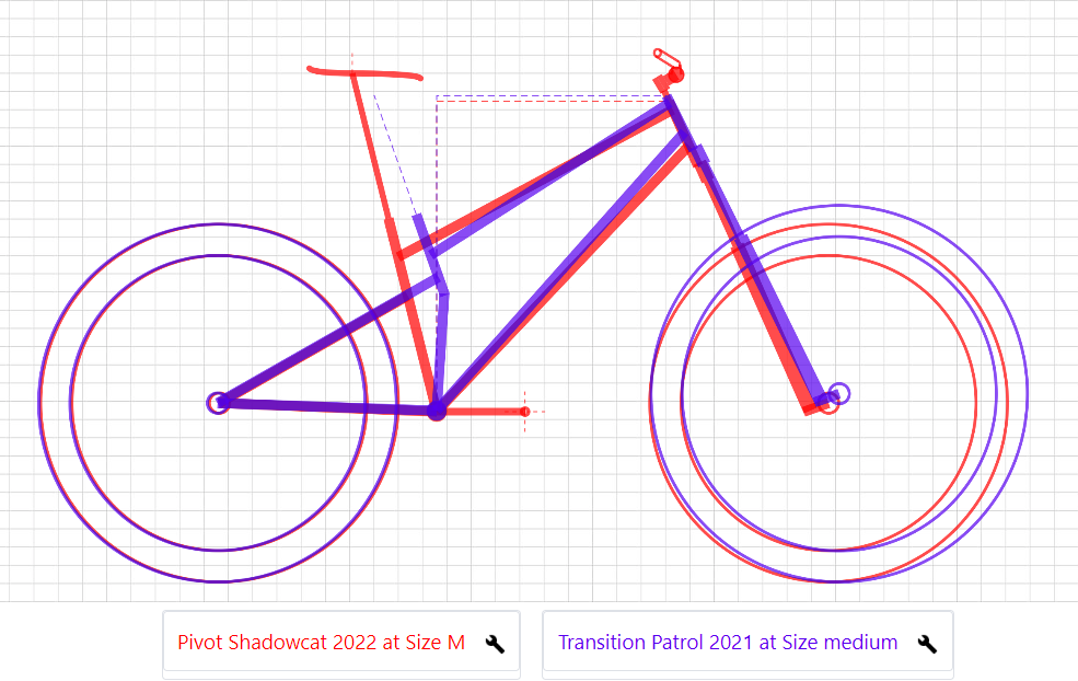

Okay, so langsam verstehe ich die Problematik. Ich habe in der Diskussion vom KIS-System quergelesen und einiges mitgenommen bezüglich Geometrie und flachem LW (und wieso KIS deshalb existiert, bzw. Gewichtsverteilung Front/Rear). Das Patrol ist moderat bis lang im Reach (455mm), mit recht kurzen Kettenstreben 434). So wie mein Shadowcat auch (460/430). Nur Stack und LW sind anders. Beim Pivot geht das Konzept mit 66°LW auf und ich habe ein wirklich spielendleicht zu fahrendes Bike (bin 1.7m) das viel Raum für Fahrfehler hat. Ich hatte vermutet das lässt sich übertragen inkl. mehr Laufruhe durch flacheren LW. Beim Patrol bin ich in der Kombination mit 63.5°LW, höherem Stack und hoch im Federweg stehender Federgabel allerdings gerade ziemlich hecklastig unterwegs, weswegen ich es auch so leicht auf Hinterrad bringe. Wenn das Heck dann noch gerne Federweg freigibt und die Gabel nicht, harmoniert das auch nicht unbedingt.
Ich nehme definitiv die Spacer raus und suche mir mal einen Lenker mit weniger Rise. Wenn mir eine passende gebrauchte Gabel über den Weg läuft versuche ich vielleicht noch eine andere Federgabel oder CTS Tune, denn noch weniger Druck mag ich nicht fahren. Wenn das immer noch nicht hilft werden das Patrol und ich leider keine Freunde.
Dein Fahrwerk scheint nicht ausbalanciert zusein. Hinten zu weich, entsprechend hast du da keinen Gegenhalt, und wenn du hinten pusht wird der dynamische Lenkwinkel extra flach und das Vorderrad neigt zum abkippen. Da musst du mal weiter experimentieren.
Nur Geduld, ich besitze selber ein Patrol und empfinde es als äußerst ausgewogen, eines der besten Räder, die ich habe. Geht auch gut mit hohem Lenker und Stummelvorbau.
Kannst du mal beschreiben, wie der Dämpfer durchrauscht? Große Sprünge, viele kleine Schläge? Plötzlich oder verhärtet alles über Zeit? Welche Strecken fährst du und wie kann man die charakterisieren? Wie viel Sag hat die Gabel, bzw PSI drin? Wie viel wiegst du ohne Bike in Montur, ~70kg?
Hast du einen kurzen Gabeloffset? Hat bei mir einiges an Frontgrip gebracht
63° LW sind schon arg flach wenn man nicht steile und kompressionslastige Trails fährt.
Denke aber vor allem dass der Charakter des Dämpfers nicht zur Gabel passt. Haben Gabel und Dämpfer vergleichbare Reboundgeschwindigkeiten? Hat der Dämpfer den Transition Patrol Tune?
Durchrauschen ist bei 20% Sag entweder ein für deinen Geschmack zu linearer Tune oder zu wenig Compression. Oder zu langsamer Rebound.
Ansonsten würde ich tatsächlich die Gabel weicher machen.
E: 63,5° LW auch ;) Frage zum Gabelsag
