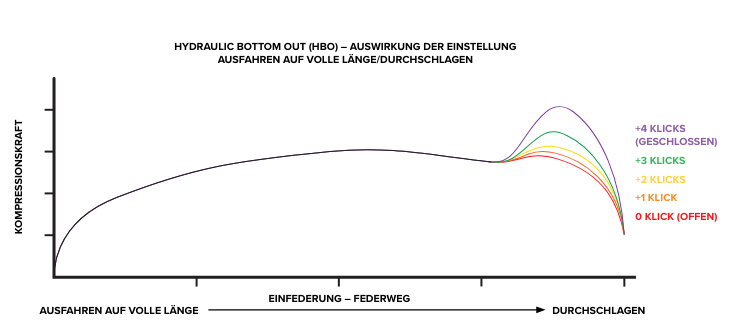

Bei der Gabel habe ich nochmal 5PSI abgelassen und hinten bin ich nochmal komplett zurück auf Start mit den Einstellungen. Ich hatte den Rahmen mit allen Einstellern auf mittlerer Position bekommen und bin von dort aus los. Dann habe ich im Forum gelesen, dass viele in meiner Gewichtsklasse mit fast geöffneten HSC/LCS fahren UND ich habe das Handbuch von RockShox bemüht zum Thema HBO und diese Grafik gefunden:
Da war mir klar wieso sich das so nach Durchschlag angefühlt hat bei +2/+3 Klicks HBO. Ich habe den HBO, HSC und LSC auf komplett aufgedreht und bin nochmal los. Jetzt bin ich bei HBO 0, LSC/HSC +1 von offen und zusammen mit dem neuen Cockpit ist es ein komplett anderes Bike geworden. Jede Kurve dachte ich mir "jawollo - so muss das sein". Endlich reinhalten können und der Bock fährt da hin wo ich will.

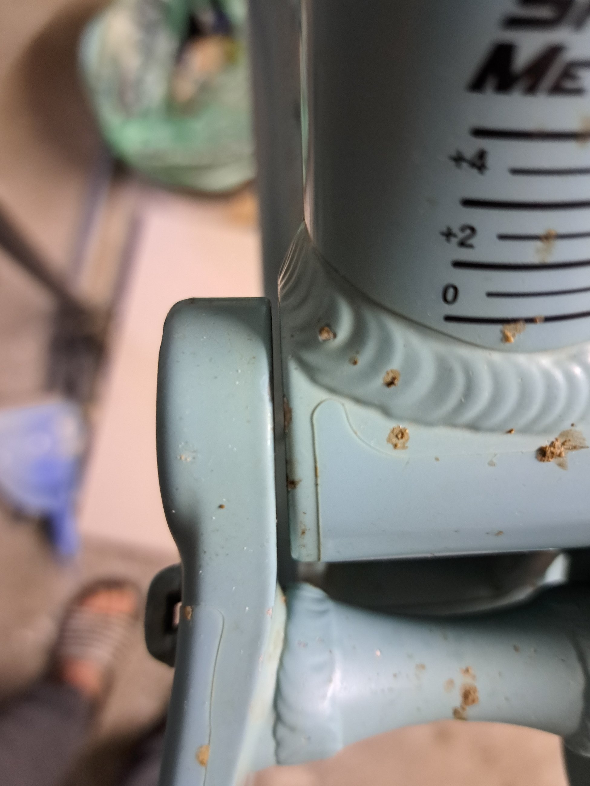

Hallo, hab ein 2020 Patrol Rahmen ersteigert. Der Vorbeitzer hat sich am Lagertausch probiert. Zwischen Kettenstrebe links und Hauptrahmen ist ein Spalt, auf der Explosionszeichnung ist da aber kein Spacer verbaut. Ist der Spalt normal? Fehlt da was oder sollten die Aufnahmen der Kettenstreben spielfrei über die Lager gehen?
Der Spalt ist meines Wissens normal. Das liegt nicht eng am Rahmen an.
Für den Fall, dass mal Jemand uf die Idee kommt, die Lager in der Sitzstrebe zu wechseln... mit Beide durchdrücken wirds nichts, da befindet sich ein Anschlag in der Mitte der Lageraufnahme
