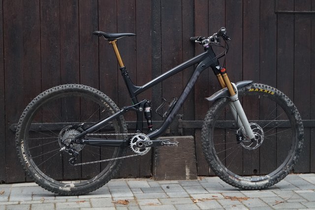

Hab mein Mondraker Foxy gegen ein Scout getauscht. Bin soweit ziemlich zufrieden. Rahmen ist gebraucht, aber in gutem Zustand.
Die grauen Aufkleber sehen leider nur aus der Ferne gut aus...
Lenkwinkel ist bei 66°, dank Winkelsteuersatz.
Unangenehmerweise musste ich ne 30.9er Stütze mit Shim verbauen, damit ich 150mm Hub nutzen kann.
Gibts außerdem Tips wie man verhindern kann, dass die Leitungen im Rahmen klappern?
allgemein ein recht nützliches Video. Hatte die Leitungen bei meinem wie hier gezeigt verlegt, gab nie Klapperei ;)
...Unangenehmerweise musste ich ne 30.9er Stütze mit Shim verbauen, damit ich 150mm Hub nutzen kann. Gibts außerdem Tips wie man verhindern kann, dass die Leitungen im Rahmen klappern?
1. Schaut überragend aus mit der sillbernen Gabel! :daumen:
2. Am Smuggler habe ich so Ruhe geschaffen:
- nach Möglichkeit lieber 2 Züge durch in Loch statt einem
- diese Züge zusammen (oder halt einzeln von der Sattelstütze, rechts weil Hebel link) in einen ca. 5-10cm Schrumpfschlauch und diesen soweit in den Rahmen reingeschoben, dass er gerade noch so vom Kabelbinder festgehalten wird.
- das wichtigste: Zuerst die Züge von hinten bis zu dem Eingang am Tretlager in den Hauptrahmen verlegen und dort wie oben geschrieben befestigen. Den breiten(!)Kabelbinder tendenziell eher zu fest als zu locker zumachen.
- erst danach den Kabelbinder am Steuerrohr zuziehen, dabei darauf achten, dass die Züge leicht unter Spnnaung sind!
- Ruhe im Karton
Am Anfang dachte ich: was für ein Kack - jetzt finde ich es fast eines der besten Systeme muss ich sagen...
Habe den Rahmen im Bikemarkt gebraucht gekauft und bin sehr zufrieden mit der Geo.
Die Lyric( 42 Offset ) kommt vom Patrol und wird noch auf 150 mm getravelt.
Dämpfer wird noch gegen einen MST getunten Monarch plus debon getauscht.
Happy Happy :daumen:
