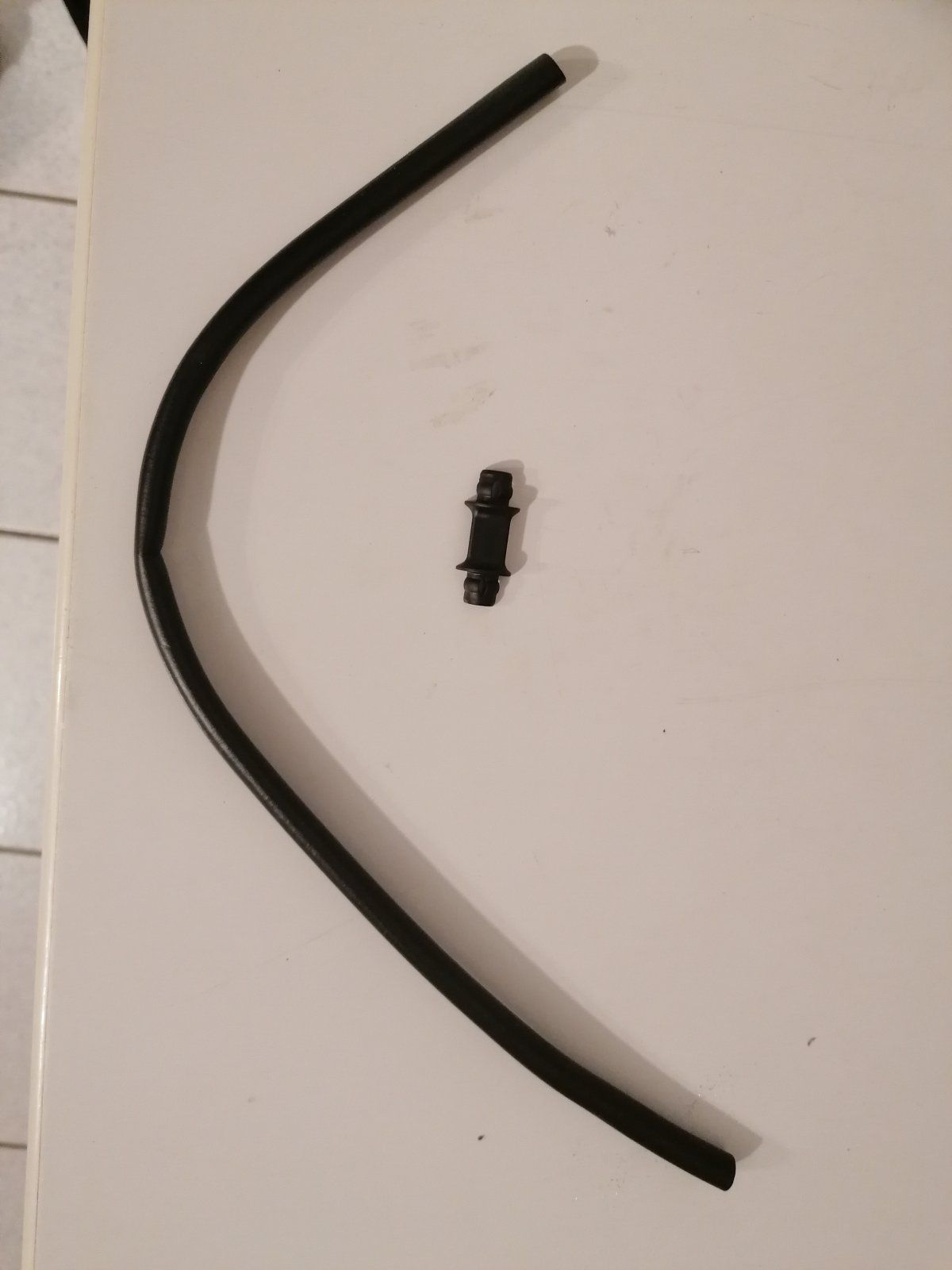

Servus zusammen.
Das Rahmenset ist jetzt endlich gekommen und foliert habe ich es auch schon. Soweit so gut.. .🙂
Kann mir jemand sagen, wofür der Schlauch und dieses Kunststoff Teil benötigt werden?
Das war als Zubehör mit dabei.

Ha... Super. Jetzt wird ein Schuh draus.
Ich habe mir bei der Montage schon gedacht, dass die Zuführung rund um das Kettenblatt eher weniger optimal ist.
Ich hoffe, ich finde das Teil nochmal😄
Laut Hersteller macht die Kettenführung den Gummipömpl überflüssig...
Für die andre Seite gibt's des Teil nicht vom Hersteller - müsste man was basteln...
