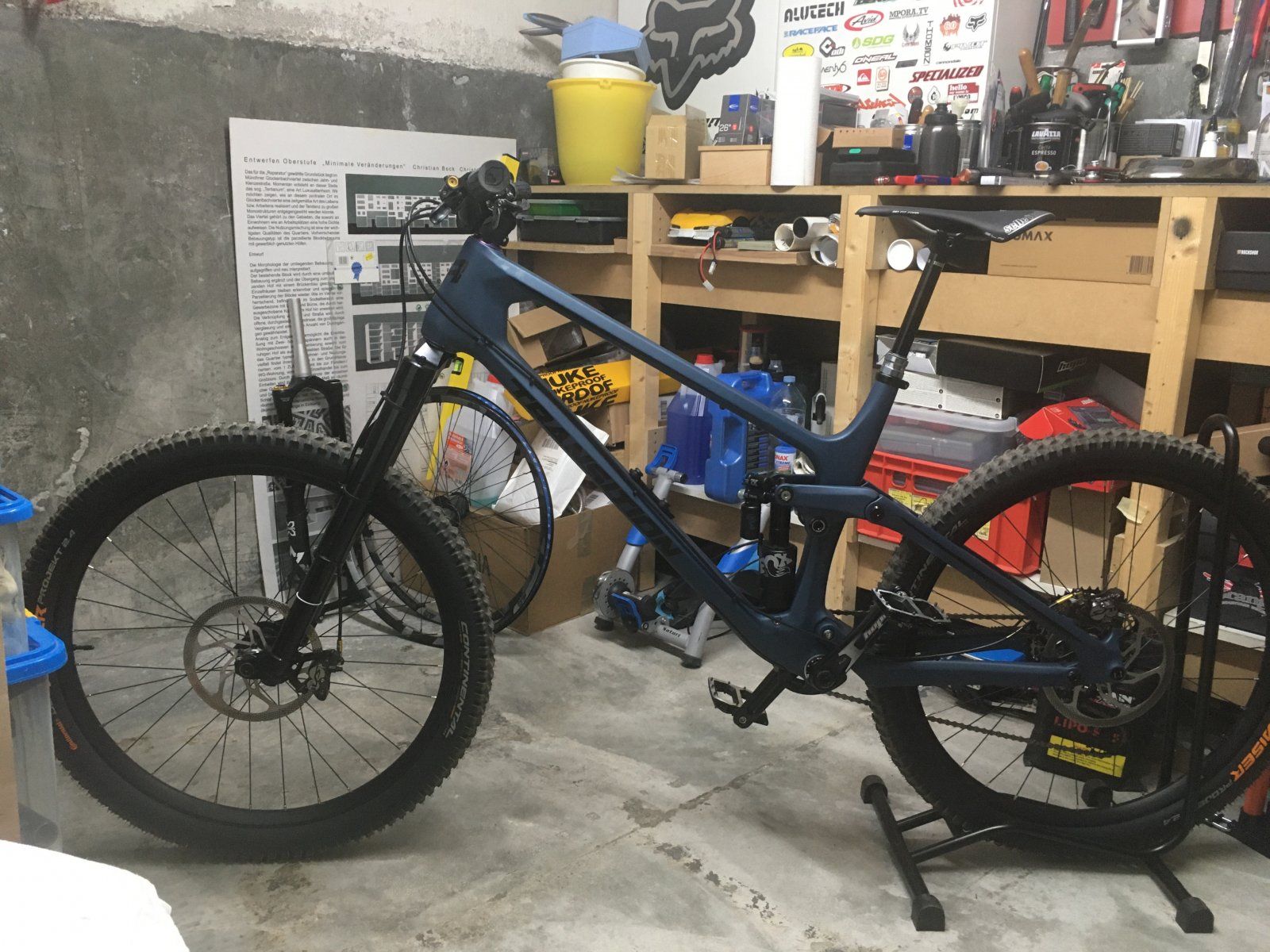

Da ist das Ding...3,32 kg in XL mit Dämpfer.
Wolltest Du den 2020er Rahmen oder hast den günstig bekommen?
Beim 2021 ist eigentlich der X2 Factory verbaut...
