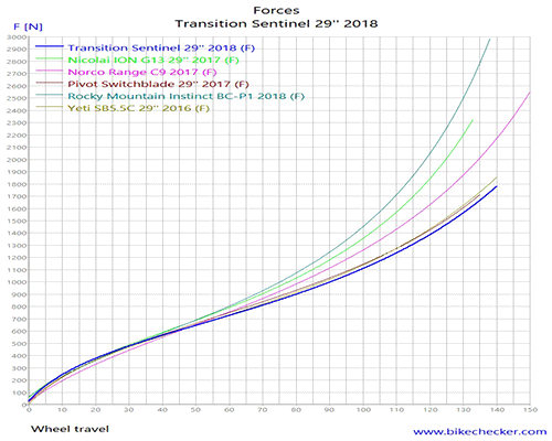

Vorsicht, auch hier wieder: Last hat wesentlich progressivere Hinterbauten als Tranny. Lässt sich also nicht 1:1 übertragen.
Tranny ist "relativ" linear:
Das Last hingegen dürfte eher dem Rocky hier in der Grafik entsprechen (Rocky fährt sich sehr poppig, Last mit Luft auch).
Das Sentinel ist ein gutes Bike mit sehr guter Geo. Mein häufigster Bikekollege fährt Sentinel, ich Range. Die obige Grafik widerspiegelt, was sich in real zeigt. Das Range hat spürbar mehr Reserven ab Mitte Federweg. Dafür hat das Sentinel die leistungsfähigere und modernere Geo. :) Die Geo des Sentinel gepaart mit dem Hinterbau des Range wäre das bessere Rad. ;)
