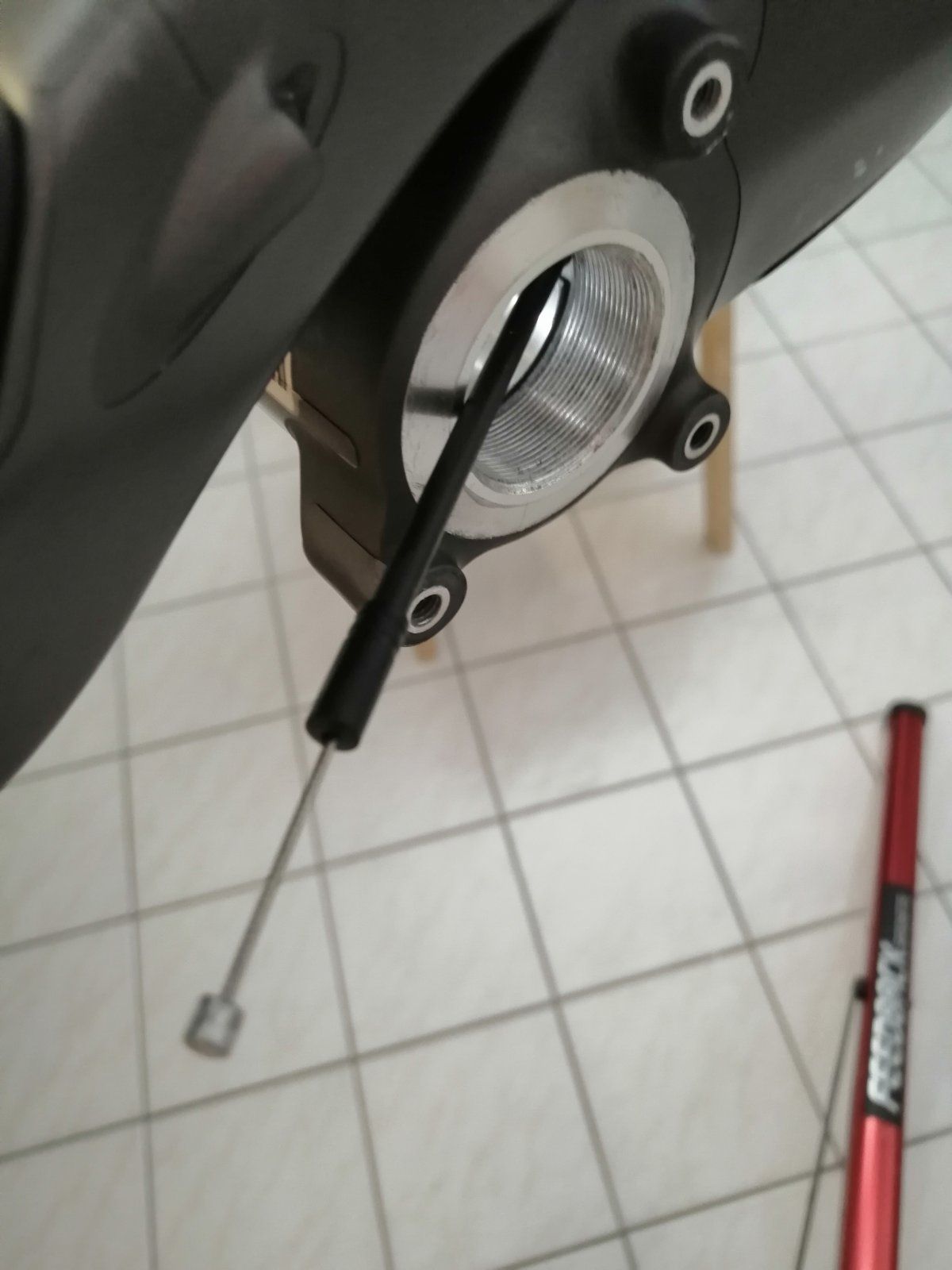

Es ist schon etwas Sackgang bis jetzt. Ich habe Schaltzug mit Hülse aus dem Fenster am Innenlager rausgeführt, dass Schaumteil drüber gezogen und wieder reingeschoben. Allerdings kommt das Bündel nicht sauber um die Ecke und hakt sich im Sitzrohr immer ein. Dein Tipp mit dem Bowdenzug als Zughilfe von oben werde ich gleich mal probieren.
Oder mit einem Schaltzug eine Schlaufe machen und den Schaltzug damit nach oben lupfen. So habs ich beim Scout gemacht. ☺️
Hab es gelöst bekommen. Hatte gereicht, den Bowdenzug vom Sitzrohr kommend einfach ein gutes Stück in die Schaltzughülse reinzuführen, so ging es fluffig um die "Kurve" :D
