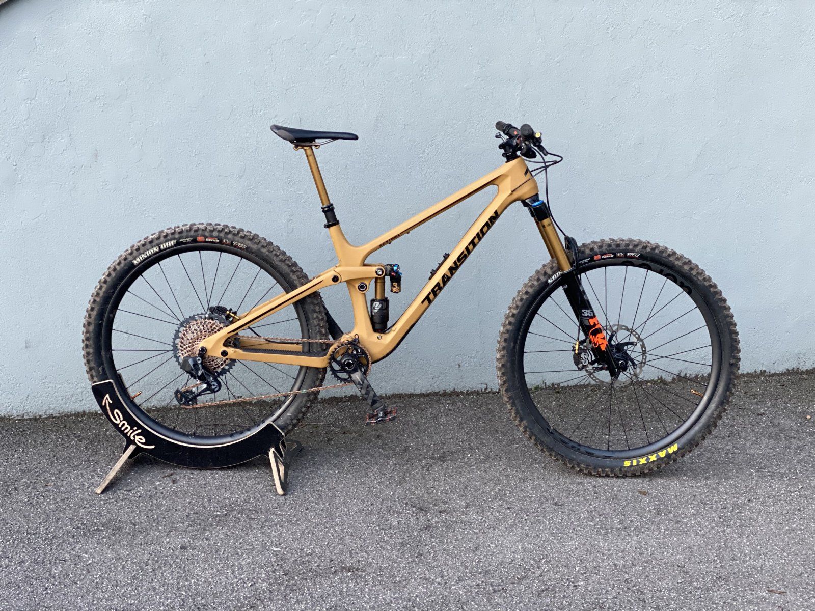

Morgen, ich hau dann auch mal meinen Aufbau von gestern raus. Pünktlich zum perfekten Wetter. Die 5km Einstellfahrt gestern waren auf jeden Fall schon einmal sehr verheißungsvoll. Rahmengröße L mit 175mm Transfer und 175mm XX1 Kurbel. FF812530-0CE8-4490-ACCD-EB3F9F3DB216.jpeg
