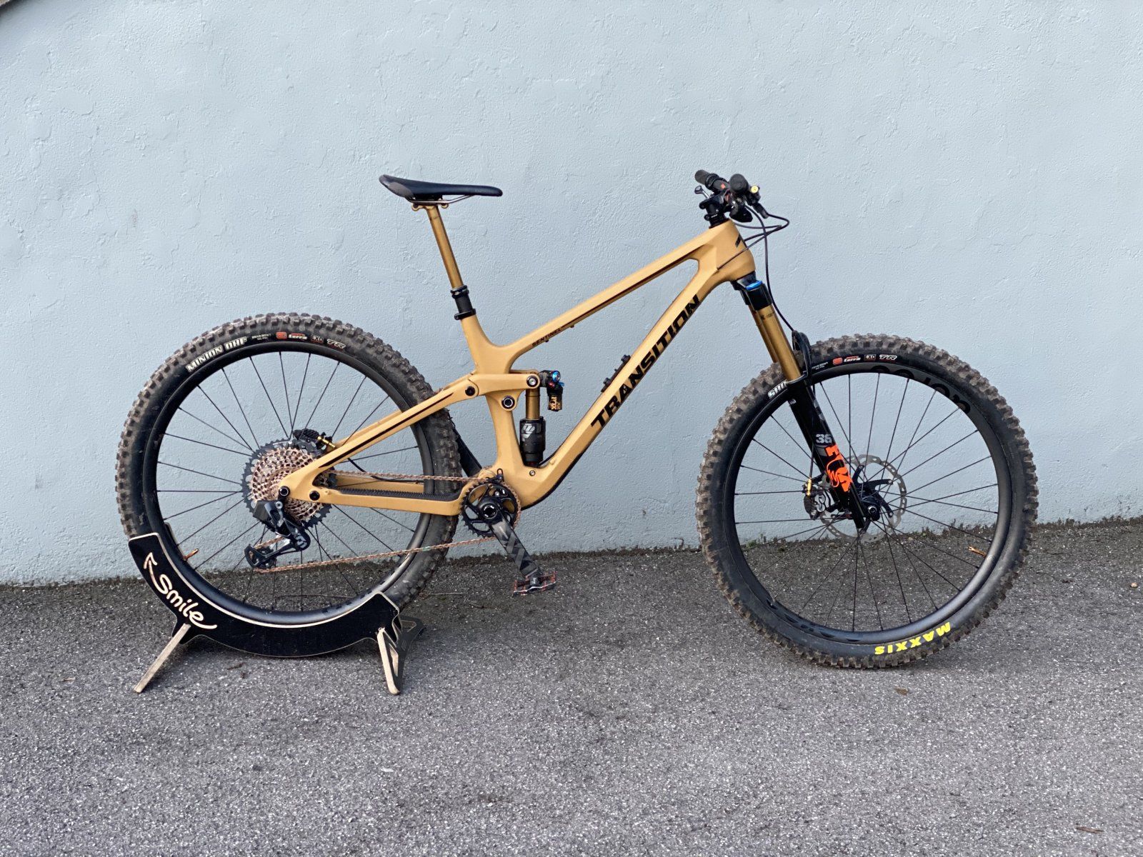

Top. Hast du den DHX2 selbst auf 62,5mm getravelt oder fährt du mit mehr/weniger Hub?Dann mache ich hald auch mal mit
Dämpfer gegen einen DHX2 getauscht und kompletten Antrieb auf X01 AXS inklsuvie Sattelstütze umgerüstet (Über die Sinnhaftigkeit darf man natürlich streiten).

Hab ich selber getravelt. Bei den 2021er Modellen geht das total einfach ohne den Dämpfer zu zerlegen.Top. Hast du den DHX2 selbst auf 62,5mm getravelt oder fährt du mit mehr/weniger Hub?
Die farbigen decals auf der Gabel machen sich gut. Bei welchem Anbieter hast du die machen lassen? ich bin mir mit meinem schwarz in schwarz noch nichts so sicher - passte zu grau ganz gut...Dann mache ich hald auch mal mit

Das sind die Originaldecals an der Gabel.Die farbigen decals auf der Gabel machen sich gut. Bei welchem Anbieter hast du die machen lassen? ich bin mir mit meinem schwarz in schwarz noch nichts so sicher - passte zu grau ganz gut...

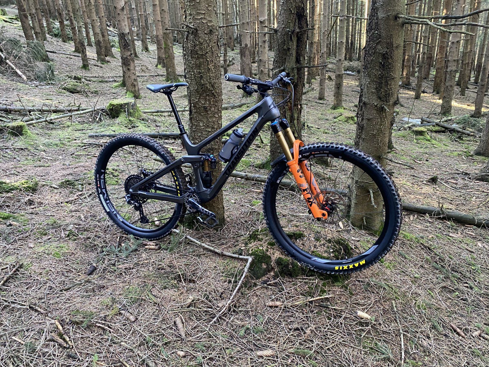

Mein Aufbau wird ziemlich ähnlich. Jedoch vorne mit schwarzer 38er und 170mm. Und dem Newmen Carbon-LRS.Bei bestem Wetter die erste Runde gedreht, beeindruckend das Sentinel. Anhang anzeigen 1213326
Die Travelspacer werden da direkt an der Kolbenstange unterm Gehäuse per Inbusschrauben besfestigt.
60-65 mm Hub sind ja alle Orignal 65er Hub. Hab mir einfach nen 60er gekauft( ist unterm Strich günstiger, da die Spacer da bereits verbaut sind, und Fox dafür pro Paar glaub ich 24 Euro verlangt) und ein Spacerpaar entfernt.
