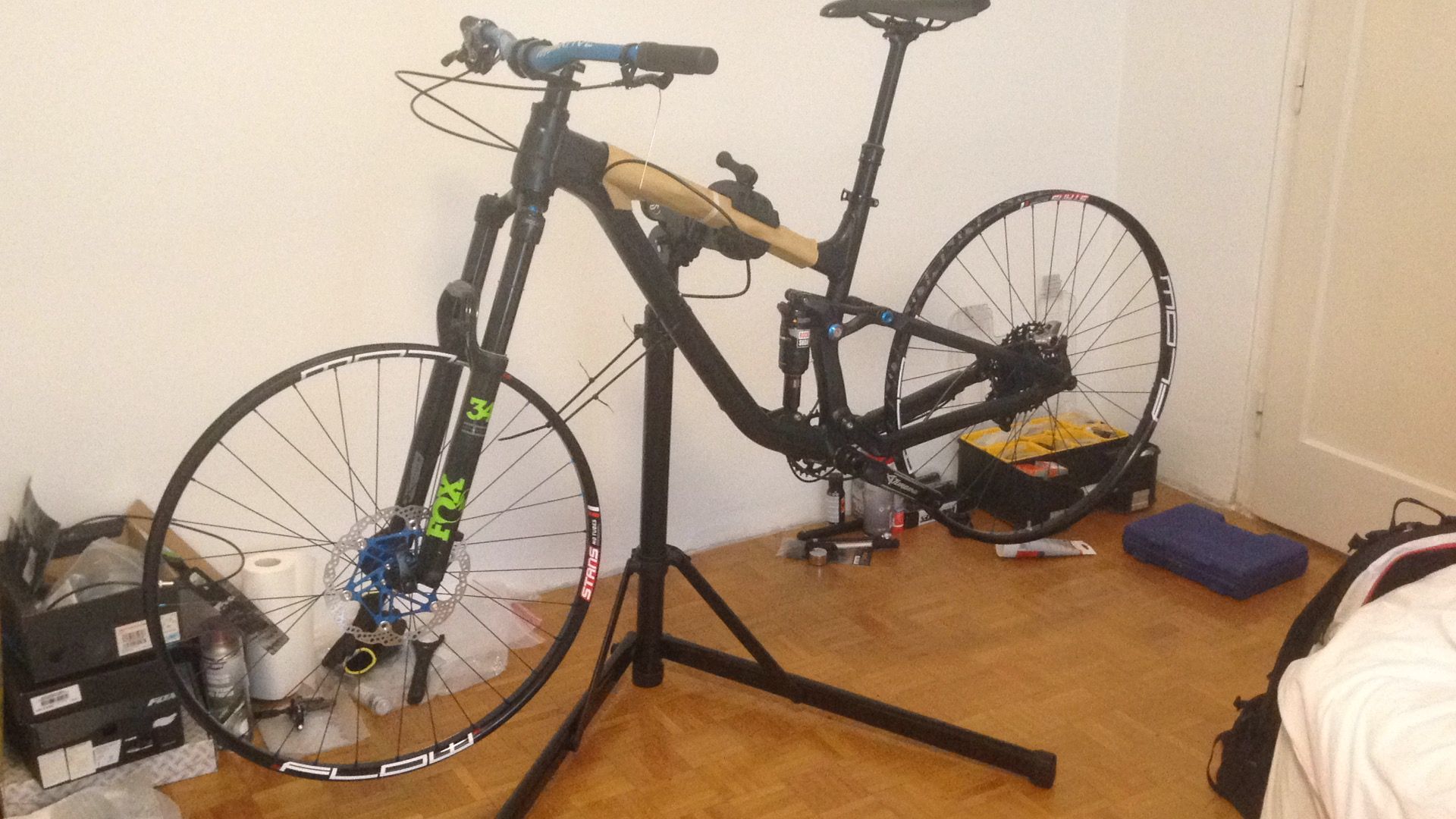

Den Topaz aus dem Smuggler. Weil ich den im Smuggler geliebt habe. Ganz andere Welt als der originale Fox.
Setup ist als ersten Ausgangspunkt identisch wie bei mir im Smuggler (0 Ringe negativkammer / 2 Positivkammer). Hab vorab mailkontakt mit Geoff Welch von DVO gehabt, der auch ein Ripmo mit Topaz mit vorgenanntem setup fährt.
Es sind alle Teile 1:1 vom Smuggler rübergewandert, von daher sind auch Reifen und Laufräder identisch und ich kann ausschließlich den Rahmen vergleichen. (nur Lyrik von 150 auf 160mm getravelt, den Topaz von 50mm auf 57mm Hub)

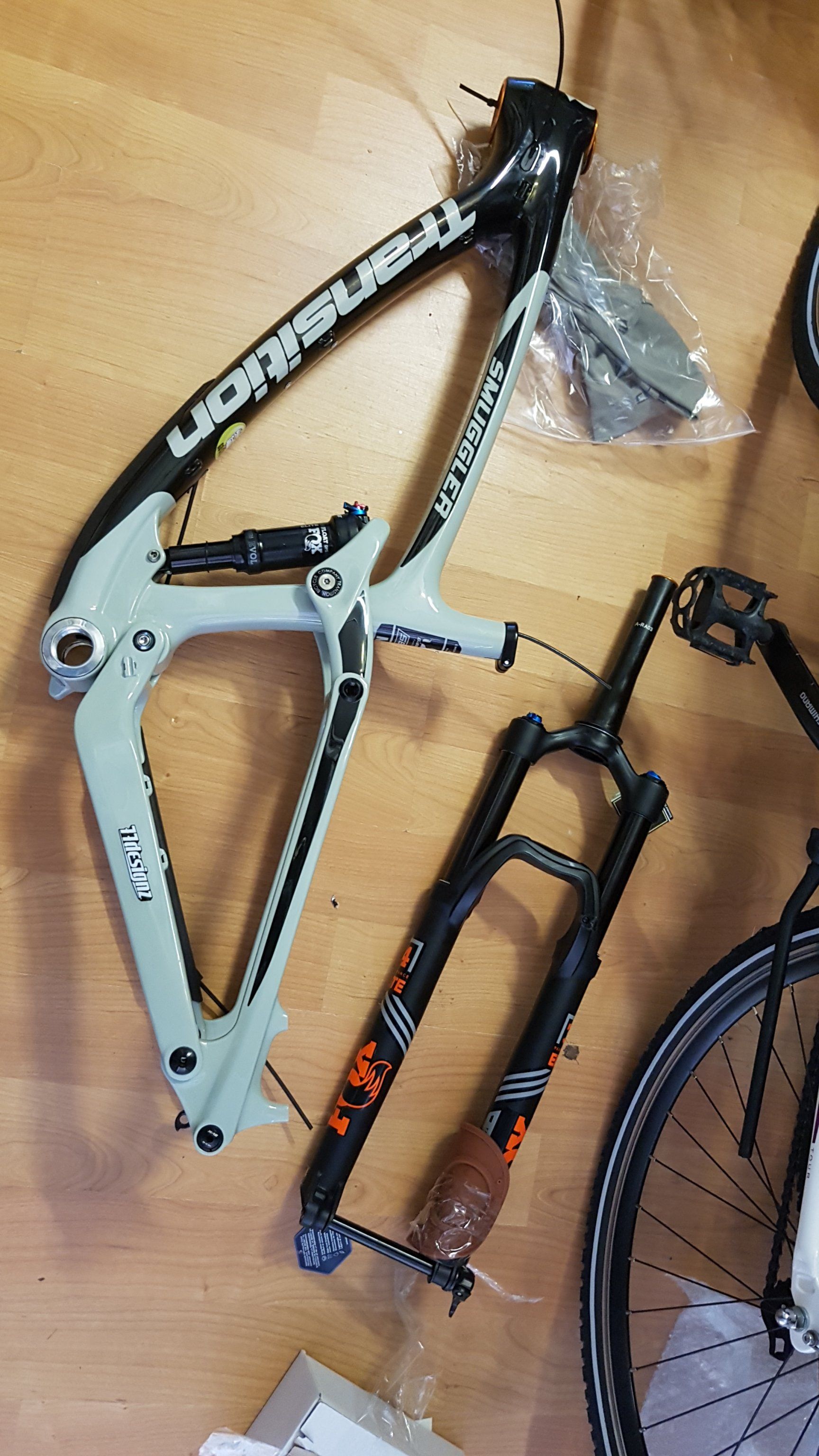

Servus zusammen,
ich bin nun auch im Club der stolzen Smuggler Besitzer.
Habe mir ein 2018er Alu Frameset schwarz/grau in Gr.L geholt.
Für den Aufbau wird mein 2017 Specialized Stumpjumper Aufbau geschlachtet.
Die Bikes ähneln sich zwar vom Einsatzbereich, allerdings ist das Smuggler doch deutlich moderner von der Geo.
Für den Park und die gröberen Sachen habe ich noch ein Commencal Meta V4.2.
Hier mal ein grober Überblick:
Rahmen: Smuggler 2018 Gr.L
Dämpfer: Fox DPS
Steuersatz: Nuke Proof Warhead ZS44 / 56
Federgabel: Fox 34 140mm Fit Grip Performance mit AWK (Umbau auf FIT4 geplant)
Sattelstütze: KindShock Lev SI 150mm
Sattel: SQLab 611 Ergowive TI Tube
Laufräder: Race Face Aeffect mit Minion DHR2 3C MaxxTerra / Aggressor Dual
Bremsen: Magura MT5 / MT4 Kombi mit Trickstuff Dächle 203/180mm
Kurbel: SRAM XX1 Carbon 170mm GXP mit 30Z AbsoluteBlack Oval
Kettenführung: 77Designz
Pedale: Hope F20
Antrieb: Sunrace 11-46 mit Shimano XT M8000 Schaltwerk / Trigger
Vorbau: Specialized 45mm (evtl Tausch auf 35mm)
Lenker: SQ Lab 3OX 785mm 12°
Griffe: Ergon GE1
Multitool: OneUP EDC
Das wars so grob, angepeilt sind so 14,3kg mal schauen obs klappt.

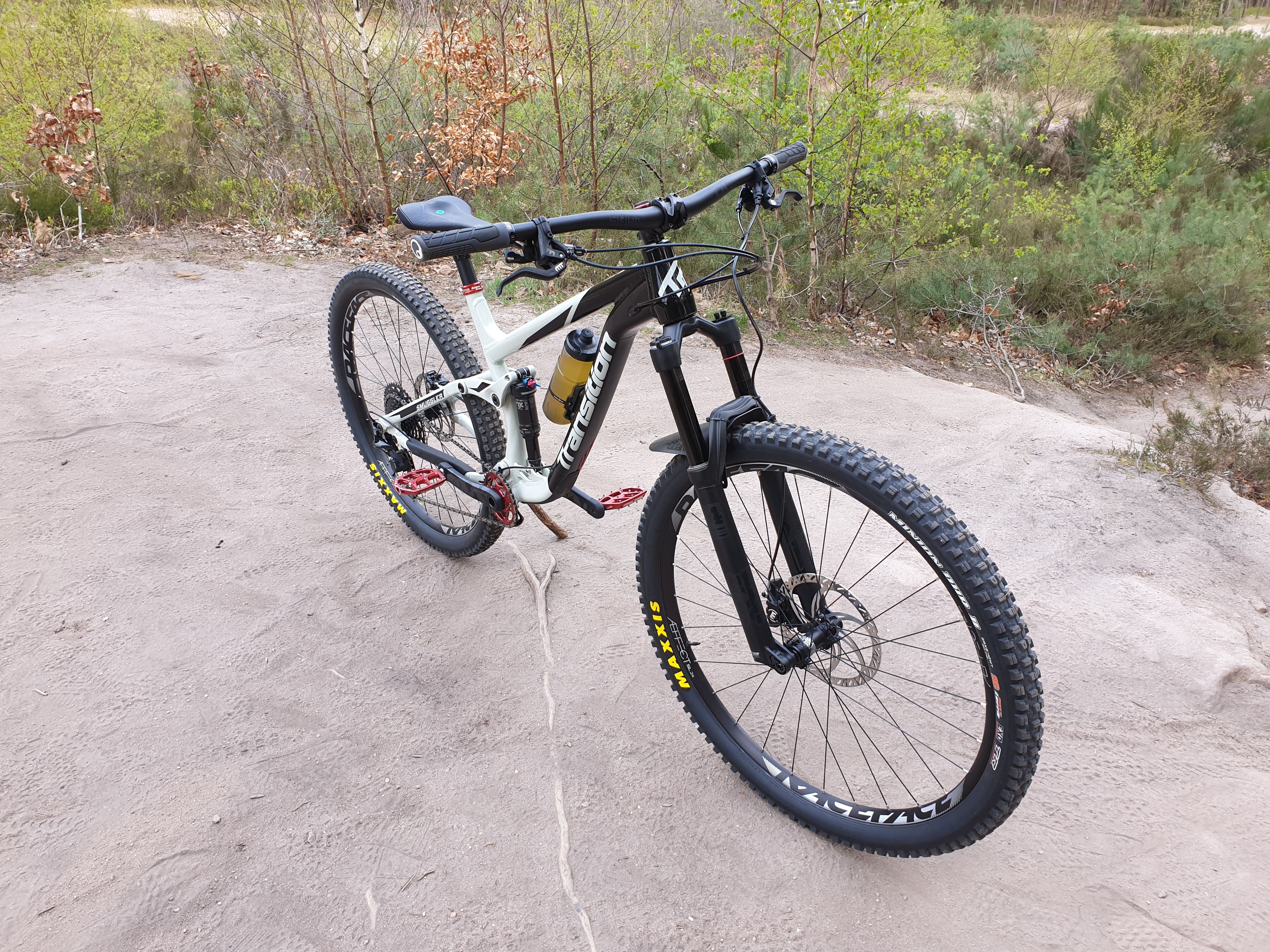

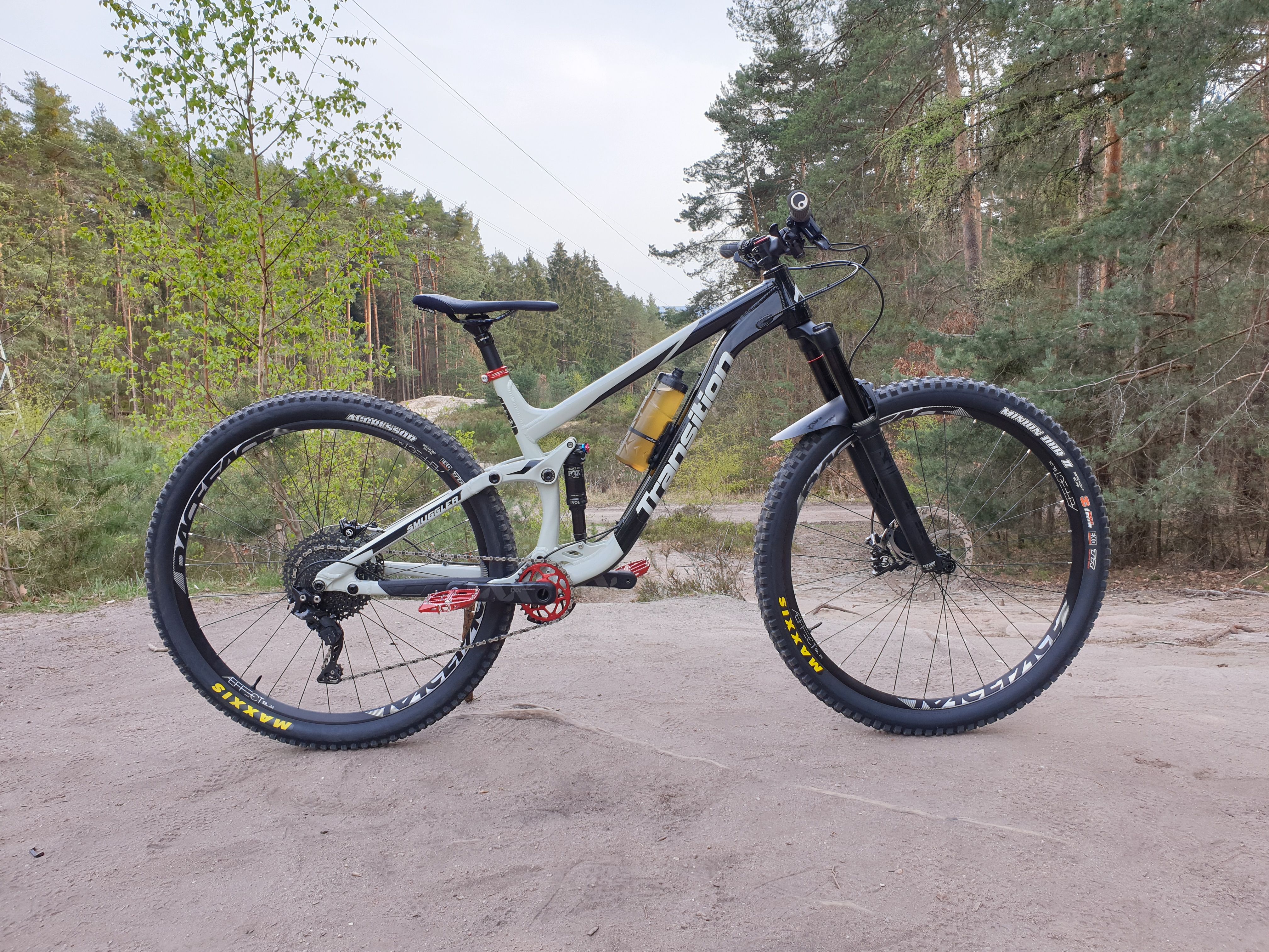

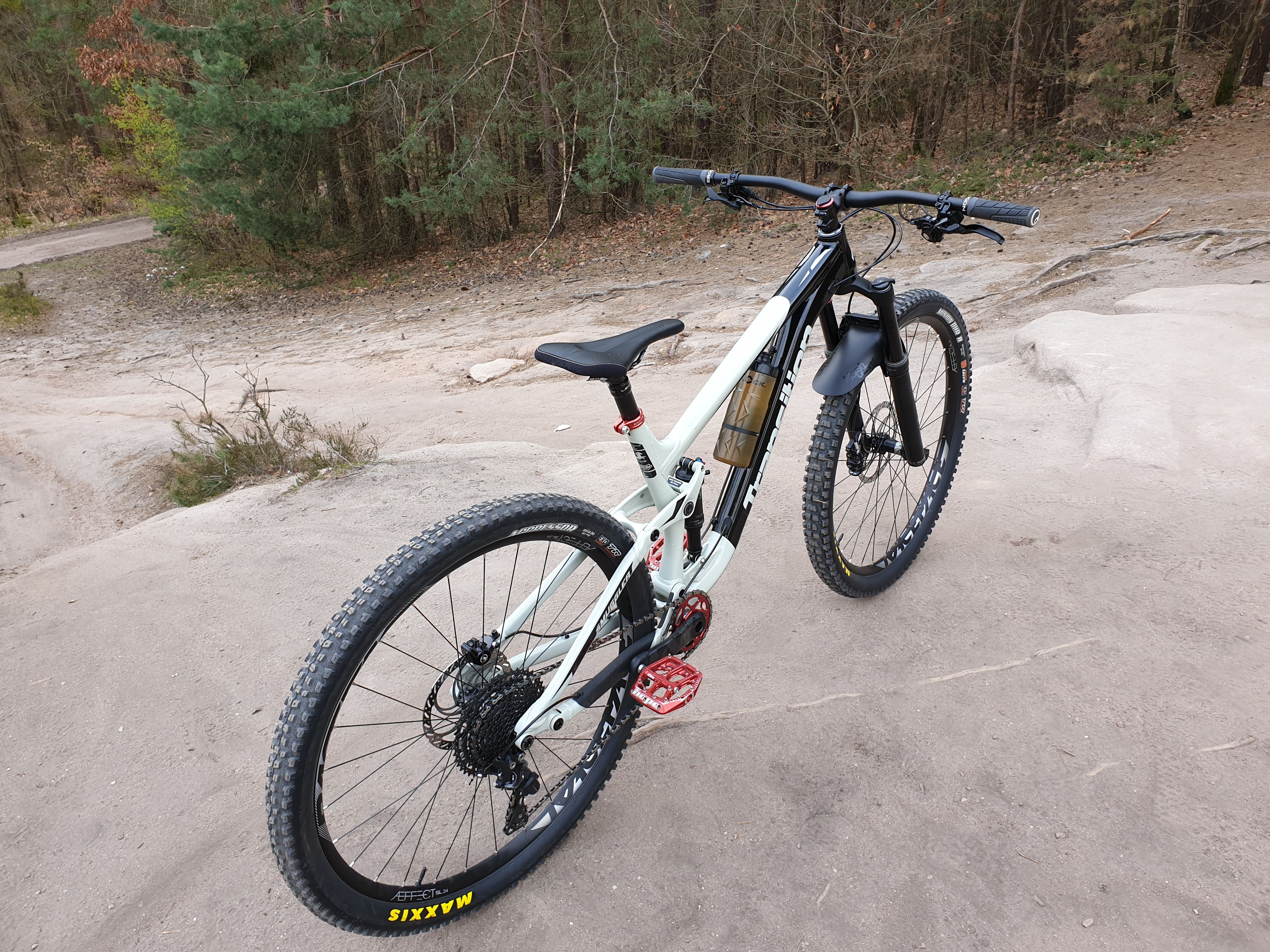

Hab meine Rahmen Freitag bekommen, gestern mal schnell alles zusammen gesteckt und ne Proberunde gemacht.
Macht richtig Laune und geht wirklich klasse Bergauf.
Gabel ist aktuell noch auf 150mm werde ich noch auf 140mm traveln.

Schaut sehr gut aus!
Das mit dem "Klasse Bergauf" - welche Räder hast denn da als Referenz?
Bilde mir ein das das Teil schon etwas schwerfällig bergauf geht (im Vergleich zu meinem banshee Phantom vorher)
Bergab dafür aber ein Hauseck potenter vom Gefühl her
Also gefahren bin ich bisher bzw aufgebaut hatte ich:
Carver ICB02
Propain Tyee 2016
YT Capra CF 2017
Specialized Fuse (Hardtail)
Specialized Stumpjumper 2017 (wurde durch das Transition ersetzt)
Commencal Meta 2018 (aktuelles Enduro)
Von der Spritzigkeit auf geraden Trails liegt das Stumpjumper vorne, da es deutlich leichter war, es ging aber gefühlt etwas schlechter bergauf, da die Front schnell gestiegen ist, man hing immer etwas über dem Lenker wenn es steiler wurde.
Zu meinem aktuellen Meta geht es trotz fast gleichem Gewicht gefühlt deutlich besser bergauf.
Wobei ich sagen muss bergauf ist bei mir immer nur Mittel zum Zweck, fahre schon lieber schnell bergab.
Das Smuggler ist ja trotz des geringen Federwegs doch ein sehr potentes Trailbike eher Mini Enduro.
Hoffe konnte deine Frage beantworten.
